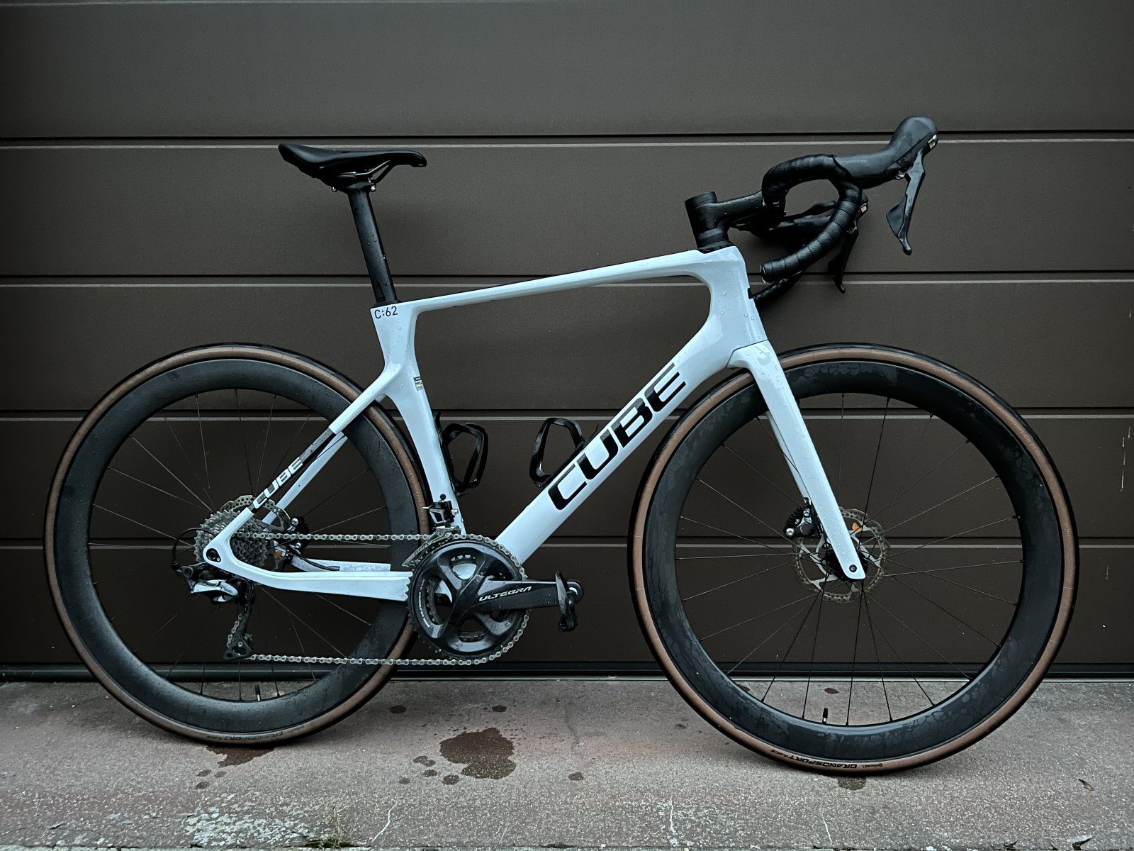

Sportlicher Preis, wenn da nicht irgendwelche Upgrades verbaut sind. UVP war 5700€ oder?
Laufleistung wäre sicherlich auch interessant.
Laufleistung lt. Strava knapp über 1.000km, hab es aber auch erstmal wieder raus genommen. Beim Litening gibt es für mich um ehrlich zu sein keine Rahmenfarbe die annähernd so geil ist wie die vom Agree SLT 2022.
