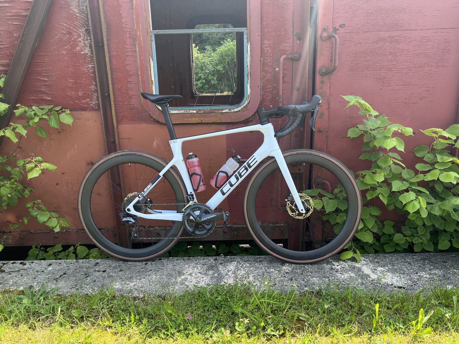

Kurze Rückmeldung zu meinem SLX
Ich behalte den Laufradsatz von Mavic.
Die fahren sich einwandfrei, beschleunigen spritzig, fahren sich sehr gut bei Gegenwind und sehen auch noch sehr gut aus!
Angebot von Bike24: Preisdifferenz wird ausbezahlt und bekomme einen Gutschein für die miss Kommunikation obendrauf. So geht Kundenbindung!
Habe jetzt also den SLT Laufradsatz...
Danke @JHHeiner ,@Grifoncino ,@Radlmaxe und @kabrueggen , für eure antworten!
Danke @cvnyon fürs Rad... ;-)
@benni82 Ist deines rechtzeitig angekommen?
@Michl1 Wie hast du dich entschieden?
Beste Grüße!!
kein Ding, freut mich dass auch mal einer eine Rückmeldung gibt wegen eines Links bestellt zu haben, wenn da nie Feedback kommt denkt man sich man spammt nur den Thread zu.
die 45mm vom Mavic finde ich optisch auch schöner am Agree, hätte aber auch so gehandhabt wie du und zumindest dies bei bike24 mal angemerkt dass die 130€? günstiger in der UVP sind als die newmen. Bisher hab ich da auch nur gutes gehört über deren Kundenservice und auch persönlich bisher nur gute Erfahrungen gesammelt.
Nein, aber es sind ja auch erst 10 Werktage rum...(10-16Tage stand dabei) und wir sind grad aufm Weg nach Italien. Also mach ich erst gegen ende nächster Woche Stress :)
Ob die hier wohl mitlesen... :) Es wurde verpackt und wird dann dem Versanddienstleister übergeben und ich muss noch bis Freitag in Italien ausharren und Spritz trinken :) auf alle Fälle wird dann gleich mal gegen den Quarq spider getauscht
