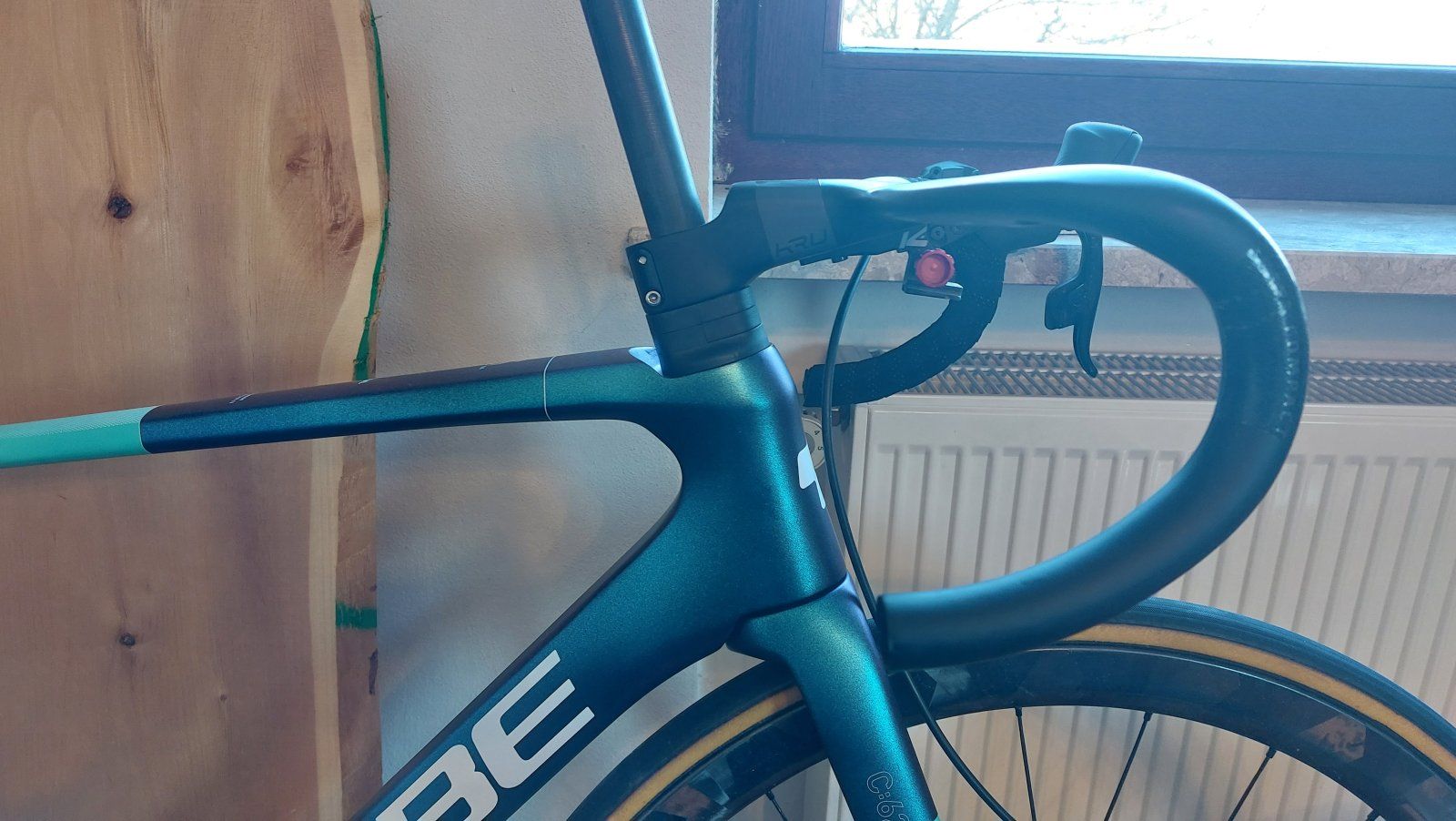

Ich bin eigentlich mit meinem SLT zufrieden, finde aber das ICR Cockpit nicht wirklich gut.
Ich finde man kann die Bremsgriffe nicht so montiren, das man einen geraden Übergang vom Lenker zu den Bremsgriffen hat, da sonst der Hebel selber zu weit nach vorne absteht und ich Problme mit meinen kleinen Händen habe (auch mit maximaler Griffweitenverstellung) im Unterlenker gut an die Bremsgriffe zu kommen.
Zur Zeit habe ich sie wie auf Werksauslieferung, aber die Hände liegen dann immer in so einer Kuhle und das Handgelenk ist damit etwas abgewinkelt und fühlt sich nicht gut an
Kann man da eigentlich auch ein anderes integriertes Cockpit verbauen, was eventuell besser passt ?

Ich bin heute das erste mal mit meinem axial agree gefahren und muss dir da zum Teil zustimmen. Die Kombi könnte für meine gewohnte montageposition der bremsgriffe etwas anders geformt sein.
Ich werde später aber noch etwas ausführlicher meine Eindrücke in einem eigenen Post schildern.

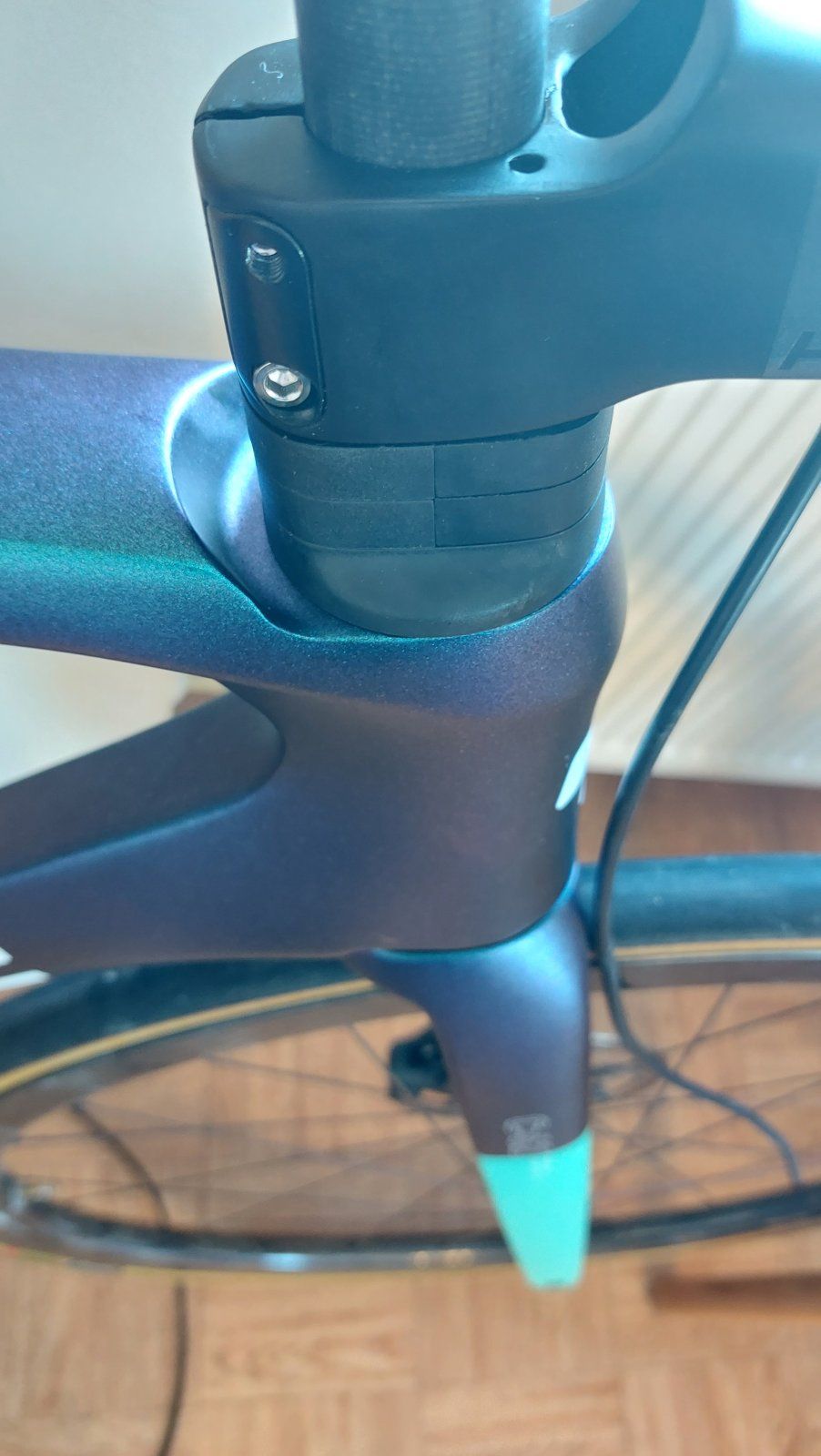

Du kannst dein agree auch auf das acr System umbauen, wie das geht habe ich weiter vorne schon gezeigt.
Dcr System sollte auch gehen, habe ich bisher aber nicht probiert.
Aber mit acr stehen dir schon etliche andere Lenker zur Verfügung.
Hier nochmal die Bilder zum ACR System.

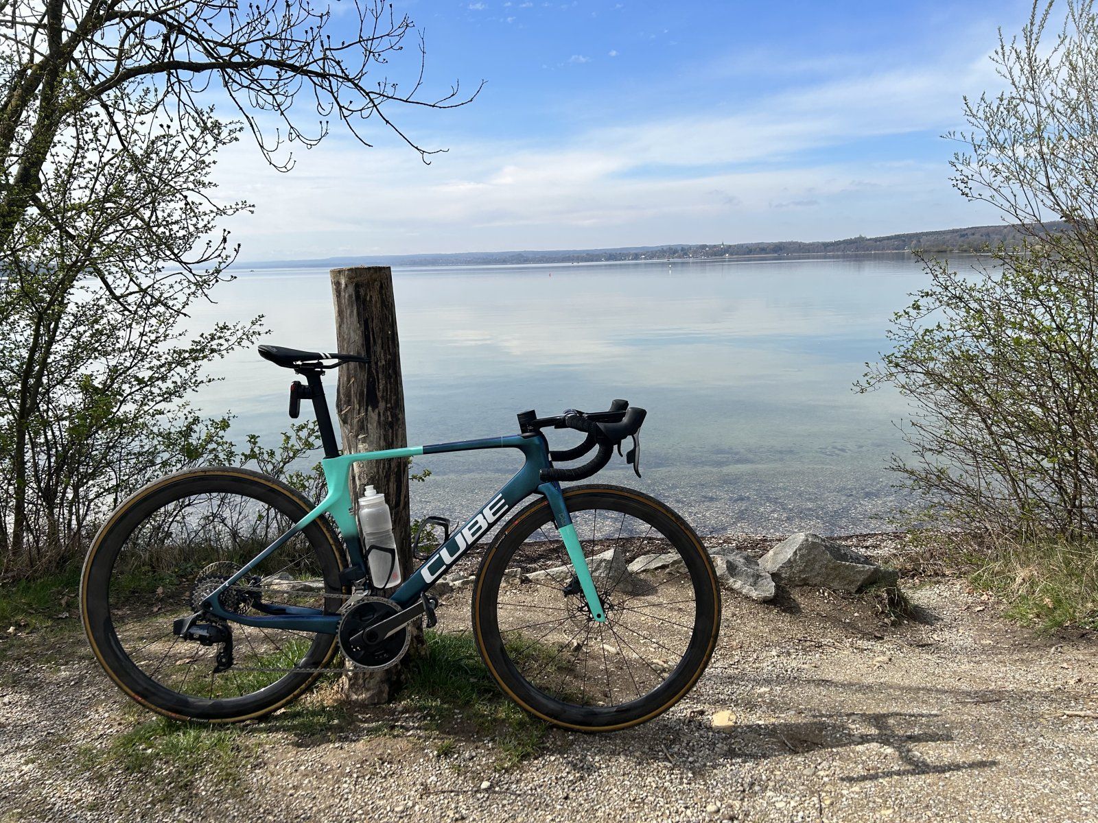

Also heute die erste richtige Runde mit meinen Axial Agree.
Ich habe hatte ja schon mal Bilder präsentiert, jetzt aber doch einen 46mm Laufradsatz montiert, Gewicht ist immer noch 8.050g
Die Komponenten habe ich von meinem Focus izalco Max übernommen, weswegen ich im folgenden den ein oder anderen Vergleich anstellen kann.
Das Rad hat Größe 53 mit 120x420 Vorbaueinheit und passt mir mit 181 hervorragend. Ich bin super zufrieden mit meiner Position und fühle sehr wohl. Wundert auch nicht, das ist ziemlich exakt die Einstellung von meinem Argon 18 Gallium pro Disc.
Das Agree fährt sich wirklich toll. Es ist im Vergleich zum Focus etwas komfortabler - im Heck, aber auch in der Front. Wobei der Komfort für mein äußerst subjektives Empfinden im Gegensatz zum Focus anders gewonnen wird.
In der Front scheint es mir, als würde der Komfortgewinn hauptsächlich aus der Vorbau Einheit gewonnen. Die alte an Focus war richtig steif und kaum komfortabel. Die Cube Einheit ist hier - ich nenne es - komfortabler. Ob sie weicher oder zu wenig steif ist, mag ich nicht beurteilen. Mir hat die steifigkeit bei meinen 1000w Sprints gereicht.
Im Heck muss der Mehrkomfort aus den Rahmen kommen, denn gefühlt ist die Sattelstütze beim Focus komfortabler, schwierig zu beschreiben. Aber die Sattelstütze vom Focus gibt gefühlt einfach mehr nach wenn Schlaglöcher kommen.
Insgesamt ist der Focus Rahmen für mich steifer, aber auch bockiger. Ich habe hier eine Abfahrt, bei der relativ viele Bodenwellen in einer Kurve kommen. Mit dem Focus war es immer ein Graus da durch zu fahren, ich musste mehr abbremsen um sicher durch fahren zu können. Das ist bei anderen Rahmen deutlich schöner zu fahren.
Insgesamt ist da das Agree smoother zu fahren und vielleicht ausgewogener. Das izalco Max ist im Gegensatz zum agree ein reines Race bike.
So viel zu meinem ersten und subjektiven Eindruck.

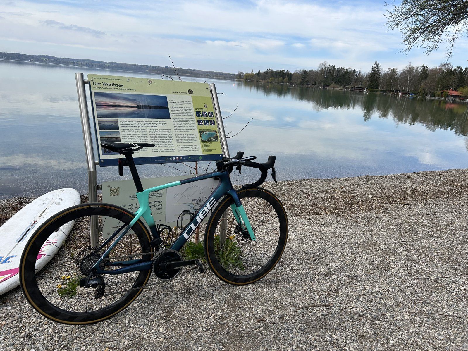

Und noch ein Bild
Eins der wenigen Bilder wo das Agree mal richtig sportlich aussieht, dadurch dass du einen eher kleinen Rahmen hast und dann mit tiefem und langem Cockpit kombinierst.

Ich habe den Umbau nicht gemacht, ich habe nur mal geguckt ob es geht. Und es geht.
Hier beim Beitrag zitiert, dann kommst du hin
Und noch ein Tipp, für alle, die mit der Cube Lenker-Vorbau-Einheit unzufrieden sind.
Man könnte auch auf das FSA ACR System wechseln und es stehen einem alle möglichen Längen und breiten offen.
Also zB auch der Metron 5D ACR oder ähnliches.
Die einzige Einschränkung wäre die etwas weniger perfekte Optik am Anschluss am Rahmen.
Theoretisch könnte man hier aber was aus dem 3D Drucker machen lassen...
Dir stehen alle acr System Lenker offen. Ich weiß nicht wie viele Hersteller das System nutzen. Also zum Beispiel auch der beliebte Vision Metron 5d acr.
Ich habe damals einen kru k-class benutzt.
Du brauchst mir die acr Steuersatzteile, also oberen Lagerkonus, steuersatzkappe und dann die spacer.
Der Umbau ist kein Act, wenn alle Teile da sind. Das ist wirklich nicht aufwändig. Schau dir einfach mal die acr Lenker und den Steuersatz an, dann wirst du verstehen wie einfach die Montage ist. Die Optik leidet halt dadurch, dass die steuersatzkappe nicht mehr perfekt ins Bild passt. Aber vielleicht findest du jemanden, der eine optisch passende druckt. Abnehmer hättest du hier ja einige ;)
Theoretisch müsste aber jeder Lenker-Vorbau-Einheit auf das Agree passen, die auf ein 1,5“ Steuersatz ausgelegt sind. Du brauchst immer nur die passende steuersatzkappe, ggf selbst drucken, und den oberen Lager konusring.
