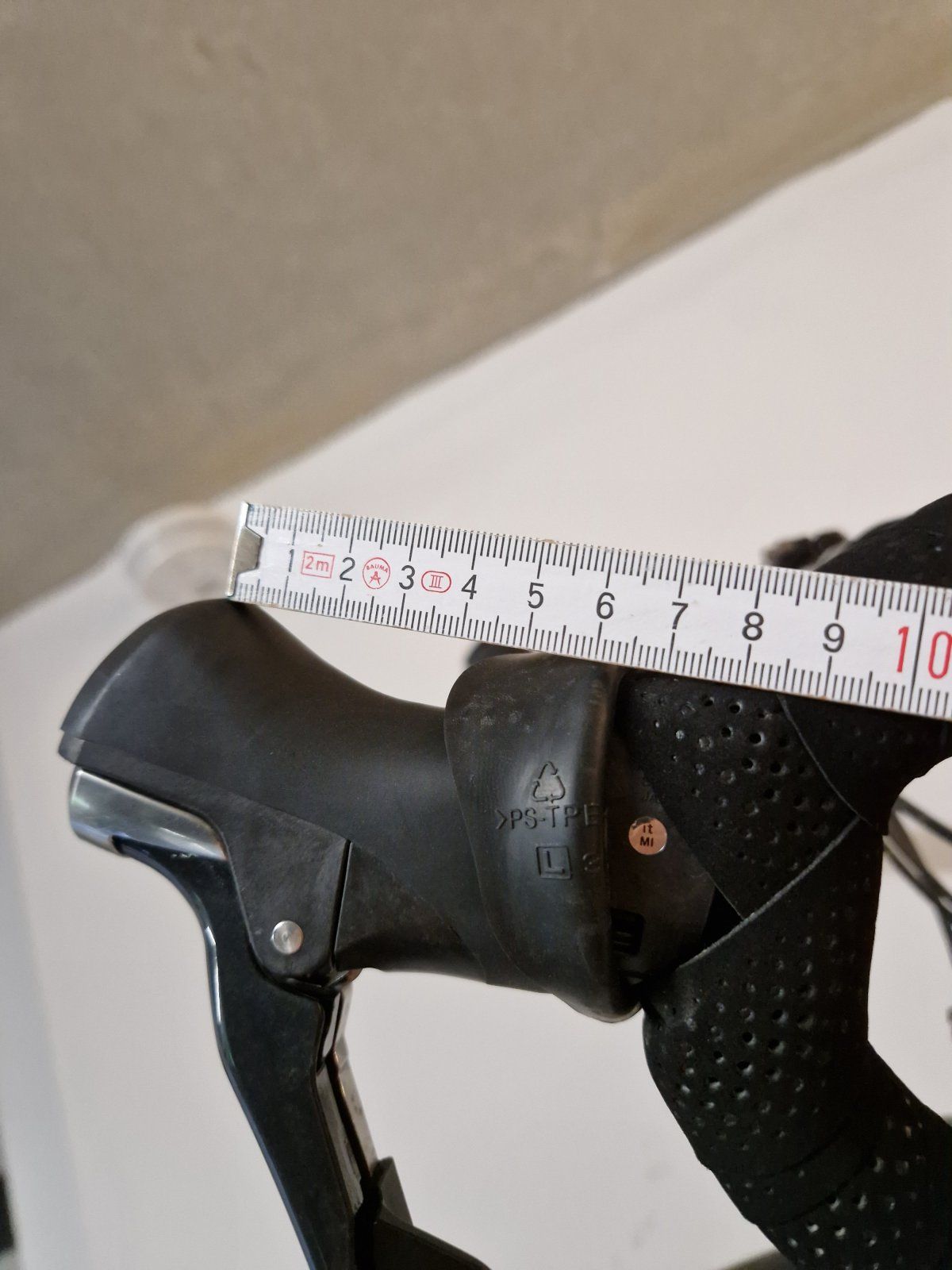

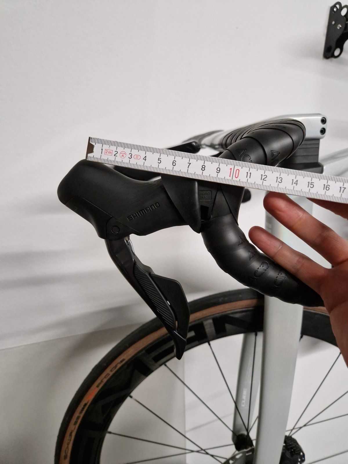

Ist schwierig zu messen.
Ich habe den höchsten Punkt bis zum Lenker gemessen.
Beim alten wären es knappe 8cm und beim neuen 9cm.
Passt zwar absolut nicht zum Thema, ist mir aber vor einem guten Jahr auch aufgefallen. Ich hab mich gewundert warum meine Gravelmöhre sich so lang anfühlt im Vergleich zu den Straßenrädern, auch wenn das Rad laut meinem Excel-Fit kürzer sein müsste... Stack- und Reach nachgemessen, Vorbau nachgemessen, Lenker nachgemessen, bis ich dann drauf gekommen bin dass die STI ca. 1cm mehr Reach haben. Ich habe das auf den Unterschied GRX vs. Road (hab nur Seilzugbremsen am RR) geschoben, interessant dass das ganze auch bei den hydraulischen Road-STI der Fall zu sein scheint. Und interessant dass man da nichts drüber liest, 1cm Unterschied im Reach ist ja durchaus im Bereich des Sprungs einer Rahmengröße.
Edit: Okay, hier kommt noch der Unterschied 11 vs. 12-fach dazu - bei mir wie gesagt GRX 600 (Hydro) vs. R8000 (mechanisch). Wäre interessant ob der Unterschied bei hydraulischen Road-STI bei 11-fach auch besteht.
-- OT Ende :D
Sorry, wenn des jetzt vielleicht eine dumme Frage wird.
Aber ist der oben genannte Zentimeter mehr an Reach nicht völligst irrelevant? Ich greife die Hörnchen doch unten/am Übergang vom Lenker. Ob der jetzt oben n Zentimeter länger oder kürzer ist, ändert doch absolut nichts an Radgröße bzw. dem Reach.
Oder wo habe ich meinen Denkfehler?
Wenn ich's richtig sehe, gibt es keinen Unterschied, wenn ich in die Hoods greife, also in die Biegung. Dann ist nach der Messung auf den Bildern bei beiden der Abstand zum Lenker gleich (mechanisch 3-10 cm Distanz, elektronisch 4-11cm Distanz) also jeweils die gleiche Distanz zum Lenker. Den Unterschied sehe ich nur in der Aerohaltung den besseren Griff durch die höheren Hörnchen.
Das ist schwer zu sagen. Jeder greift eben auch ein bisschen anders. Gefühlt kommen sie mir schon länger vor. Bei den aktuellen greife ich eher in die Biegung und bei den alten mechanischen lag mein Handballen eher immer auf dem Übergang Lenker-Hoods.
