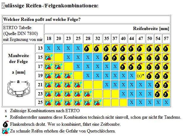

Besser 23 mm Reifen als 55 oder gar 60 mm Reifen auf 19C.
Letzteres ist erlaubt, aber deutlich dümmer.
Entweder scheuert man sich die Reifen am Felgenhorn kaputt (durch das starke Walken durch die ballonartige Formung der Karkasse) oder sprengt im ungünstigsten Fall die Felge mitten im Felgenbett.
ETRTO ist europäisch
23 mm Reifen auf 19C Felgen funktionieren dagegen super und sind schonender fürs die Felgenhorn bei selbem Reifendruck.
Den brauch man aber nicht - so ein 23 mm Veloflex funktionierte bei meinen damals 90 kg auch mit 5 bis 6 Bar auf dem Vorderrad - auch bei zeitweise Paris-Roubaix ähnlichen Verhältnissen.
So ein Veloflex ist übrigens vergleichsweise schmal gegenüber einen 23 mm GP 4000 S. Trotzdem saß er super auf meiner 19C Felge.
Schön ist 19C auch für Randonneure und für den Gepäcktransport, weil die selben Reifen bei selben Reifendruck deutlich mehr durchschlagsfrei tragen können.
Und bei leichtem Gepäck braucht man sich keinen Kopf zu machen, wie man nach einer Panne den Reifen mit der Minipumpe wieder auf durchschlagsfreie 8 Bar+ bekommt, weil 1 bis 2 Bar weniger genügen.

Das ist noch die alte vernünftige ETRTO*1 bis glaube 2006.
Wenngleich die Ergänzungen in diesem Chart nicht stimmen.
Auf 19C Felgen hat man mit 23 und 25 mm Reifen eine geringere Gefahr Quetschlöcher/Snakebites zu bekommen.
*1
Sie hat damals nicht so breite Reifen auf schmalen Felgen zugelassen.
hast Du die aktuellste Version der ERTO wo nun auch 23mm und 25mm auf 19C "zugelassen" ist ?
