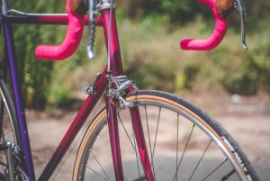

Es ist vollbracht!
Fix und fertig sind Rad und ich. Heute nur Fotoshooting und morgen der erste Ausritt mit Clickpedale (erste Mal für mich).
Mir gefällt es recht gut mit den alten abgeschrabbelten Teilen. Natürlich ist mir das Rad beim Fotografieren umgefallen...Sattle und Lenkerband direkt mit Macke. ? Typisch!
Jetzt ein paar Bilder und nen schönes Wochenende euch!
Besten Dank der Basti

Ist doch richtig vorzeigbar geworden! Die Farben wären jetzt nichts für mich aber wenn es Dir gefällt ist top! Viel Freude damit, kannst mächtig Stolz sein!
Es ist vollbracht!

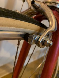

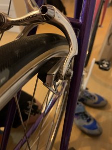

Du lebst gefährlich
Der Bremsschuh an der V Bremse ist in Fahrtrichtung offen das sollte nicht sein
Besten Dank! Ja, mir gefällt es richtig gut! Klar wäre Originallack und Decals super, aber da war ja wirklich nix mehr zu retten!
