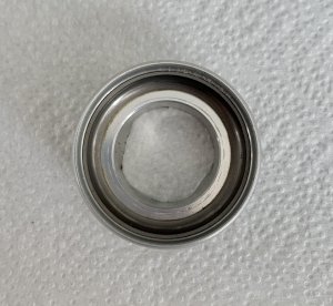

Da der Rahmen (noch am rumhängen und trocknen) fertig ist, gehts weiter mit den Teilen. Ich habe alles so gut es geht gereinigt/poliert. Klar sind da noch einige Kratzer oder Roststellen (gerade Schraubenköpfe) vorhanden, aber da der Lack neu ist, erzählen eben die Teile eine „Geschichte“. Allerdings gibt es 1-2 Teile die auf den ersten Blick kaputt wirken. zB. eine Lagerschale vom Steuersatz. Die war extrem fest und naja...wurde unsanft entfernt. Jetzt kommen wir zur eigentlichen Frage: Kann ich da noch was feilen oder zurechdremmeln? Zur Not muss ich es„neu“ holen im Suchen Thread.

Okay...dann werd ich mal gleich einen Gesuch starten. Ich dachte mir das schon, aber fragen kostet ja bekanntlich nichts. Danke!
Warum schneidest du denn nicht Ringsum 2-3mm ab und feilst eine Fase an? Dann sind die Macken weg und noch genug übrig das die Schale im Steuerrohr steckt. Das würde ich versuchen wenn der Steuersatz erhalten bleiben sollte.
Ich bin mir einfach nicht sicher ob das vom Material her reicht. Hab davon keine Ahnung ob der Abtrag von 3-4mm tragisch ist für den Sitz der Schale im Steuerrohr?
