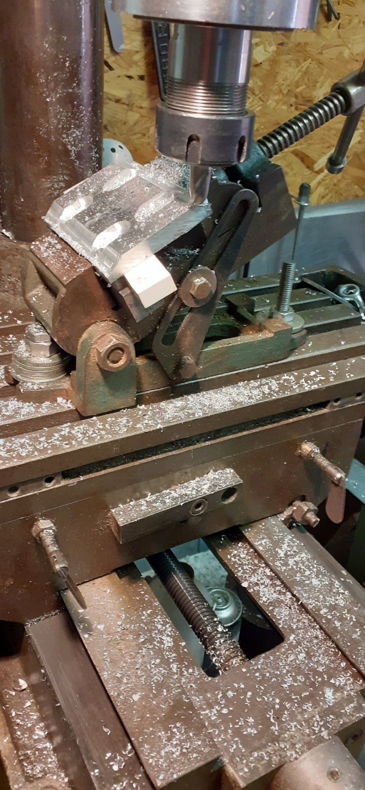

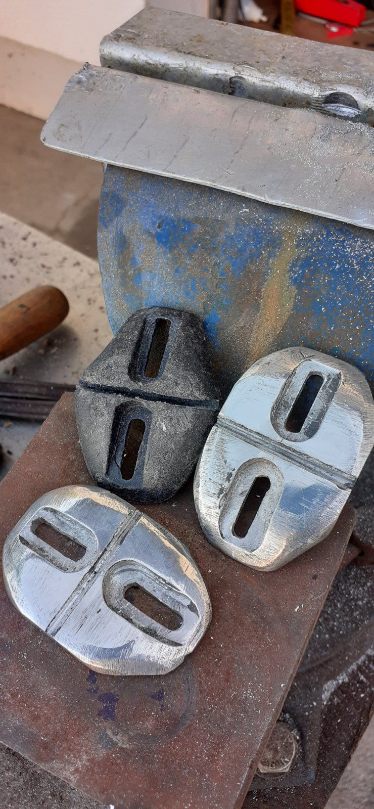

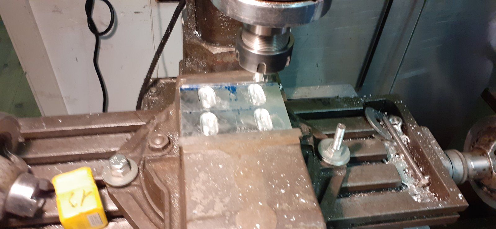

Zuerst habe ich welche aus Aluminium auf einer einfachen Fräse gemacht. Die funktionieren gut und halten lange aber die Herstellung dauert für mich als Autodidakt relativ lange.
Die Rundung passend zum Schuh habe ich anschließend mit der Fächerscheibe angepasst...die Form der Platten wurden gefeilt.
Hier die Platten für meine Diadora Schuhe:

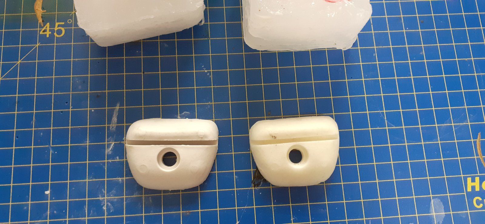

Einfach geht es die Dinger zu giessen.
Ich habe ein 2 Komponenten PU Giessharz verwendet.
Zuerst normales Silikon in eine Schale mit Seifenwasser gedrückt.
Das ganze darin gut durchgeknetet und in eine passende Kunststoffschale gedrückt.
Die originale Schuplatte in das Silikon gedrückt und die Form mit dem restlichen Silikon befüllt.
Nach dem Aushärten habe ich die Form mit einem Skalpell oben etwas aufgeschnitten und die Schuhplatte entfernt.
Nun die PU Masse nach Vorschrift anrühren und in die Gummimuschi einfüllen.
Nach dem Aushärten noch gebohrt und mit der Feile schön gemacht.
Solange das ganze nicht zu filigran ist sind die Cleats sehr gut haltbar.
Links das duegi Original und rechts das selbsgegossene Modell:
Darüber sieht man noch die Silikonformen.
