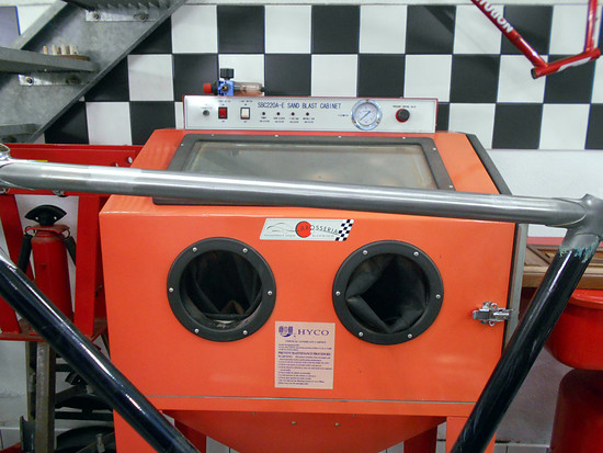

Die Zugführung im Oberrohr passt gar nicht zum Charm eines alten Cinelli SC und nachdem die Lackierung mehr als gewöhnungsbedürftig ist habe ich mich dazu entschieden die Zugführung zu entfernen und den Rahmen neu lackieren zu lassen.
Der erste Schritt der Restauration ist also die Freilegung und Entfernung der Zugführung.
Ich bin mir nicht sicher wie ich jetzt weiter machen soll. So wie ich das verstehe (und ich habe von Metallbearbeitung nicht viel Ahnung) gibt es verschiedene Möglichkeiten:
Man kann die Zugführung abfeilen und dann das Loch entweder ausspachteln oder zulöten.
Oder man versucht die Zuführung heraus zu löten.
Ist sowas überhaupt möglich? Oder was würdet ihr machen?
Soweit ich verstehe ist es nicht so toll zu große Hitze in das Rohr zu bringen, damit keine Spannungen entstehen. Ist es vor der Stabilität ok das Loch einfach mit Spachtelmasse zu füllen oder wäre das Pfusch?
