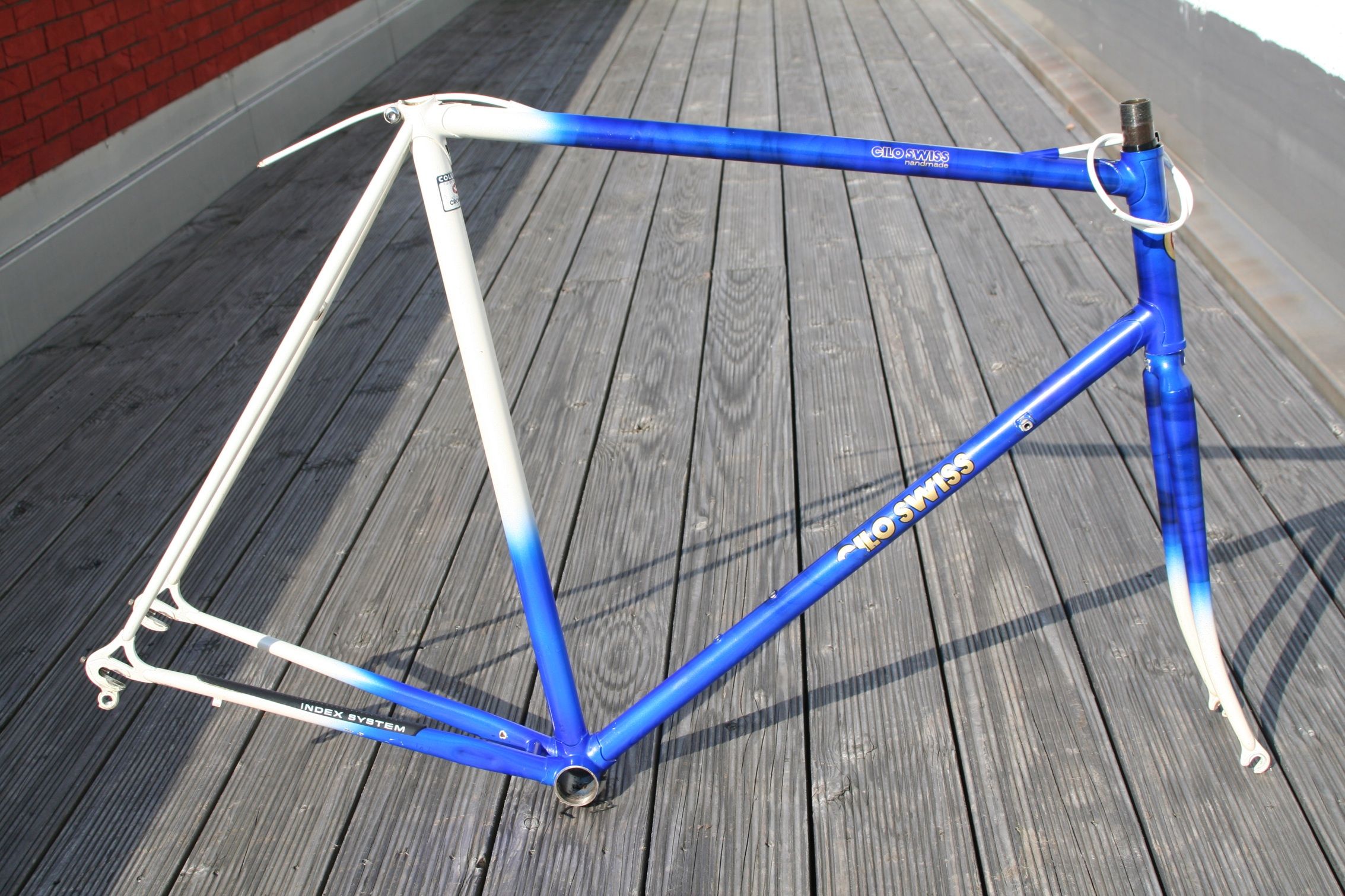

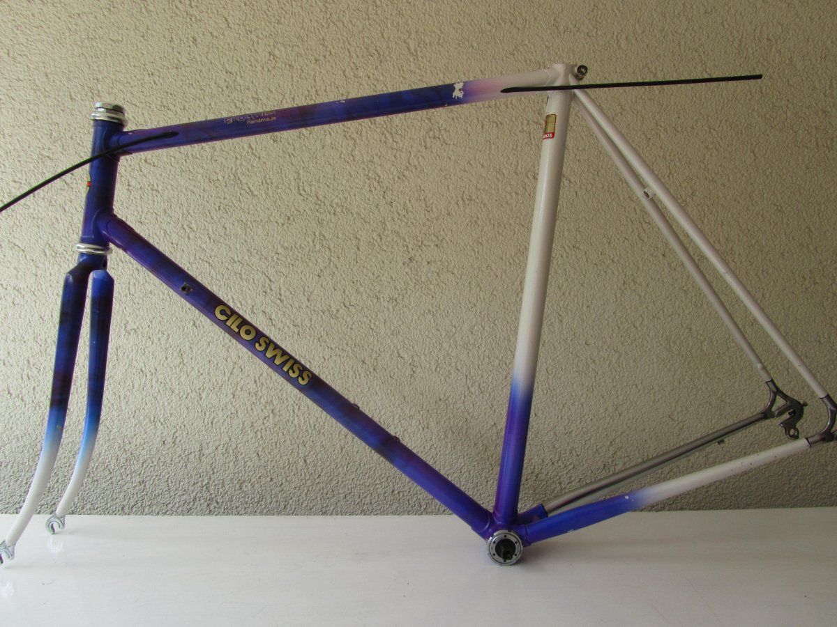

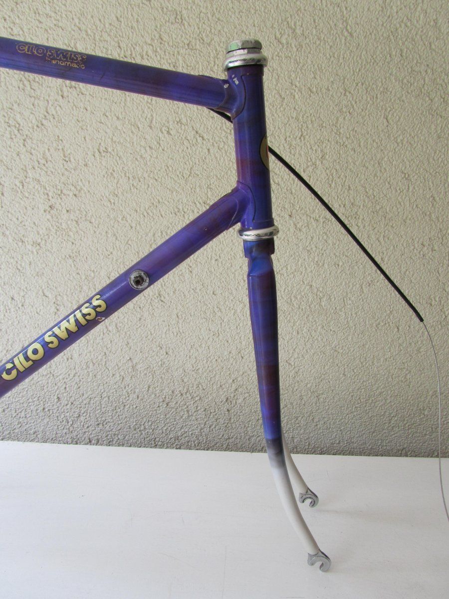

Hab das folgende Cilo Swiss Rad vor etwa einem Monat gekauft. Leider hab ich es verpasst Fotos vom Fundzustand zu machen. Bisher habe ich den Rahmen und die Teile gereinigt und gesäubert.
Jetzt soll es an den Aufbau gehen. Folgende Teile sind vorhanden und sollen an den Rahmen:
- Shimano 600 Tricolor Gruppe
- dunkler LRS Mavic Open 4 cd
Jetzt zu meinen Fragen:
1) Das Konustretlager läuft leider sehr rau. Bekommt das der örtliche Radhändler hin? Oder wird der mir direkt ein Patronenlager einbauen wollen? Oder ist hier vll. wer aus Herne/Bochum/Dortmund aktiv, der mir dabei behilflich sein möchte?
2) Lenkerband und Sattel (Turbo oder Turbo Spezial) sollen weiß werden. Wie sieht mit den Zügen aus? Klassisch in weiß? Oder mal riskieren und goldene Züge verwenden? z.B. diese hier http://shop.studiobrisant.com/teile...jagwire-cex-5-bremszug-aussenhulle-2-5-m.html
Würde zu den Decals passen.

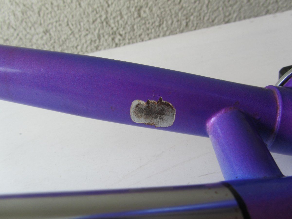

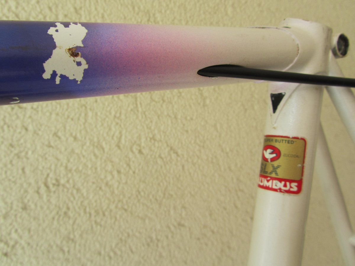

3) Bin noch am überlegen, ob ich mit Revell Farben den Rahmen an der ein oder anderen Stelle etwas ausbesser. Auch das wäre für mich Neuland. Was meint ihr?

Sieht aber gewollt aus ...die "Delle"...

In blau weiß sieht der Rahmen ja mal richtig nett aus.

Weil ich hatte auch mal ein ähnliches und das war nicht aus SLX. Das blau-weiße ist ja auch "nur" aus Cromor.
Jetzt wo das Tretlager raus ist kannst du das ganz leicht überprüfen indem du mit dem Finger von der Tretlageröffnung in das Stizrohr fühlst (VORSICHT, da ist manchmal ein fieser Grat). Dort am Antfang des Stizrohrs müßtest du so spiralförmige Verstärkungen spüren.

Streben konnte ich auch fühlen und sehen. Zum einen am Sitzrohr zum anderen am Unterrohr. Sollte also SLX sein.

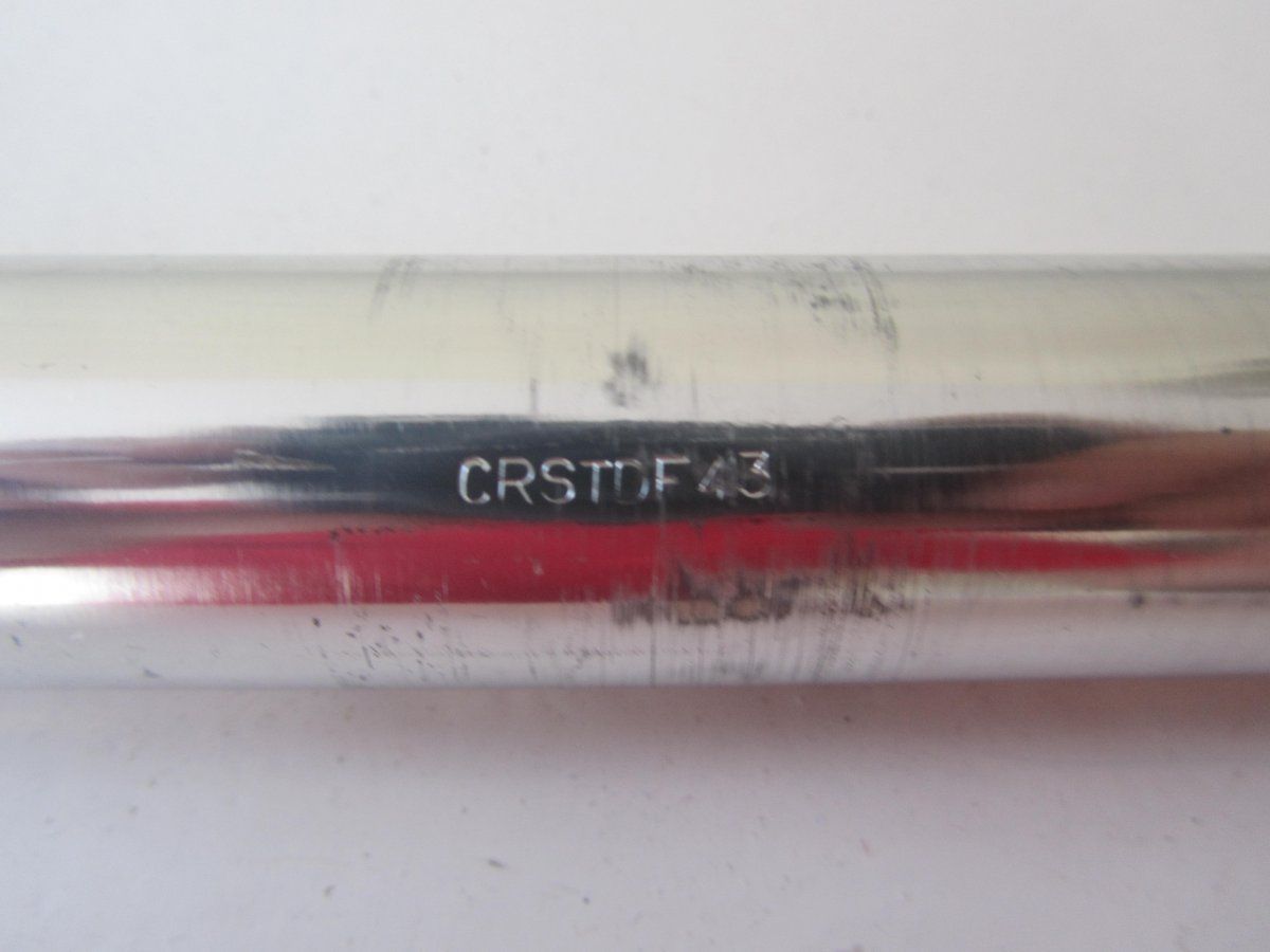

Die ursprüngliche ITM Sattelstütze misst 26,6 und passt perfekt in den Rahmen. Passt 26,6 und Columbus SLX zusammen? Hab bisher immer 27,2 bei SLX gelesen?!

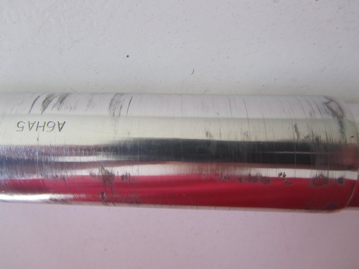

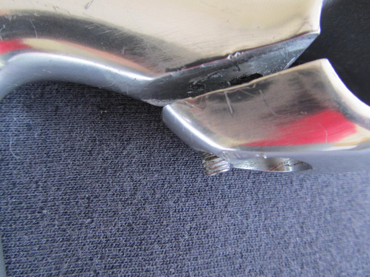

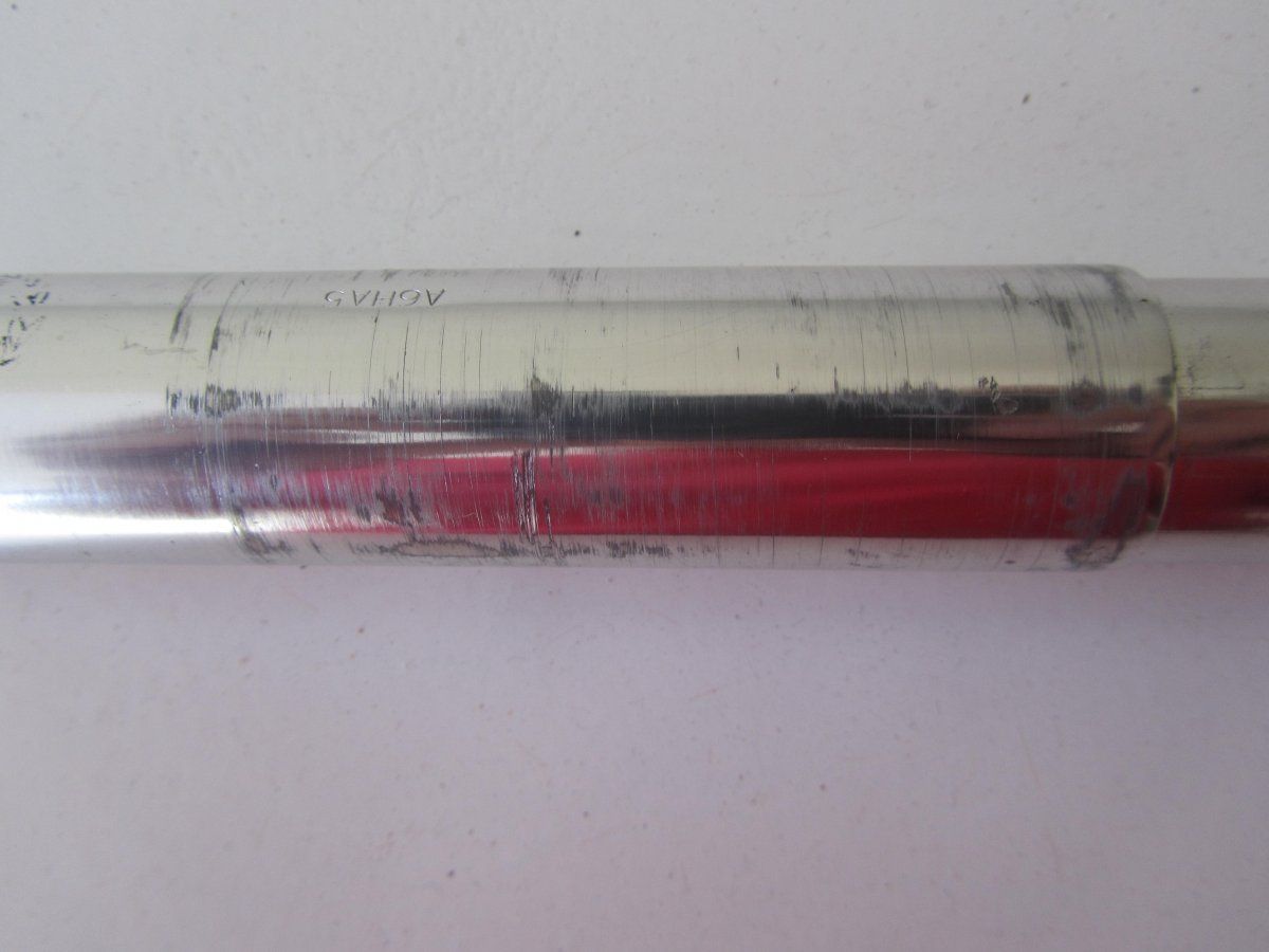

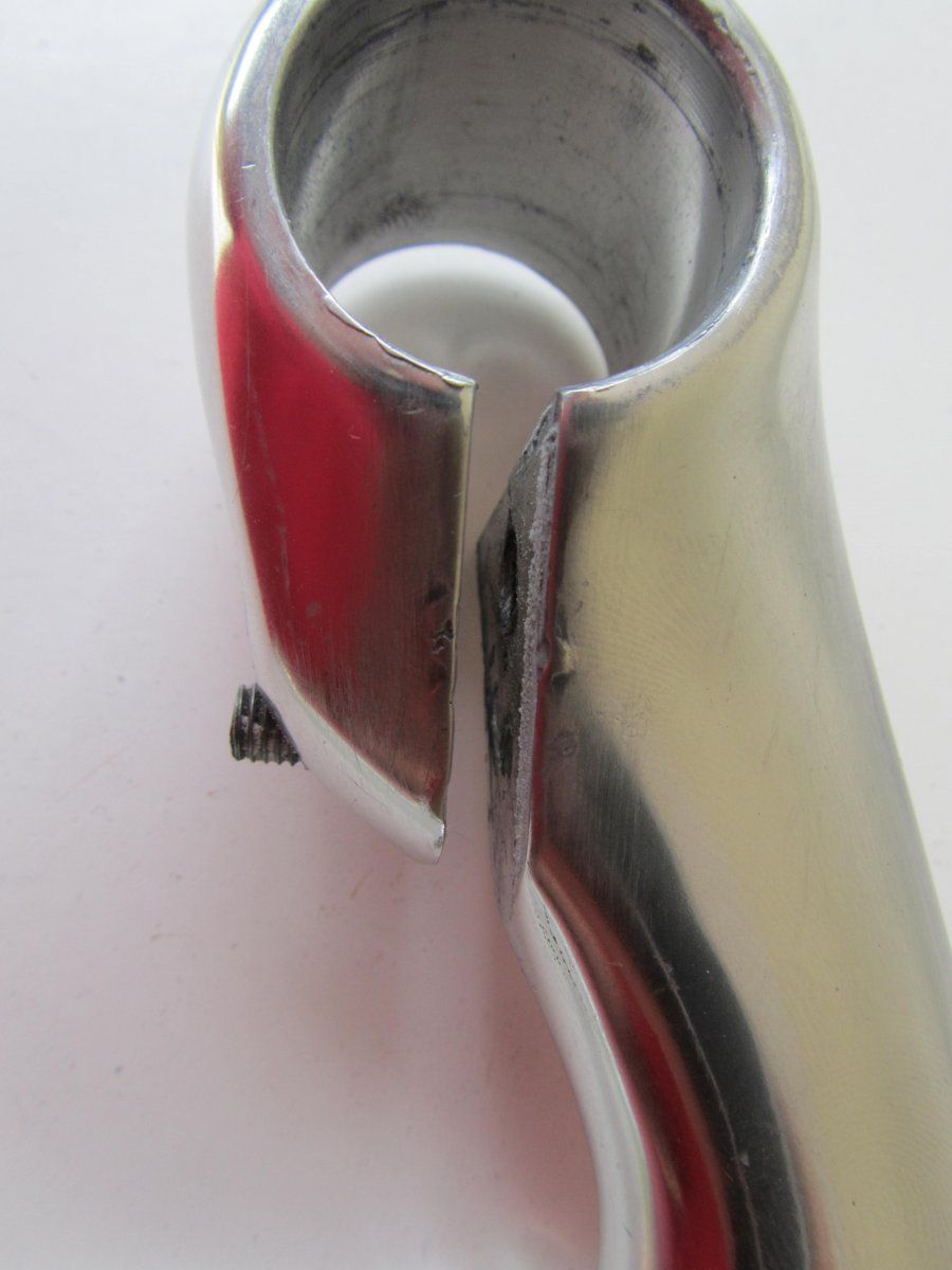

Die ursprünglich verbaute ungelabelte Lenker-Vorbau-Kombi war eine Katastrophe. Man sehe und staune
Wollte stattdessen folgende Teile verwenden. Wobei ich hier noch ein paar Tipps zum polieren bräuchte. Nevr Dull allein bringt nichtsd. Muss ich sowohl beim Lenker als auch beim Vorbau vorher nochmal mit Schleifpapier dran? Welche Körnung empfehlt ihr? Wie siehts mit den aufgedruckten Logos aus?
Und der Lenker.
P.S. Weiß einer das genaue Modell? Competizione kann das sein?
Besten Dank schonmal und gute Nacht. Freu mich auf eure Antworten morgen.
Mit 800er oder 1000er anfangen, hocharbeiten bis 2000. Dann mit Stahlwolle drüber (Rasko 0000), dann mit Polierpaste (Elsterglanz), dann Nevr Dull. So mach ichs immer. Die Logos werden vermutlich verschwinden, schon beim Schleifpapier.
