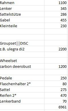

Okay, das sieht ja schon mal ganz nice und machbar aus.
Habe ich sonst etwas vergessen?
Bei der Gruppe bin ich mir noch unschlüssig. Bin auch total offen was Sram/ Shimano angeht. Würde dann bei einem guten Angebot einfach zuschlagen.
Wenn es nur 3000€ sind freue ich mich umso mehr. Fahre keine Rennen- habe einfach Bock auf ein neues Bike.

achja bei den preisen von deerobust nicht irretieren lassen ... jeder lrs muss konfiguriert werden ... und da steht halt erstmal der guenstigste preis mit dem leichtesten moeglichen Gewicht
Welche ultegra di2 disc Gruppe wiegt 2200g?
Die aktuelle sollte bei 2,7 kg liegen.

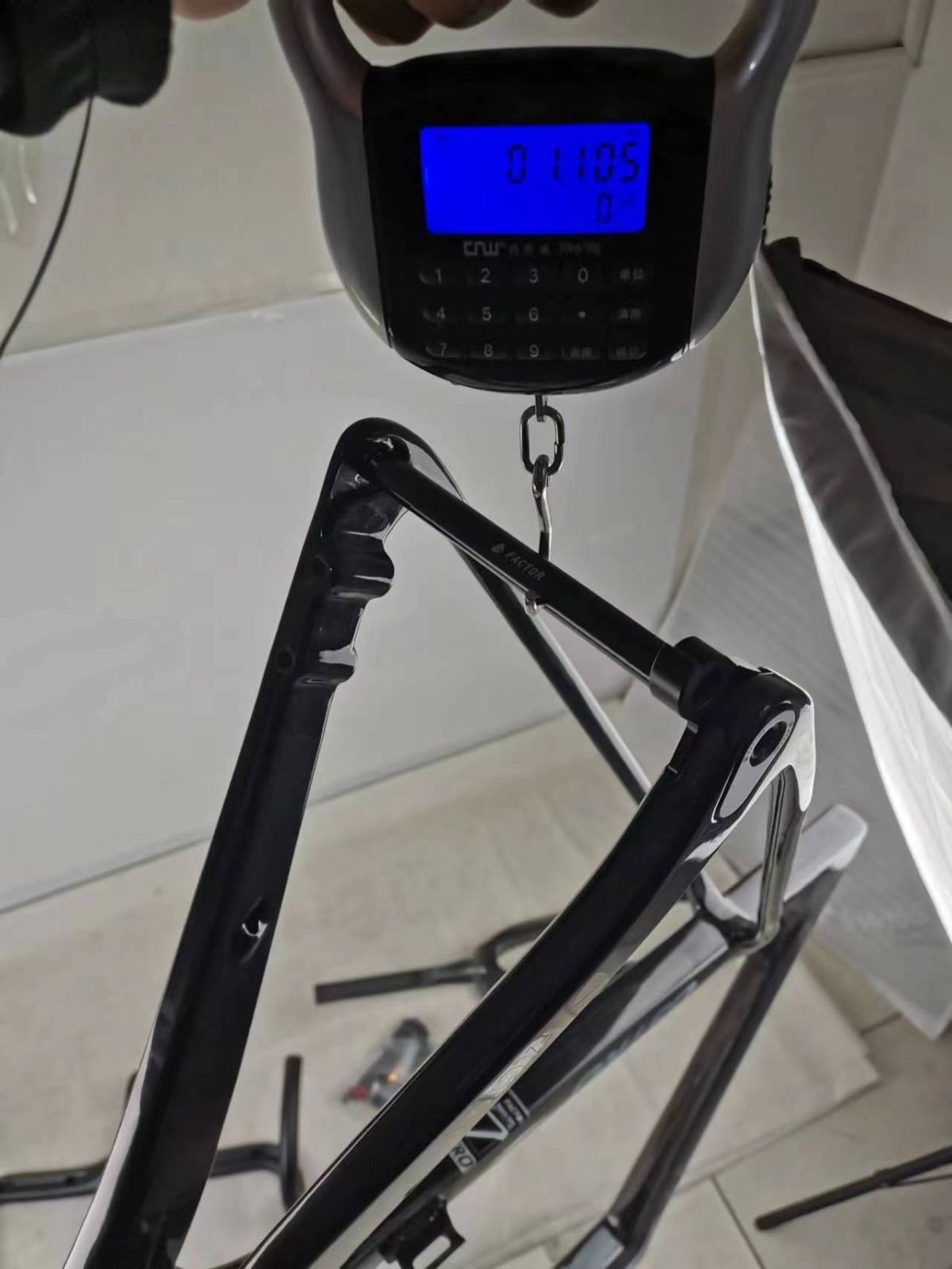

Der Rahmen? Ostro Kopie?
Wiegt meiner Recherche nach bei 1,2xx kg lackiert. Nur der Rahmen.
Kommt ja immer auf die Teile an. Kurbellänge, Kettenblätter, Bremsscheiben und Kassette.
ist lackiert 56er

Der Rahmen ist nicht leicht und die Qualität, Gewährleistung und Herkunft darf zumindest kritisch hinterfragt werden.
Wenn China, würde ich eine chinesische Entwicklung nehmen und keine Kopie. Bei Kopien liegt das Hauptaugenmerk darauf, dass es aussieht wie das Original. Der Rest steht hinten an. Möchte man das?
Tatsächlich wiegt der Rahmen in etwa so viel wie der eines Cube agree.
Für dein Budget bekommst du auch ein tolles Cube agree. Das die von der Geo her auch besser passen sollte, da das Sattelrohr eher kurz ist.
Warum also kein Cube agree?
Die Rahmenqualität ist gut, das kann ich dir bestätigen, ich habe meins komplett selbst aufgebaut, du kaufst vom deutschen Hersteller mit Gewährleistung und Garantie in Deutschland.
Keine Unsicherheiten und ein schöner solider Rahmen, der nichts schlechter kann als die AliExpress Kopie.

Du bekommst fahrfertig und sub 7,3 Kg für max 4k nur mit Direktvertieb aus China hin. Leichte Rahmensets kosten 2k aufwärts, aus China dann billiger. d^gn hat sein Projekt auf Basis des Rahmens Seka Exceed RDC laufen. Das ist sehr teuer für einen Chinarahmen, aber auch extrem leicht, kann locker mit dem Topniveau westlicher Hersteller mithalten. Ich würde noch 1k drauflegen und als Basis dann den Seka Rahmen nutzen für einen Selbstaufbau.

Werde den Rahmen ordern nachdem ich noch ein paar mal mit ihm geschrieben habe und alles geklärt habe. Die Geo ist 1:1 identisch- der Rahmen ist 200gr schwerer. Und auch wenn ich nicht unter 7,3 kg komme habe ich ein neues und echt schickes Rad auf das ich mich hoffentlich jeden Tag freue. Und wenn nicht kaufe ich mir irgendwann ein anderes Frameset.
