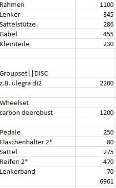

LRS könnte ich für um die 1200gr liegen, Sattel bin ich noch am überlegen. Ultegra-Pedale habe ich hier. Denke ein Powermeter brauche ich nicht.
Habe jetzt mal grob zusammengerechnet und sicher etwas vergessen. Komme auf knapp 7kg.

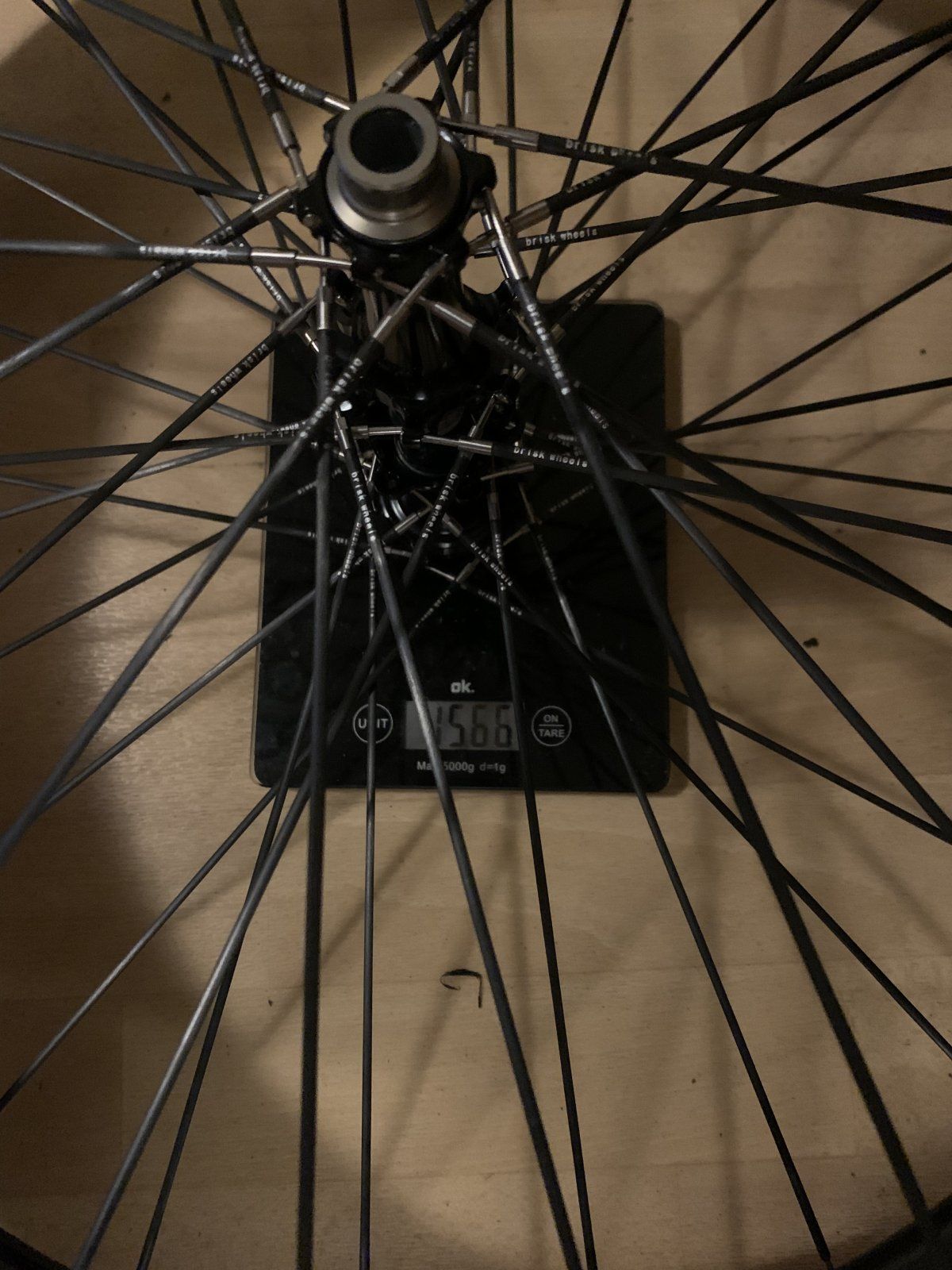

die angaben sind korrekt ... mein baugleicher laufradsatz mit carbon speichen, extralite naben und ebenfalls farsports felgen wiegt sogar etwas weniger
Gewicht ist mit reifen schläuchen und felgenband

Das ist durchaus erstaunlich bei diesem preis.
Wie sieht es mit der haltbarkeit aus?
das sind normale Naben wie du sie ueberall bekommst, die Felgen sind ebenfalls auf hohem Niveau ... und in den 3 Jahren die ich jetzt RR Fahre habe ich noch keine gebrochene Carbonspeiche gehabt ... die anderen Speichen sind ja ebenfalls von der Stange ... Sapim, Berd ...
und ich fahre jetzt sicher nciht wie auf rohen eiern ...

2 x Flaschenhalter dürften 40 g sein und 275 g für einen Sattel? Es muss ja kein reiner Karbonsattel sub 100 g sein, aber auch mit etwas Polster bekommt man etwas Gutes, das so 130-170 g wiegt, bspw. selle italia slr boost kit carbonio superflow mit 130 g.
der sattel muss zu einem passen ... zu mir passt der coco z.b. perfekt und gluecklicherweise ist der auch leicht
