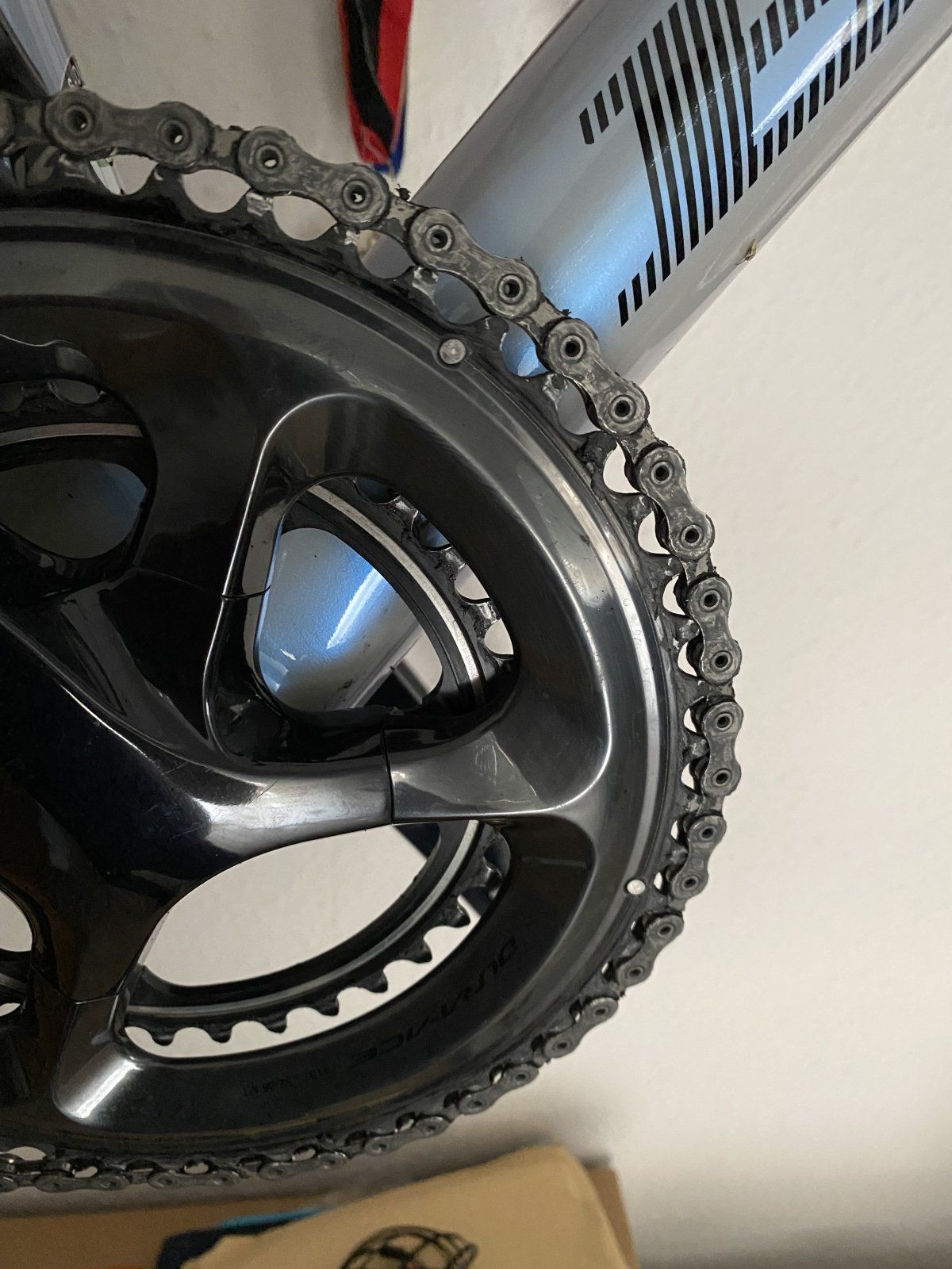

Ich habe das Problem bei meiner DA 9170 im letzter Zeit auch immer wieder und kann es mir nicht erklären.
Es passiert regelmäßig, wenn ich aufs große Kettenblatt schalte.
Ich habe dann neulich, als das Fahrrad an der Wand hing, einfach mal geschaltet und geschaltet bis ich einen Fehler sehen konnte.
Das sah dann so aus…
Ich gehe davon aus, dass die Kette dann beim weiter Kurbeln runter fällt…
Die Kettenblätter haben gut 10.000 km gelaufen, die Kette ist relativ frisch und hat noch keine 0,5%.

Ich weiss nicht ob es optische Täuschung ist, aber auf deinem Bild sieht irgendetwas sehr verschlissen aus, entweder die Kette sehr lang oder das KB verschlissen.
Beim obersten Zahn (oben links im Bild) sieht es aus als ob das Röllchen direkt auf der Zahnspitze sitzt, bei etwa 16 Uhr sitzt das Röllchen zwischen den Zähnen.
