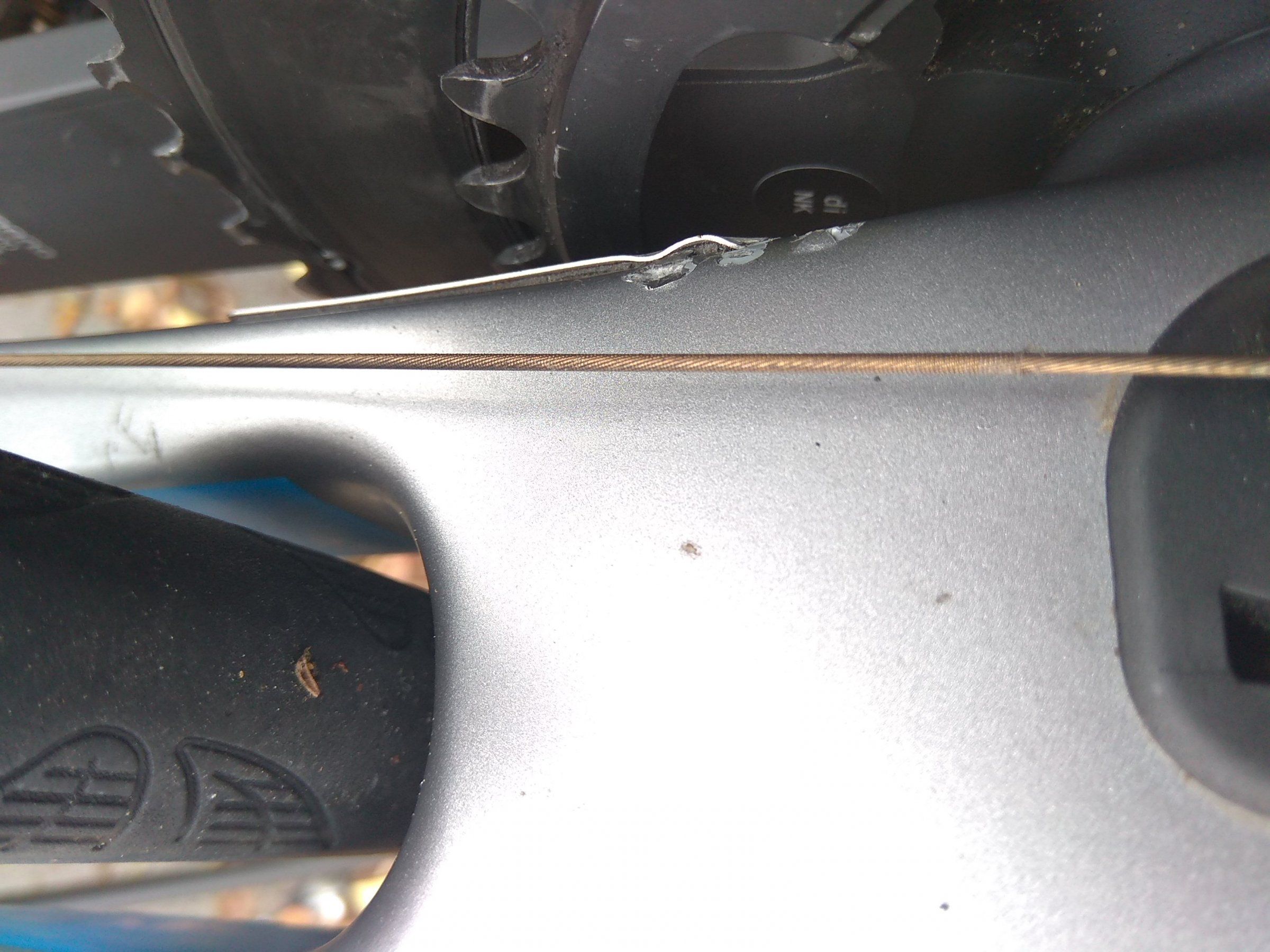

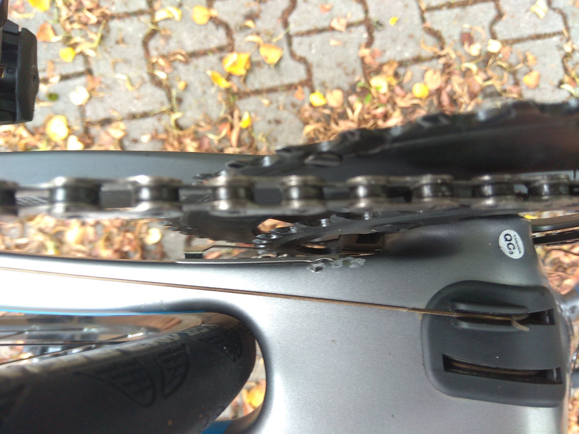

Gestern hat es mir beim Runterschalten aufdas kleine Kettenblatt (Ultegra 6800) die Kette zwischen kleinem Blatt und Kettenlagerkäfig eingeklemmt. Canyon hat zum Schutz des Karbonrahmens dort zwar ein Schutzblech verklebt, allerdings war das in meinen Fall eher eine Verschlimmbesserung.
Die Kette hat sich genau zwischen dem Blech und dem Rahmen eingezwickt.
Hab mir gestern nichts dabei gedacht, die Kette einfach wieder aufgelegt und bin die Tour zu Ende gefahren.
Heute dann der Schreck anlässlich Putztag und Kettentausch.

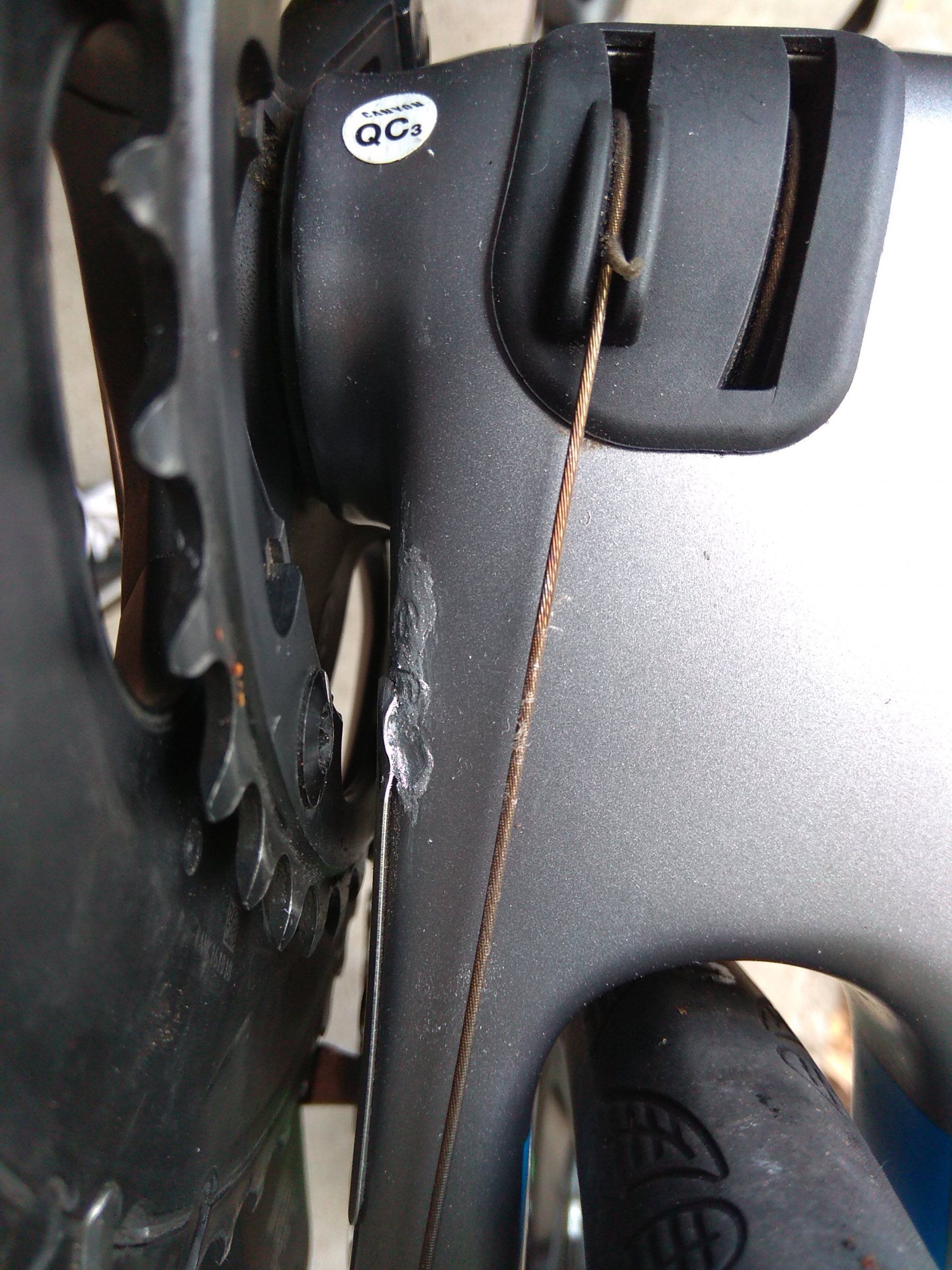

An 2 Stellen ist der Lack oberflächlich abgeplatzt, am schlimmsten sieht es da aus wo sich die Kette in das Schutzblech gefressen hat. Hier liegt auf einer Fläche von etwa 3 mm das Karbon frei. Beschädigte Fasern kann ich mit dem bloßen Auge nicht erkennen.
Frage1 : Lackieren oder so lassen ?
Da ich gelesen habe dass Carbon mit der Zeit Wasser zieht möchte ich das so schnell wie möglich wieder lackieren. Seht Ihr das genauso ?
Im Netz wird dafür entweder Nagellack oder Autolack empfohlen.
Wäre prima, wenn Ihr Euch meine Fotos ansehen könntet um mir ein paar Tipps geben könnt, ob und wie ich das am besten lackiere.

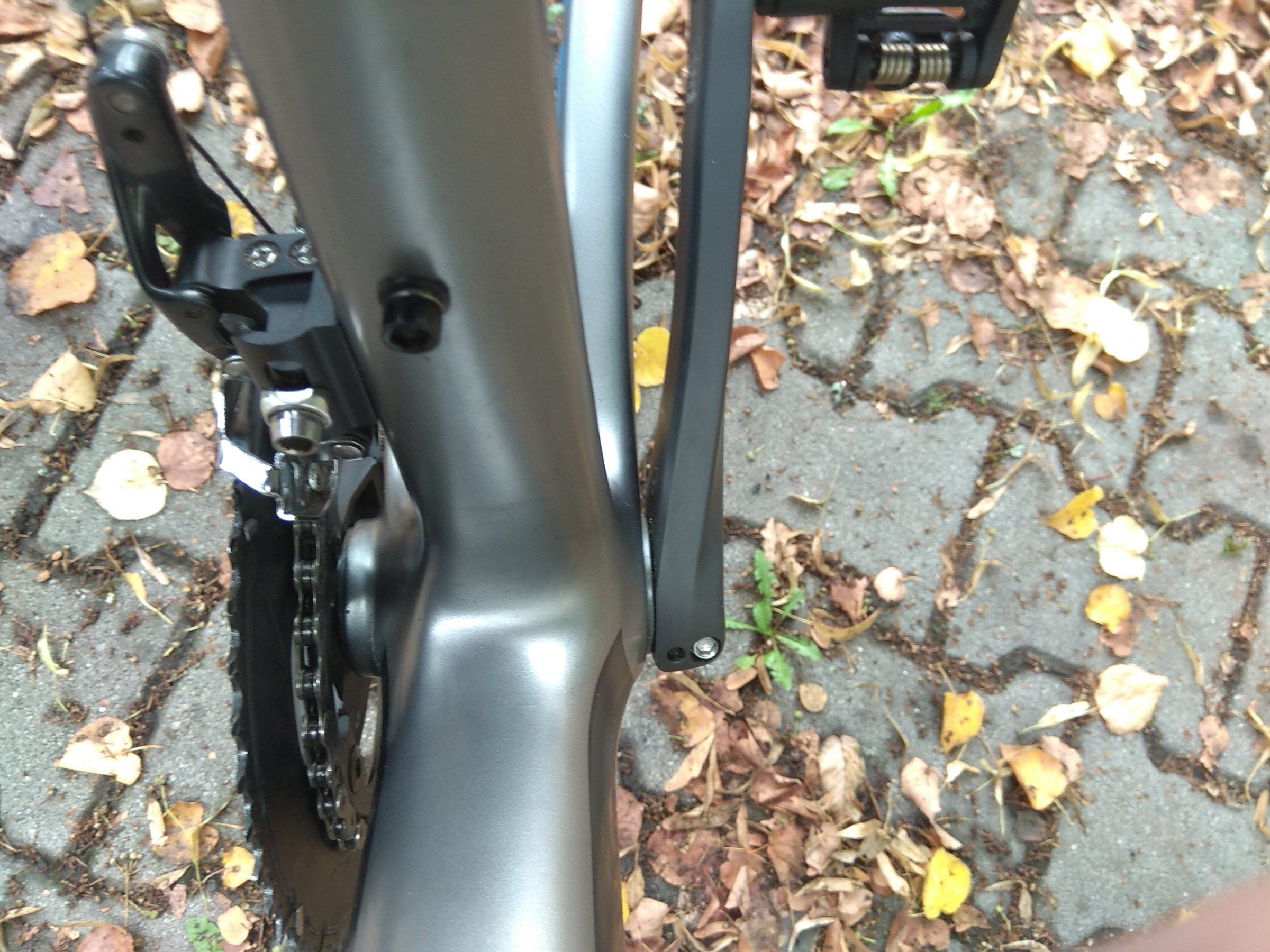

Frage2: Ketenfänger ?
Damit mir das nicht noch einmal passiert möchte ich einen Kettenfänger nachrüsten.
Hier gibt es Bauteile für Anlötumwerfer und für solche mit Schellenbefestigung. Ich denke ich habe einen Anlötumwerfer bin mir aber nicht sicher. Kann mir hier jemand mit einer Kaufberatung helfen ? Brigen die Dinger etwas oder ist das nur Ballast ?

Ich habe mir jetzt mal den Canyon Kettenfänger geordert. Den Umwerfer werd ich beim Einbau nachstellen.

Wenn du den Kettenfänger montiert hast, Bericht mal. Mich interessiert die Höhe/Abstand Schraube des Flachenhalters zum kleinen Kettenblatt. Wegen kurzen oder langen Kettenfänger.
Ich kann von einem (hausgemachten:rolleyes:) Problem mit Kettenfängern berichten.
Beim meiner SRAM Force 22 ist ein solcher Kettenfänger Standardmäßig dabei. Die Schraube, mit der der Umwerfer am "Anlöt"-Sockel des Rahmens montiert ist, ist gewissermaßen hohl mit einem Gewinde. In dieses Gewinde wird der Kettenfänger montiert, man braucht also keine Befestigung am Rahmen, einen ziemlich gute Idee!
Im Normalbetrieb ist mir die Kette nach jetzt etwa 5000km noch kein einziges Mal abgesprungen. Ob sie das ohne den Kettenfänger getan hätte, weiß ich natürlich nicht. Ich denke aber, dass so ein Teil schon Sinn ergibt.
Was mir dummerweise schon zweimal passiert ist: Beim Kettenreinigen ohne Montageständer drehe ich die Kurbel rückwärts und führe die unten zur Kurbel zurücklaufende Kette durch einen Lappen. Dabei kann es natürlich passieren, dass man die Kette seitlich auslenkt, so dass sie vom kleinen Kettenblatt herunterrutscht. Dann kommt das erste Kettenglied seitlich neben dem Kettenblatt auf den Kettenfänger zu. Der Kettenfänger kann aber nur helfen, wenn die Kette von "oben" herunterfällt. In dem von mir beschriebenen Fall quetscht sich die Kette zwischen dem kleinen Kettenblatt und dem Kettenfänger hindurch, drückt den Kettenfänger zur Seite nach Innen und fällt schließlich auf das Tretlagergehäuse.
Das blöde an der Sache ist: Der Kettenfänger ist nur elastisch zur Seite gedrückt worden. Sobald die Kette durchgerutscht ist, geht er wieder in die Ausgangssituation zurück und hat zum kleinen Kettenblatt wieder einen Abstand von gerade mal einem Millimeter. Von Hand bekommt man da die Kette nicht mehr auf das Kettenblatt gehoben, sondern muss den Kettenfänger demontieren, die Kette auflegen und dann den Kettenfänger wieder montieren und justieren. Ziemlich blöd! Ist mir zum Glück nur zuhause passiert und nicht während einer Ausfahrt.
Nach dem zweiten mal habe ich für mich gelernt, die Kette nur auf dem großen Blatt zum reinigen rückwärts laufen zu lassen. Und wenn es während der Fahrt mal wegen eines Verschaltens knirscht, auf keinen Fall rückwärts treten ohne zu schauen, wo die Kette sich gerade befindet (sollte ohnehin Standard sein).
Hat jemand schon mal ähnliche Erfahrungen gemacht, dass die Kette auf der falschen Seite des Kettenfängers eingesperrt ist, oder bin ich der einzige Blöde?
Problem ist mir von meiner Red22 bekannt, aber auch nur vom Reinigen her.
Bei der Einstellung meines Umwerfers verhindert der Kettenfänger das Kette schmeißen zumindest am Montageständer sehr gut, wenn der Umwerfer noch nicht sauber eingestellt ist und die Kette werfen will (groß-groß, schnell drehen und dann vorne schalten).

hier das Update zu Kettenfänger und Lackarbeiten.
Habe zum Lackieren einen Lackstift Marke Auto K "Felgensilber" bei ATU gekauft . Kostenpunkt 6,00 EUR.
Habe nur leicht mit Schleifpapier den Altlack entfernt - Im Prinzip hab ich nur "reingekleckst".
Mi ging es mehr um Versiegelung als um Kosmetik.
Der Kettenfänger ist der Chaincatcher von Canyon in der Variante lang.
Kam lose im Blisterumschlag ohne jedes Zubehör/Montageanleitung.
Das ist auch nicht nötig - Es gibt nur eine Möglichkeit das Ding zu befestigen und zwei Höhenstufen.
Hab ihn auf einem Endurace Rahmen Größe L ganz unten montiert.
Scheint zu passen.
Umfänger eingestellt so wie ich das halt mache - alles genau wie vorher.
Allerdings sind die beiden Trimmstufen bei mir völlig wirkunslos.
