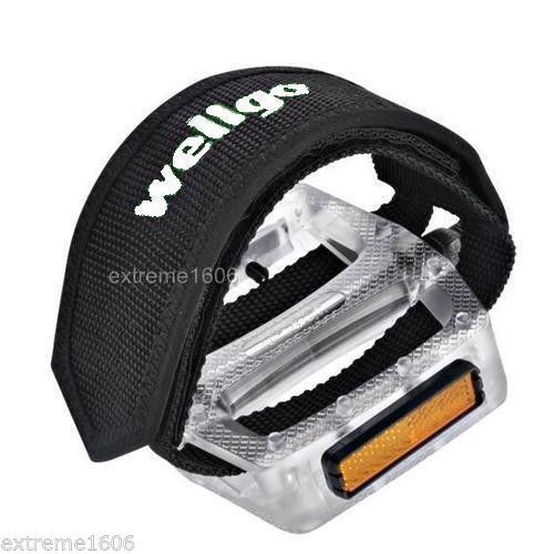

Nun muss ich mich hier auch als Allround-Radler outen, der sein Sportgerät auch im Alltag fährt und daher zusätzlich ein Pedal benötigt, was mit Straßenschuhen fahrbar ist. Letzteres soll auf jeden Fall auch eine Fixierung haben. Bisher hatte ich die klassischen Haken und Riemen, ich möchte aber zur Schonung der Schuhe mal die breiteren "Straps" probieren, die keine Haken benötigen. Wenn ich mich für die Eggbeater entscheide, wird es darauf hinaus laufen, ständig umzuschrauben (bin ich inzwischen gewöhnt) und mir für den Alltag Straps-kompatible Plattform-Pedale zu holen.
(Edit: mit Straps meine ich z.B. so Dinger - falls der Begriff noch nicht so bekannt ist)

Ein Kombipedal käme dann in Frage, wenn es Straps aufnehmen würde, die sich mit einem vertretbaren Aufwand an- und abbauen lassen (ist ja nur Klettband). Allerdings benötigen die Pedale dann 4 ca. 20mm breite Schlitze zum Durchführen der Riemen (siehe angehängtes Bild). Hab ich bei Kombipedalen noch nie gesehen. Bin aber für Hinweise dankbar!

Aber leider nicht ausreichend breite Schlitze. All diese Käfig-Pedale haben Schlitze für die klassischen Riemen von um die 15mm Breite. Die Riemen der Straps sind aber ca. 20mm breit, wie es nur Pedale der abgebildeten Bauform aufweisen. Das PD-M324 ist mir ohnehin zu schwer.
