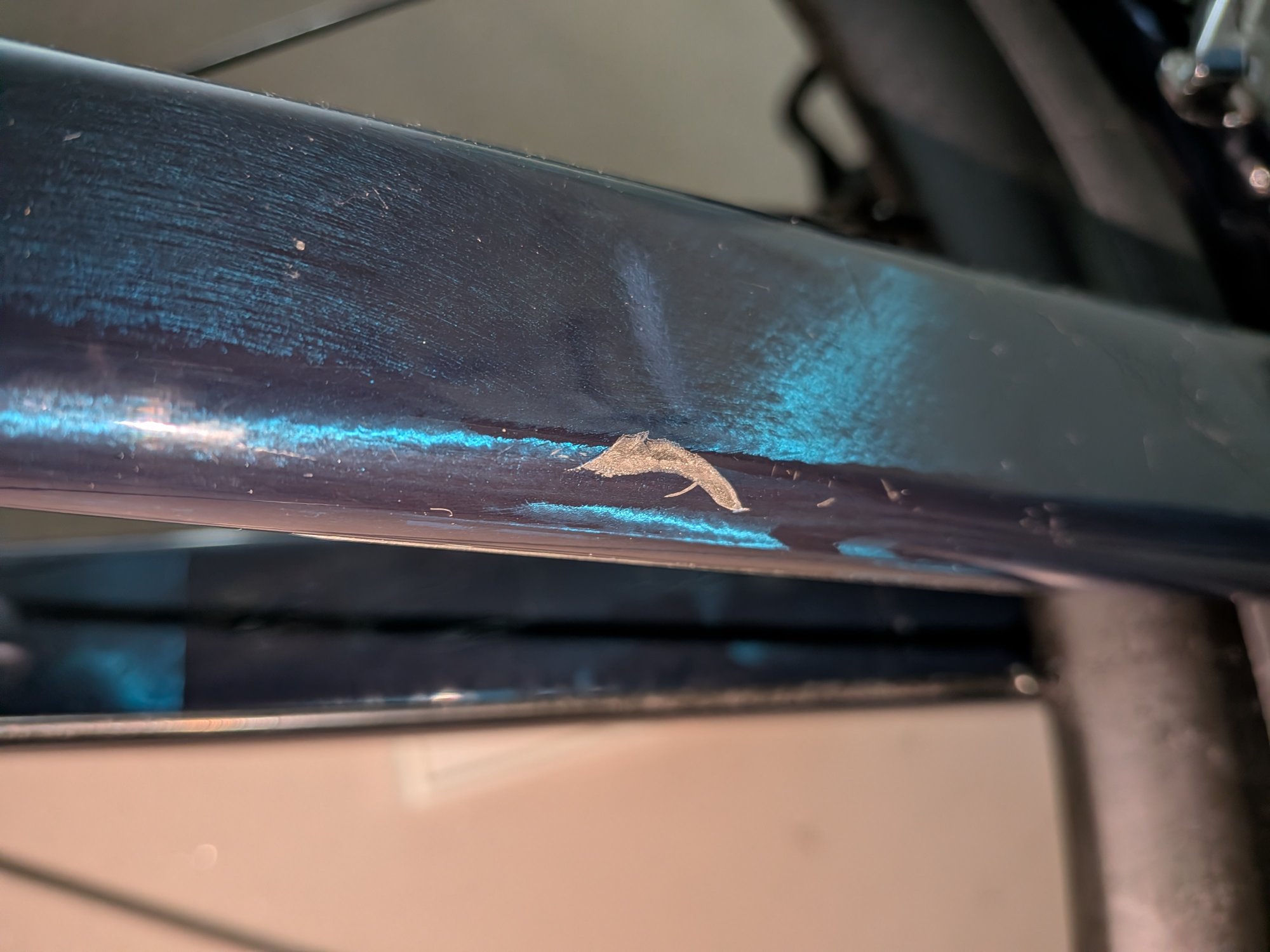

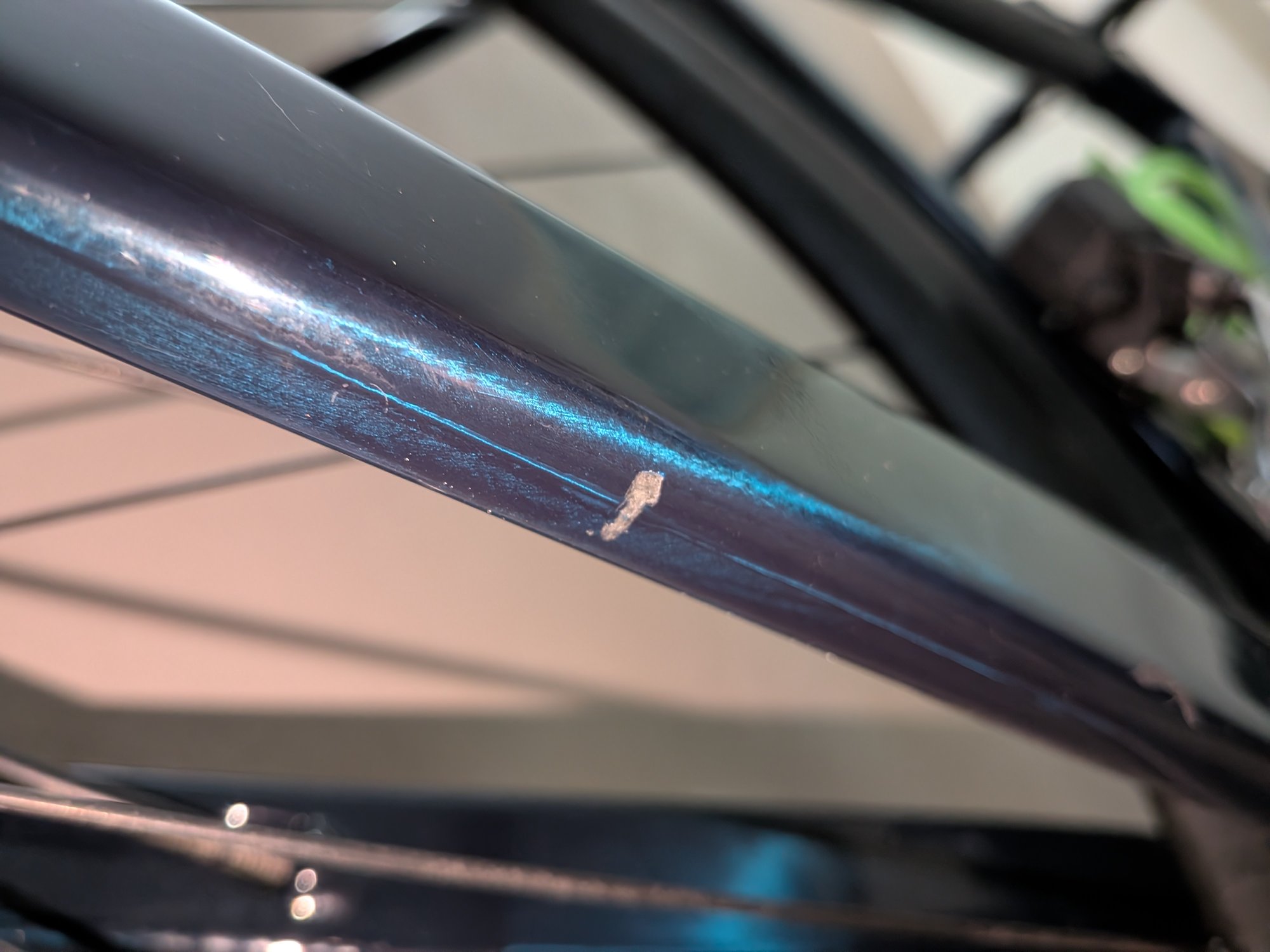

Die Kettenstreben sehen auch nicht besonders toll aus (auch die linke auf der Innenseite). Da im Bereich des Tretlagers i.d.R. viel Material ist, sehe ich "die Statik des Rahmens" nicht gefährdet, aber schön ist anders.
