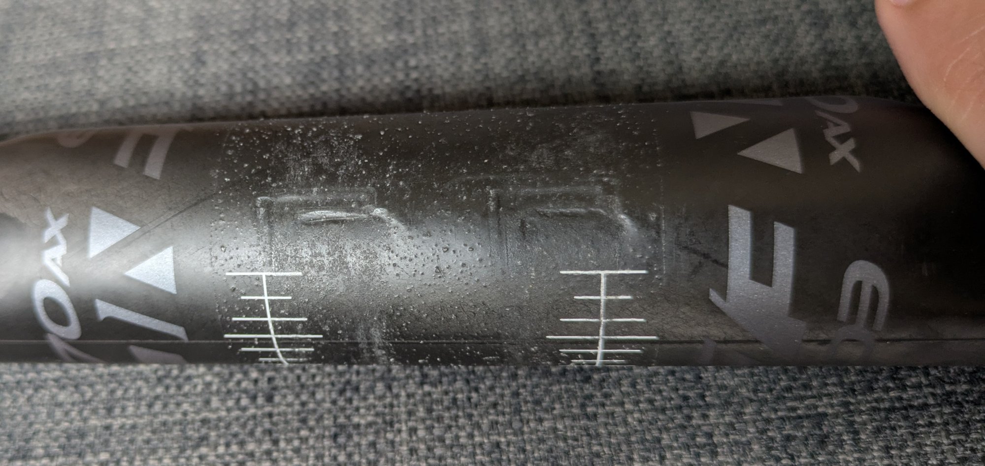

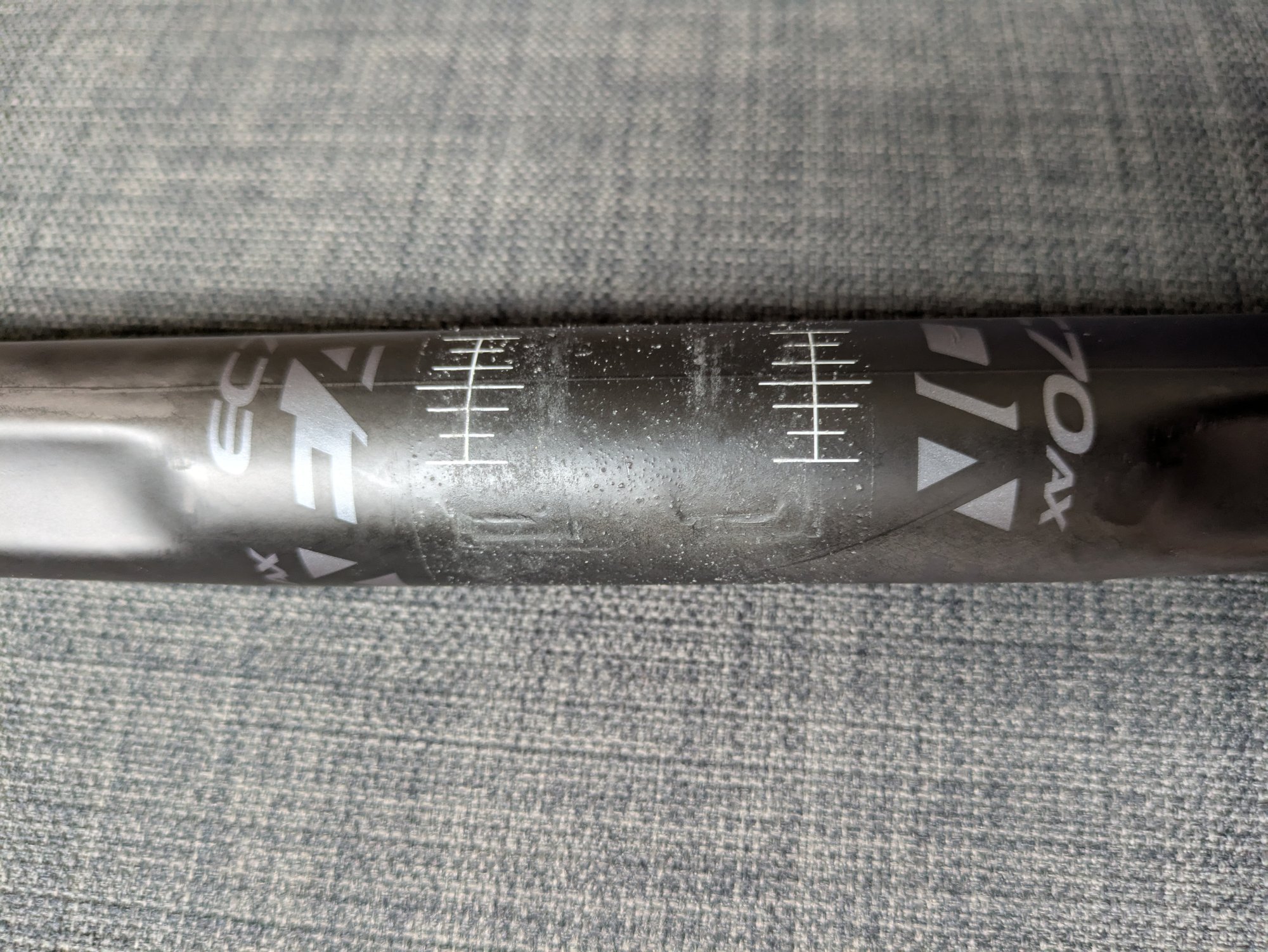

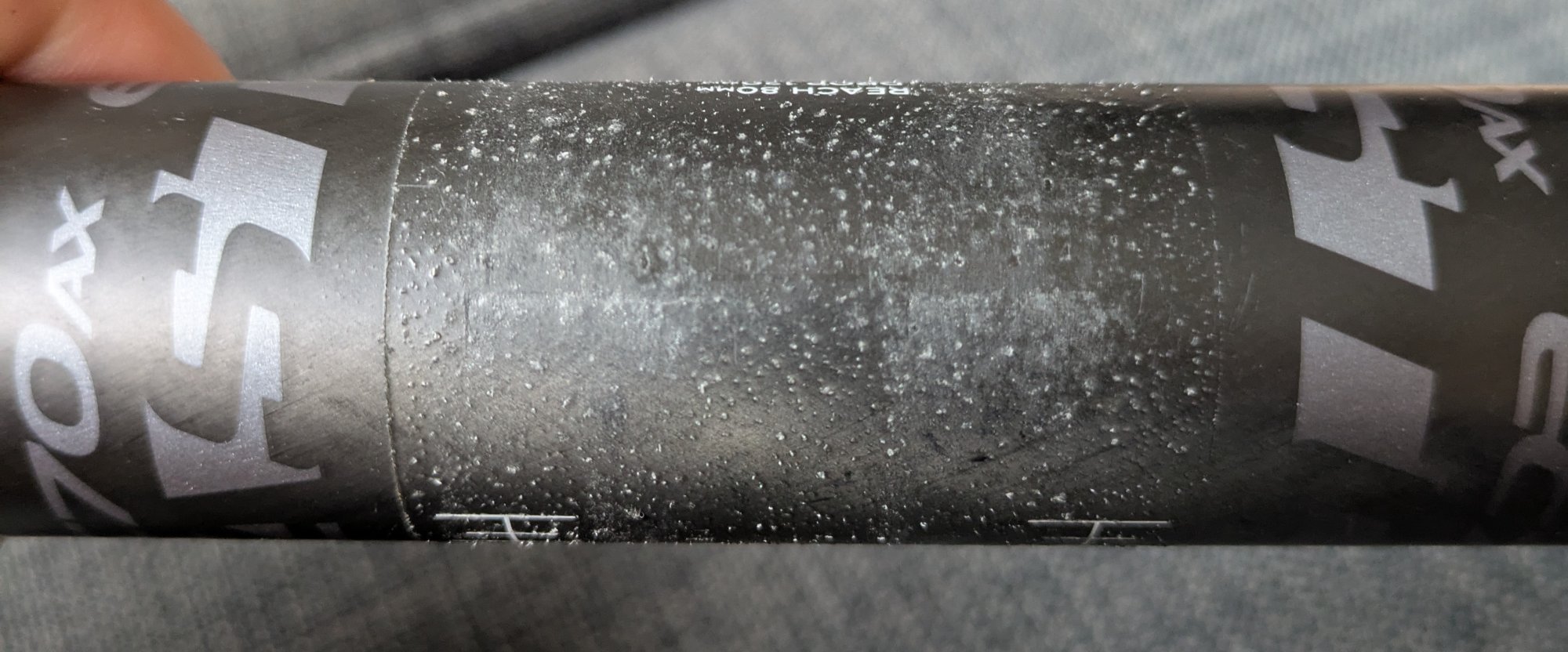

ich habe einen Easton EC70 AX Lenker mit den gezeigten Druckstellen hier.
Ist der noch fahrbar oder Schrott?
MfG, Gravelinho

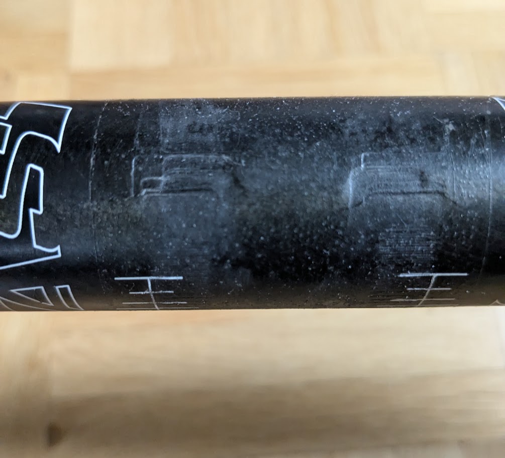

"Witzig" ... hab den Easton EC90 AX mit exakt denselben Klemmspuren. Ich kann das gerne mal fotografieren. Wollte das hier auch schon mal beurteilen lassen .... also ich denke nicht, dass da ein struktureller Schaden vorliegt, ich hab den aber trotzdem gewechselt. Ist ne Kopfsache. Und natürlich eine Vorsichtsmaßnahme, weil Lenkerbruch natürlich üble Folgen haben kann ... und, Achtung Kalenderweisheit: alles ist ersetzbar, nur nicht dein Leben.
Gerne Bilder.

Das sind ja richtige Einkerbungen. Würde ich persönlich nicht mehr fahren.
Ob man es fahren kann sei mal dahin gestellt. Aber die meisten, ich eingeschlossen, würden, sobald ein solches Schadbild bekannt ist, wohl nicht mehr mit ruhigem Gewissen fahren können. Es stellt einfach ein unnötiges Risiko dar. Mir ist meine Gesundheit mehr wert als ein paar hundert Euro für einen neuen Lenker. Better safe than sorry.
Das ist die Frage: Sind die Montagespuren Druckstellen oder Einkerbungen?
Druckstelle würde ich als Verformung von Harz bei intakten Carbonfasern definieren.
Einkerbung wäre ein scharfkantiger "Einschnitt" mit höherer Wahrscheinlichkeit, dass auch Fasern betroffen sind.
Irgendwo dazwischen befinden wir uns aber keine Ahnung, wo....
Hätte ich das Bild bei einem Carbonteil, das ich montiert hätte, dann wüsste ich recht sicher, dass ich die Drehmomente bei der Montage auch im Rahmen des Zulässigen beachtet hätte. Dann würde ich es weiter fahren und beobachten. Ansonsten wäre ich eher vorsichtig.

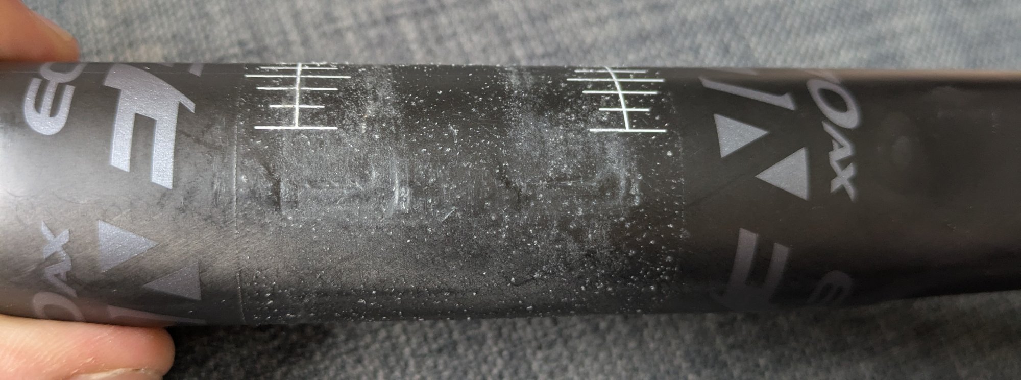

Ähnliche Spuren, evtl. etwas weniger hatte ich an einem 3T Aeronova Lenker in Verbindung mit Bontrager Vorbau. Montage mit DreMo und Carbonpaste und etwas weniger als das max. Drehmoment.
Anscheinend sind solche Spuren nicht immer zu verhindern.
