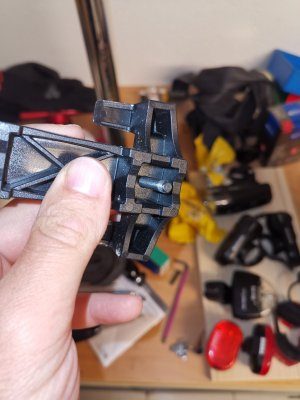

In dem Gewinde sehe ich keinen Lack daran kann es nicht gelegen haben, das Drehmoment war entsprechend auf 1Nm eingestellt, wobei die Konstruktion der Halterung von Ortlieb das herrausziehen ja begünstigt hat da es keine Vollflächige auflage gibt.

Ja, der Halter ist für diese Gabel wirklich nicht gut geeignet. Das Foto würde ich nicht an den Support mitschicken.

ein 1a buchsenzieher ist das… normalerweise sitzt ja das anbauteil auf der buchse und haelt im gewinde ueber die schraube direkt. so kann das ganze nicht funktionieren. die halterung fuer was auch immer wuerde ich ebenfalls reklamieren wenn nicht irgendwo steht ‘nicht fuer carbon geignet’. welcher halter ist das? verwenden wuerde ich den auch nicht…

Ja, absolute Fehlkonstruktion. So ähnlich funktionerten Kurbelabzieher für Vierkant-Kurbeln, und sie funktionierten gut...

Dass die Gabel nicht beschädigt ist, halte ich für eine steile These. Für mich schaut das so aus, dass die Blindniete aus der Gabel gezogen wurde. Bei dem Halter kein Wunder, wie schon geschrieben, ein perfekter Abzieher.
Sich an Angaben zu halten, reicht nicht immer aus. Wenn Rose 1Nm angibt, gehen die von einer, direkt auf der Niete aufliegenden Schraube aus, was hier nicht der Fall ist!

für die Halterung habe ich mir Einsätze gedruckt sodass diese jetzt vollflächig aufliegt.
