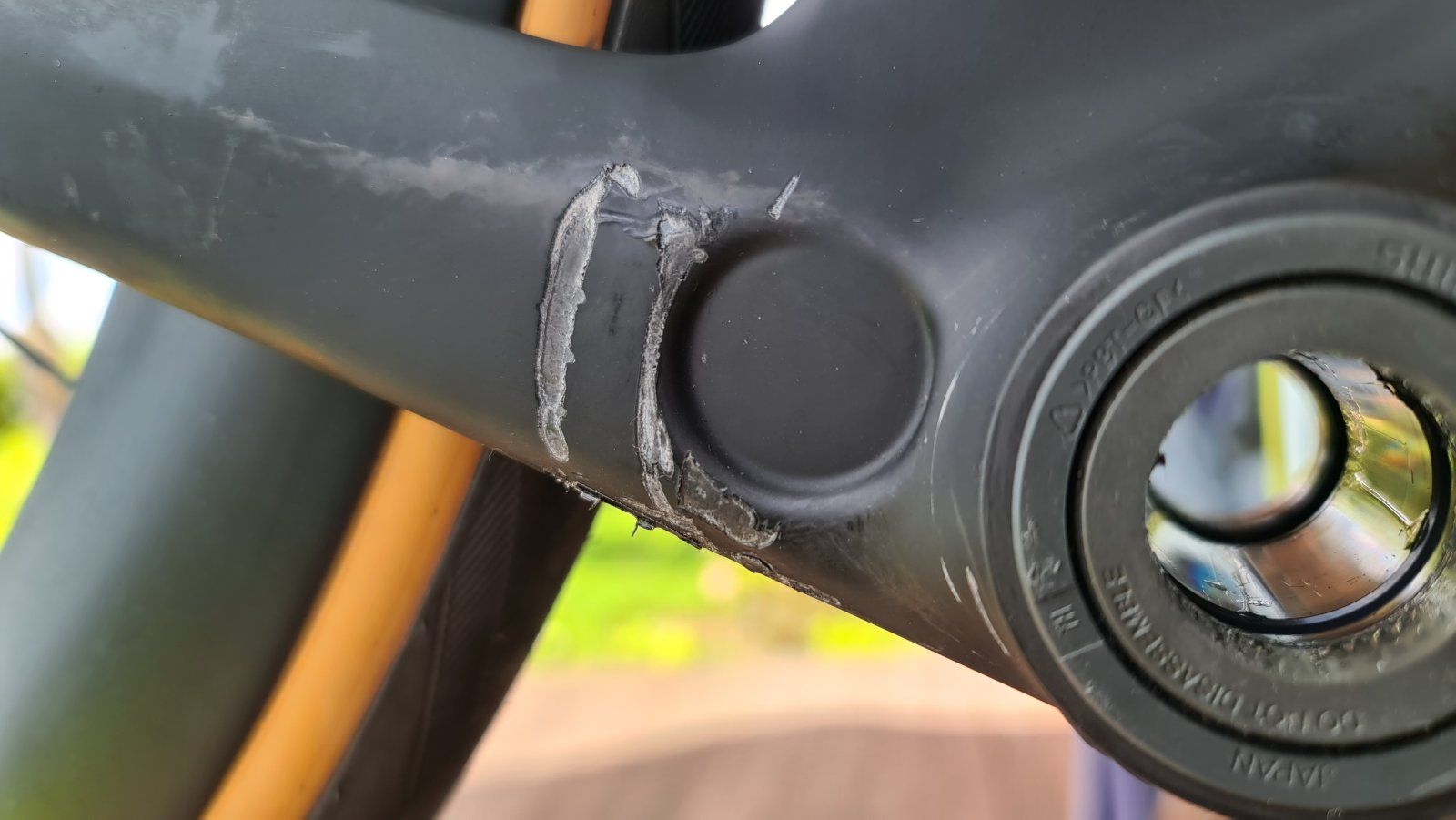

Hi Zusammen. Jetzt ist es mir auch passiert. Neues Carbon Rennrad, Kettenabwurf vorne und Zack Lack weg und Carbon liegt frei. Wenn ich darüber lang fühlt es sich schon etwas "eingekerbt" an, aber Carbonfaser stehen keine ab. Wie ist Eure Meinung? Unbedenklich oder besser prüfen lassen? Groß ist die Stelle nicht, maximal 3 mm. Siehe Bilder

Kleiner Lackschaden. Mit Lackstift Lage für Lage austupfen, mit Microfasertuch nach Trocknung/Aushärtung ein bischen anpolieren. Der "Schaden" ist nur ein optischer.
Ironie an: Leider muß ich Dir mitteilen, dass Dein Rahmen einen Totalschaden erlitten hat. Gerne übernehme ich die fachgerechte Entsorgung und kaufe Dir Dein Rad für 100 Euro ab. 😉

Laß´ Dich nicht ärgern 🙂 Die erste Macke ist immer die schlimmste. Wenn es mein Rahmen wäre, würde ich ihn mit rahmenkompatiblem Lack austupfen, Klarlack drüber, fertig. Ggf. beim Hersteller des Rahmens den passenden Lack besorgen. Ich hab´ gerade erst vor der Quäldich-Pyrenäentour die Schutzfolie an neuralgischen Stellen erneuert, insbesondere im Chainsuck-Bereich. Von 3M; TYP 8591E, eBay-Artikelnr.:275616523650. Sehr flexibel und leicht zu verarbeiten.

Zum Thema nach lackieren: ich war letztens im Specialized Store um einen Lackplatzer am Diverge (STR satin harvest gold) ausbessern zu lassen, bzw. mich nach einer Ausbesserung zu erkundigen oder aber den Farbcode in Erfahrung zu bringen um selbst nachzubessern.
Man teilte mir mit, dass die Garantie des Rahmens erlischt sobald man selbst mit Lack an diesem arbeitet da nicht auszuschliessen ist, dass der Lack die Carbonstruktur angreift. Lackarbeiten an hochwertigen Rahmensets sollten daher wohl nur von Werkstätten durchgeführt werden die auch zertifizierte Lackiererein sind.
