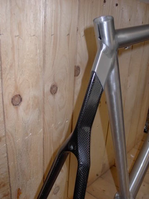

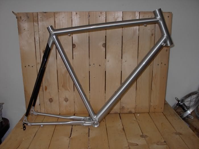

Ich könnte günstig einen Checker Pig Alurahmen mit Monostay-Carbon Hinterbau erwerben.
Er soll laut Verkäufer aus dem Hause Alfton kommen und bei Rahmenhöhe 60, 1380 g wiegen.
Ich habe wenig bis keine Ahnung vom Gewicht eines Alurahmens, ist das verhältnismäßig leicht?
Steif???
Fährt diesen Rahmen jemand von euch?
Was ist von diesem Rahmen zu halten?

Für die Rahmengröße ist das schon recht wenig, liegt wohl auch daran das er nicht lackiert ist. Pulverbeschichten oder lackieren sollt man den Rahmen schon noch.
Mein Nirone wiegt eher so 1,6 bis 1,7 kg in der Größe, halt mit sehr gutem Naßlack.

Er ist klarlackiert.😉
Was ist denn von diesem CNC Klotz im Tretlagerbereich zu halten?
Hat jemand Erfahrungswerte bezüglich der Verbindungsstellen von Carbon und Alu?
Ich wiege je nach Form zwischen 81 und 85 Kg , müßte ich mir da Sorgen wegen der Klebestellen oder der Steifigkeit machen?
AW: Carbon-Hinterbau
ich denke dieses cnc verbindungsstück ist wohl eher ne design idee gewesen, die wird wohl keine einflüsse auf steifigkeit oder die haltbarkeit der verbindung
die verbindungsstellen von carbon zu alu sehen aus wie bei fast jedem alurahmen mit carbon monostay

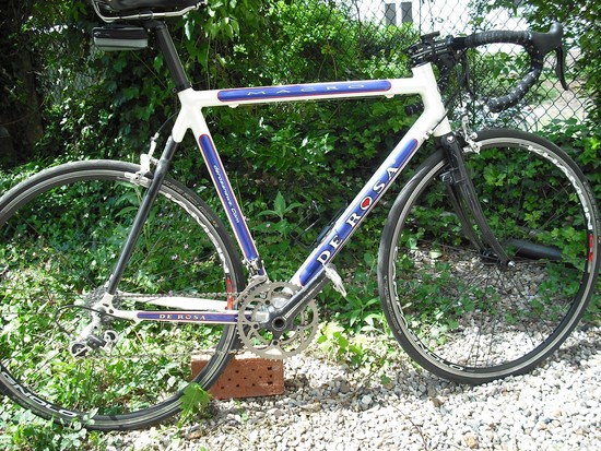

Bikaholic, mein De Rosa Rahmen mit Carbon Hinterbau wiegt angeblich 1300 g und ich wiege so zwischen 86 und 91 kg.....bin mit dem Rad nun gut 7000 km gefahren und habe da mittlerweile gar keine Bedenken mehr.
Das sagt ja eigentlich nix....aber ich habe auf dem Rad ein ganz gutes und sicheres Gefühl.
Gruss Horst

Klarlackiert und 1,3 kg, das ist echt ziemlich leicht in der Rahmengröße. Der CNC Klotz ist natürlich ziemlich hässlich, aber den verdeckt ja größtenteils die Kurbel.

Ich nächsten Frühjahr werde ich mir wohl noch besseren Laufradsatz besorgen....dieser Campa Khamsin hat sich bislang zwar bewährt, aber da gibts durchaus noch Optimierungspotenzial.🙂
