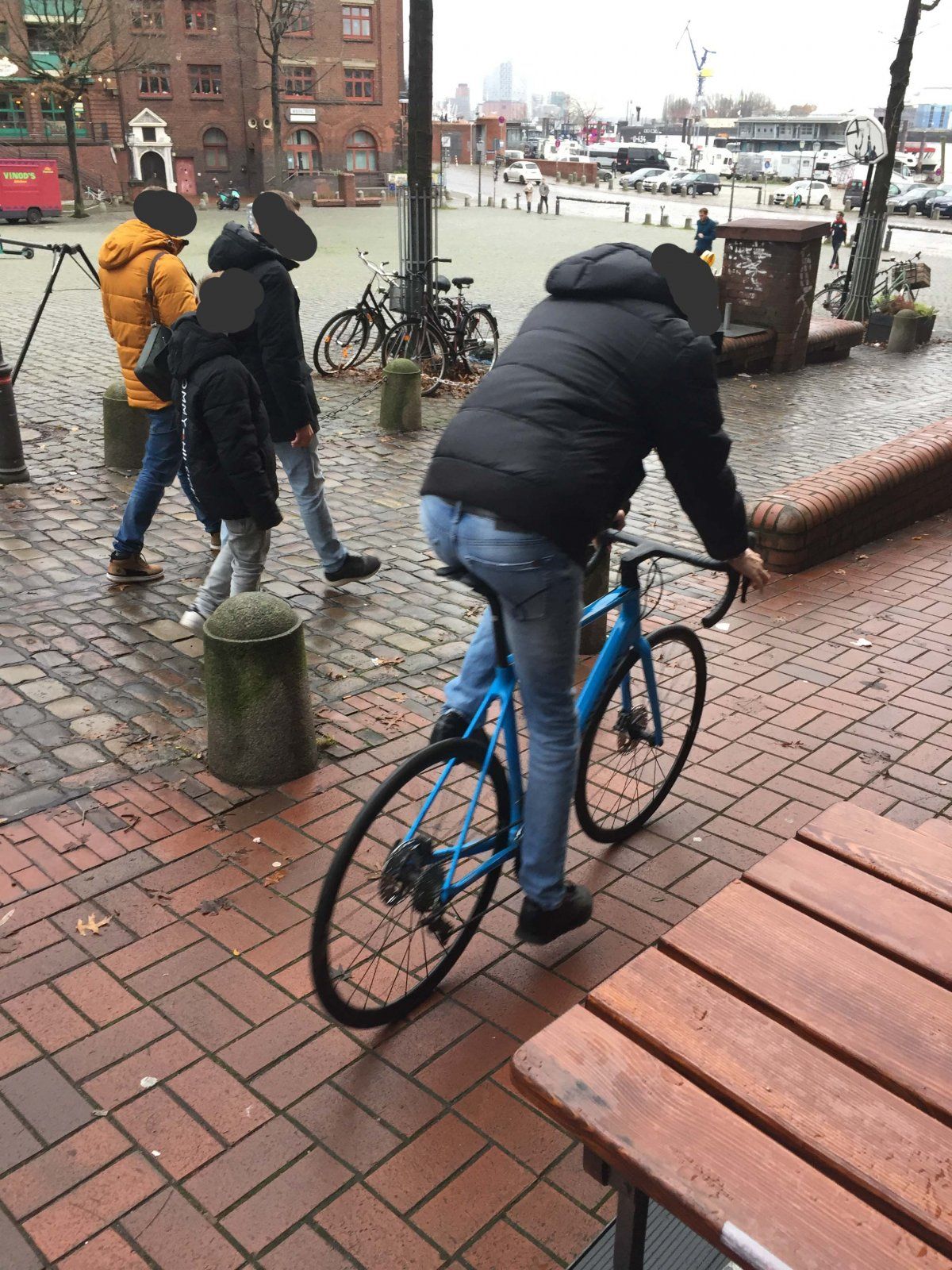

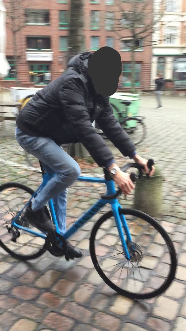

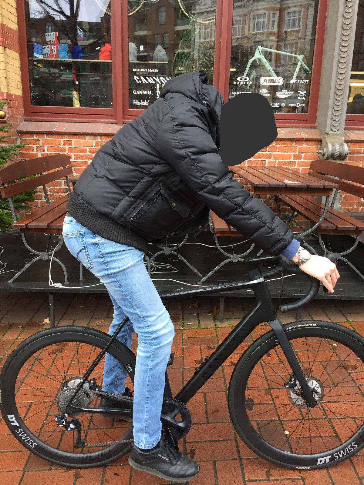

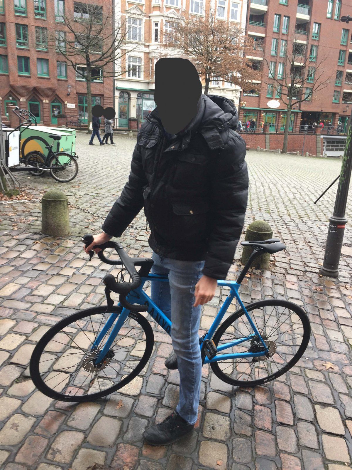

Moin zusammen,
mangels Räder kann man dieses Jahr bisher leider nicht sonderlich viel testen und schauen welcher Rahmen einem passen könnte. Und gefühlt will man dem Händler ja auch nicht auf dem Sack gehen, wenn man dann nach dem Testen dann doch nichts kauft :D
Zu mir:
Größe: 189cm
Innenbeinlänge: 91,5cm
Armlänge: 64cm
Nun denn, ich bin bisher das Cube Agree C:62 aus dem Jahre 2021 in der Größe 60 gefahren und fühlte mich wie auf einer Streckbank. Allerdings war es auch das erste Rennrad welches ich gefahren bin. Fühlte sich aber irgendwie komisch an. Wie gesagt, relativ langgezogen.
Und gestern im Hamburger Rad Race Shop (Canyon Shop) das Canyon Ultimate in L und das Canyon Endurace in L.
Beide hatten eine relativ weit rausgezogene Sattelstütze. (Wie weit darf man die eigentlich rausziehen?)
Aber ich empfand das Ultimate zwar sportlich aber nicht so extrem langgezogen und wie auf einer Streckbank wie das Agree C:62 in der Größe 60. Nun weiß ich allerdings nicht wie die Größe XL gewesen wäre.
Danach bin ich das Canyon Endurace in der Größe L gefahren und fand das relativ kompakt und es war ein aufrechteres sitzen. Es fühlte sich aber auch direkt etwas träger im Antritt an, als das Ultimate. Auch das Endurace bin ich nicht in XL gefahren mangels vorhandener Größe.
Der Canyonrechner gibt mir bei beiden als ideale Größe L an. Vergrößere ich meine Körpergröße auf 190cm, bin ich zwischen L und XL und Canyon empfiehlt Größe L.
Was sollte man nun eher nehmen? Vor allem weil man die Sattelstütze ja relativ weit ausfahren müsste. Oder ist das noch ok?
Leider habe ich eher nur unvorteilhafte Bilder. Aber zumindest hat man eventuell einen kleinen Anhaltspunkt? Das Blaue ist das Ultimate. Das Schwarze ist das Endurace und da hätte der Sattel noch etwas nach hinten geschoben werden können, schaut auf dem Bild aber etwas (zu) klein und gedrungen aus? Liegt aber eventuell auch an der sehr dicht fotografierten Perspektive.
Oder ich muss die über 500km nach Koblenz mal auf mich nehmen und dort mal ausgiebiger rumprobieren?!

Aus eigener Erfahrung, bei deiner Schrittlänge klar L. Sagt ja so auch die Canyon-Größenempfehlung. Sattelstützenlänge reicht dafür locker aus.

Meinst du nicht, das du zu hoch sitzt? :confused:
Ich würd an deiner Stelle auch bei L bleiben..

Sitze ich? Also ja, ich empfand es auch als recht hoch. Die Frau hatte es mir so eingestellt. Andererseits sagt man doch immer, dass man auf der Pedale bei 6 Uhr einen leichten knick zwischen Ober- und Unterschenkel haben sollte oder habe ich das missverstanden?

Kann ich so natürlich nur schwer beurteilen, aber für mich sieht dein Bein sehr gestreckt aus...
Aber natürlich musst das das mit den richtigen Schuhen/Pedalen/Hose machen..
Kannst dir ja deine Sattelhöhe mal grob ausrechnen oder eben mit der Ferse/Pedal am Rad sitzend (Hüfte gerade) prüfen..
Mit Sneaker und normalen Pedalen ist das schwierig zu beurteilen. Du hast doch bereits ein Rennrad und kennst daher deine Sitzhöhe gemessen von Tretlager bis Satteloberkante oder alternativ 0,885*Schrittlänge.
Damit liegst du ziemlich in der Mitte der empfohlenen Sitzhöhe für Größe L. Bei XL eher am unteren Ende. Ein klarer Hinweise, dass L eher passt. Von der Sitzlänge müsste das Ultimate deinem Cube Agree in 60 cm entsprechen. Falls du kürzer sitzen willst dann dürfte das Endurace in L am besten passen.

Die Formel würde ich direkt verwerfen. Du rechnest damit ganz grob den Stack aus, aber nicht die Rahmengröße. Die Formel stammt noch aus den Zeiten als die Rahmen ein waagrechtes Oberrohr hatten.

Waren auch spacer auf dem Ultimate und endurace ident?
Endurace kannst du ja ggf. runter spacern..

Also soweit ich das sehen kann / konnte, waren es dieselben Abstände von Spacer unter dem Lenker. Auf meinen Bildern oben sieht man das ganz gut. Ob die jetzt aber exakt genau gleich lang waren kann ich nicht sagen. Wahrscheinlich hab ich das auch alles viel zu schnell wieder gemacht mit dem Probefahren :)
