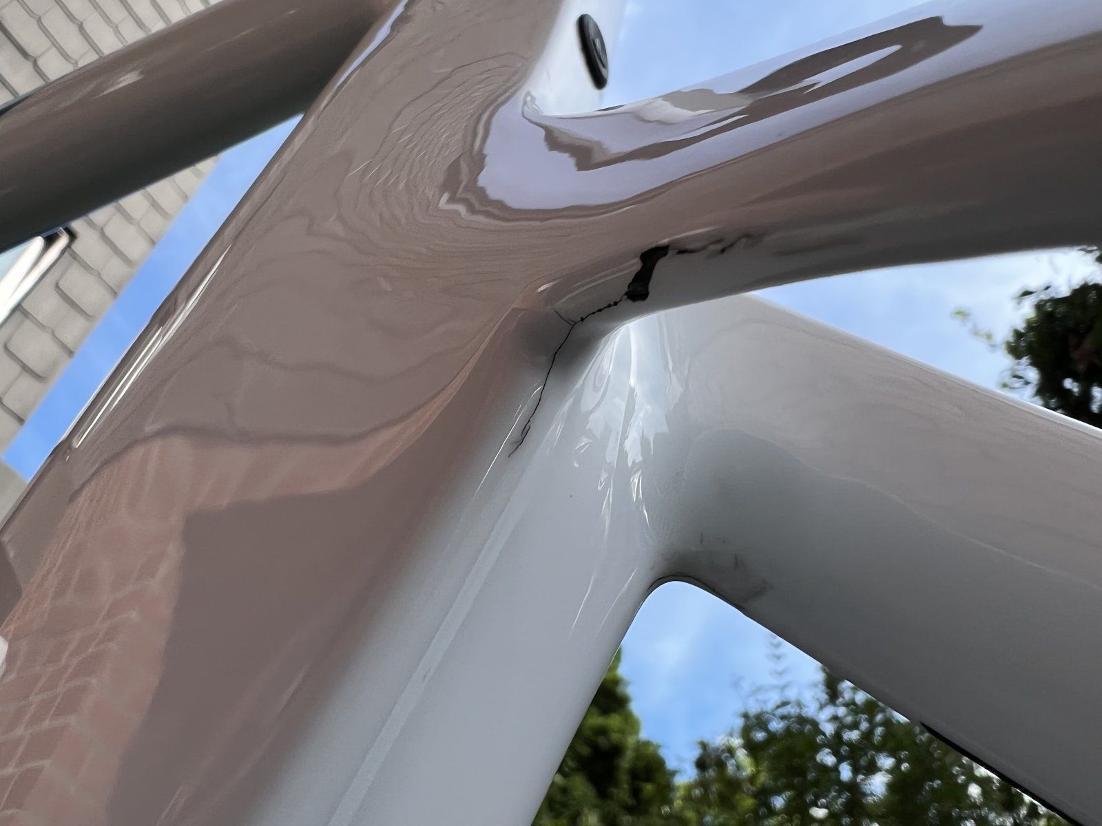

Canyon, Lackschaden oder Rahmenbruch Aeroad 2021
Kurze Info, Bike steht jetzt wieder beim Serice-Partner und ist auf dem Weg zu Canyon. Die möchten genau wissen was los ist. Hoffe das es nicht irgendwann im Herbst zurück kommt wenn die Saison quasi Vorbau ist.

Ich gebe dir Recht, das der Lack entsprechend der Rahmeneigenschaften (Flex) entsprechend haltbar ausgelegt werden sollte, aber Lackrisse bei hellen Farben und Carbonrahmen gibt es nun wirklich länger und nicht nur bei Canyon. ;)
Risse sieht man im hellen Lack halt deutlich besser. Ursache sind oftmals Lackierfehler.

Gleiches Thema hier. Habe eh schon einen Service Termin bei Canyon. Das Knacken und Knarzen der Sattelstütze ist unerträglich. Rad hatte gute 4.500 km gelaufen und bei sauber machen dann noch das. Bin gespannt wie der Hersteller das lösen möchte.

Oh, sieht identisch aus wie bei meinem, allerdings nur nicht so groß. Was die Sattelstütze anbelangt kann man Tricks das Problem easy beheben 😉 muss Mal schauen ob ich den Link noch finde. Habe ich auch gemacht, funzt dann tatsächlich tadellos

Hallo, meine Bike ist seit heute wieder da. Keine Info was genau war🤷. Es gab allerdings einen neuen Rahmen, somit ist es wohl doch ziemlich klar daß es sich um einen Bruch handelte. Als Entschädigung habe ich übrigens einen 100€ Gutschein bekommen. Das gute an der Geschichte ist das nun mein fetter und tiefer Kratzer den ich Dussel selber reingemacht habe weg ist 🙂. Vielleicht äußert sich ja Canyon nach dazu wegen der Ursache was ich aber eher nicht glaube. Ciao und allseits euch allen eine gute Fahrt 🚴
