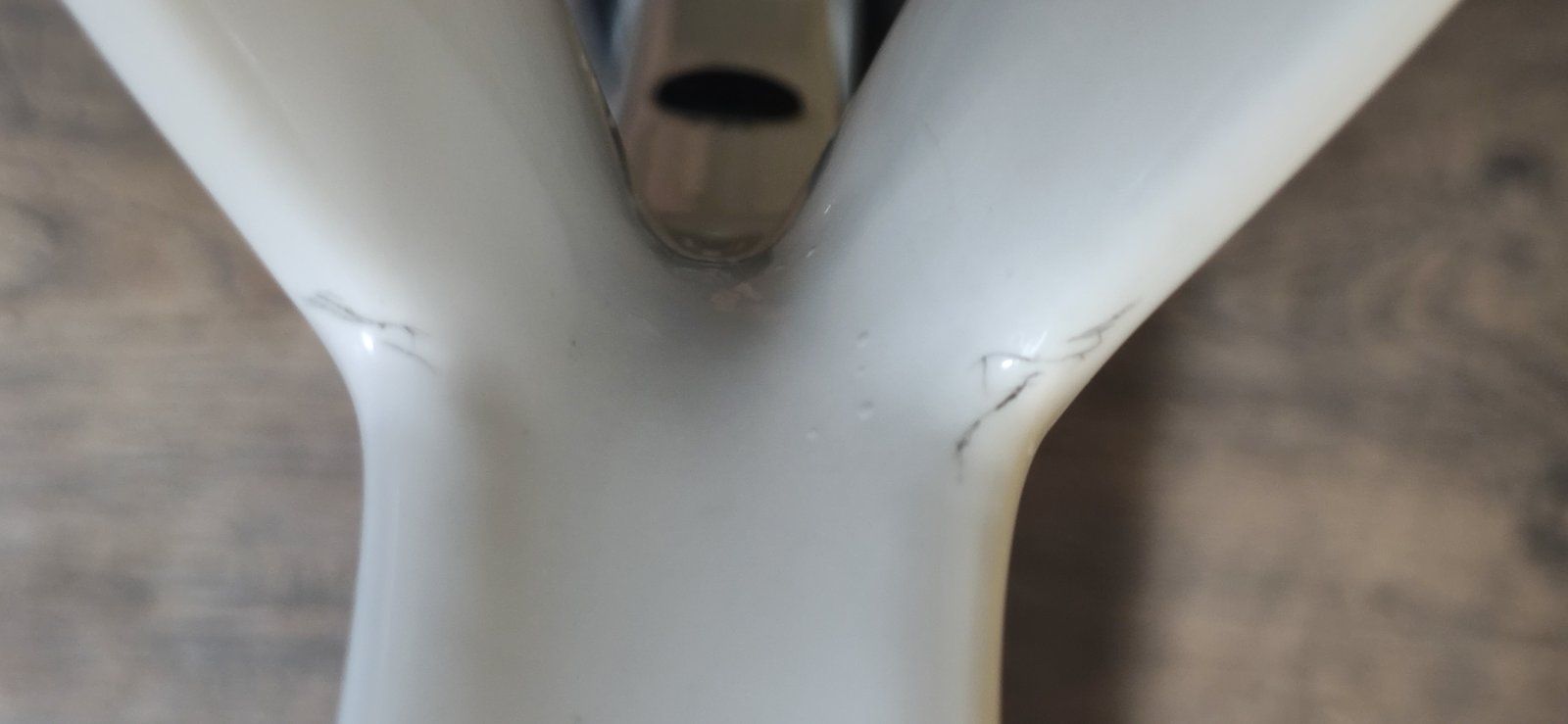

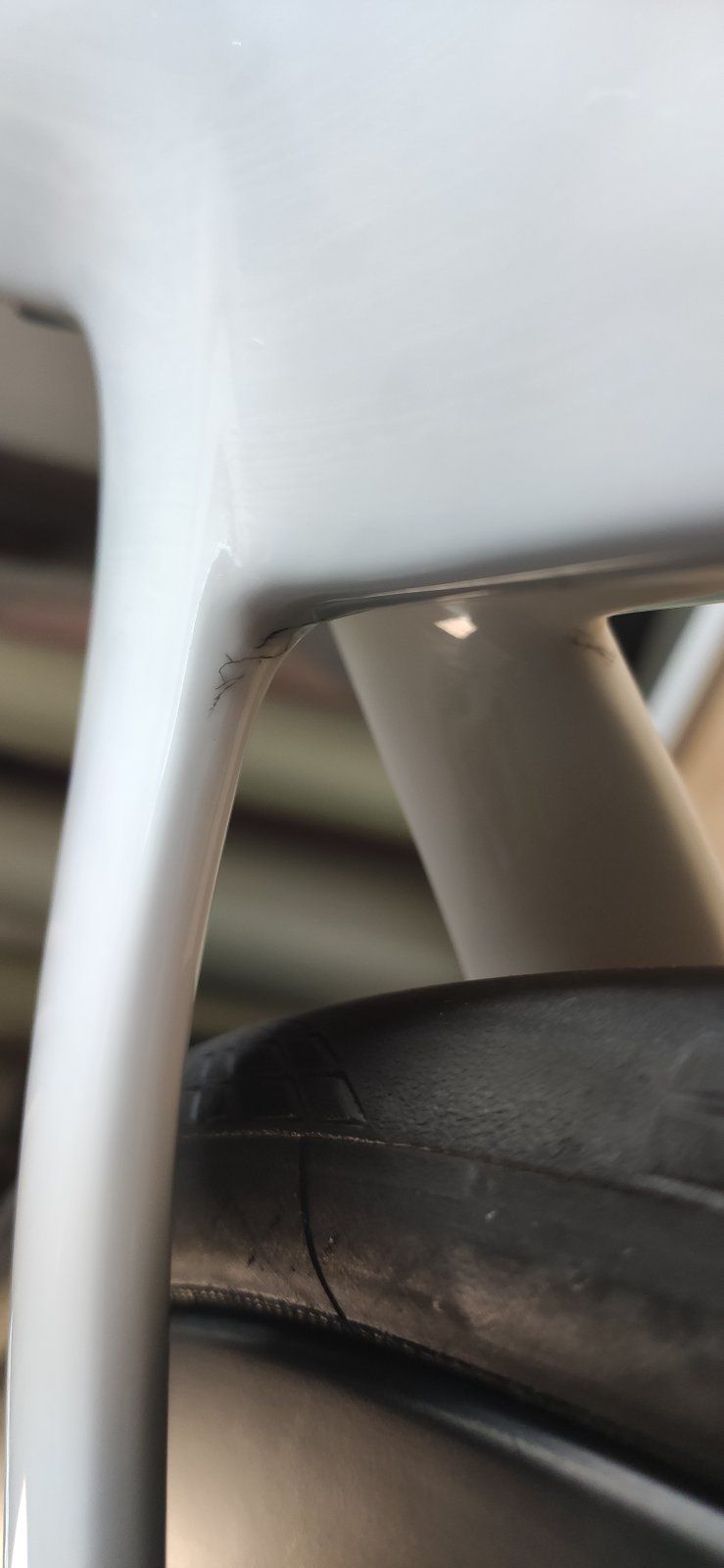

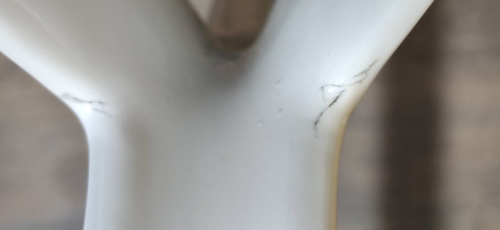

Hallo Zusammen,
ich bin nun nach einem Jahr warten stolzer Besitzer eines Canyon Aeroad CF SLX 8Di2. Das Bike habe ich kurz vor 2022 erhalten und habe bisher knapp 3000km damit abgespült. Doch gestern nachdem ich es mal wieder gründlich reinigte habe ich fast einen Herzinfarkt bekommen. Ich entdeckt an den Hinteren Streben (keine Ahnung wie ich es sonst nennen soll) Risse im Lack. Gestürzt bin ich damit nicht. Was meint ihr, Lack🙄 oder Rahmen🙈? Hat vielleicht eine anderer User hier im Forum die gleichen Erfahrung gemacht, bzw. ist dies bekannt? Mail an Canyon habe ich gestern geschrieben, jedoch lässt mir das Thema keine Ruhe. Ich habe zwar einige andere Bikes in der Garage, jedoch fahre ich mit dem Canyon doch am liebsten.🥰.
Bei einem Lackschaden könnte ich es wenigstens noch weiter benutzen bis Canyon reagiert. 🙏
LG Franky-Boy

Sieht für mich nur nach Rissen im Lack aus. Lässt sich bei hellen Farben nur schwer vermeiden.
Danke für die superschnelle Antwort, jedoch erklärt sich mir das mit der weißen Farbe nicht. Hatte das auch schon in einigen Foren gelesen das es bei Weiß zu Rissen kommen kann. Mein Lackierer meint das ist der Rahmen, Weiß ist genauso wie jede andere Farbe zu händeln und auch nicht mehr oder weniger empfindlich.
Helle Farben benötigen stärkere Lackschichten um zu decken. Umso stärker die Lackschicht, desto unflexibler. An flexenden Stellen wie es solche Knotenpunkte sind, reißt der Lack dann.
Dazu kommt, dass man solche Risse bei dunklen Farben gar nicht entdecken würde.

Hi,
am besten mit diesen Bildern ein Ticket eröffnen: https://www.canyon.com/de-de/contact/?topicId=warranty
Normalerweise reagiert Canyon recht schnell und mit guten Bilder bekommt man direkt eine Aussage von denen. Hatte das nach einem Chainsuck gemacht und die Aussage erhalten, dass die Macke im Rahmen unbedenklich ist, bei dir wäre es eine Garantiefall, daher das Garantieformular im Link.

Hey,
das habe ich gestern getan. Bin gespannt wie sich Canyon hierzu äußerst. Sollte es einen neuen Rahmen geben Frage ich wohl am besten nach einem schwarzen 😂. Halte euch auf dem laufenden.🙏
Heute eine Mail von Canyon erhalten. Diese baten mich bei einem Service Partner vorstellig zu werden. Gesagt, getan, auch er ist allerdings ratlos, die Reklamation wird nun vom Service-Partner weiterbearbeitet, mal sehen wie es nun weiter geht und vor allem wie lange das dauert😑
