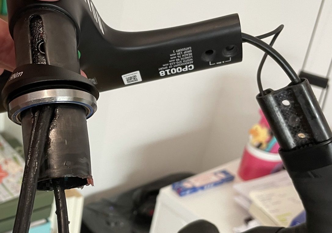

Also ich hab des neue aeroad cf slx und das ist aktuell bei der Reklamation (Schraube beim verstellen der Cockpit hohe hat’s zerissen)Damit das nicht falsch rüberkommt. Klar kann man es tauschen, nur eben nicht bei der Bestellung. Nachträglich geht immer.
Ich hab kein Bild, ich wollte nach entfernen der spacer die feststellschraube festziehen und mein drehmomentschlusse hat direkt ausgelöst und Öffnen ging auch nicht.Welche "Schraube" hat es da "zerissen"? Bild?

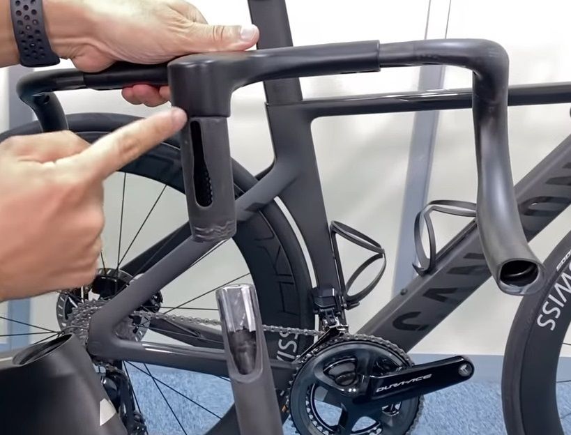

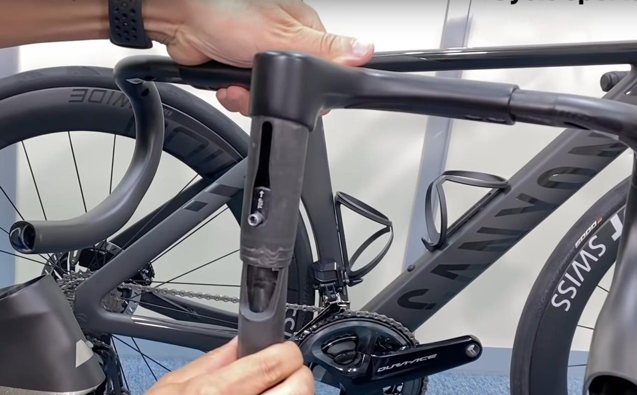

Schick denen mal die folgenden Bilder und verlange eine Erklärung, wie der Tausch des CP18 z.B. mit einem CP010 funktionieren soll.

"Durchgeschnitten" wurde da nichts!Kannst du mir etwas zu dem Bild sagen? Hat er die Gabel da durchgeschnitten und versucht ein anderes Cockpit draufzumachen?
Ah oh wow"Durchgeschnitten" wurde da nichts!
Da hat auch niemand versucht ein anderes Cockpit draufzumachen. Der Scheizz sieht einfach original so aus. 😉

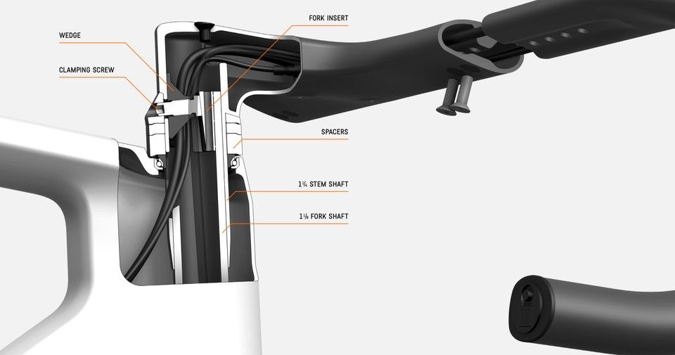

Der kurze Gabelschaft (vgl. Bild) und das, durch Entnahme oder Addition von teilbaren Spacern, höhenverstellbare, mit Aussparung zur Schraubenfixierung versehene Cockpit (vgl. Bild 2 im Post oben) sind ein konstruktives Alleinstellungsmerkmal vom Canyon Aeroad.
Man erschrickt, wenn man die Vorbau Gabelkombi zerlegt! Der Aufwand an Carbon-Material, gemixt mit Aluminium, ist erheblich und gewichtig.
In der Form findet man so etwas bei keinem anderen Hersteller. Die Daniel Düsentriebs bei Canyon haben sich da etwas ganz Besonderes einfallen lassen...

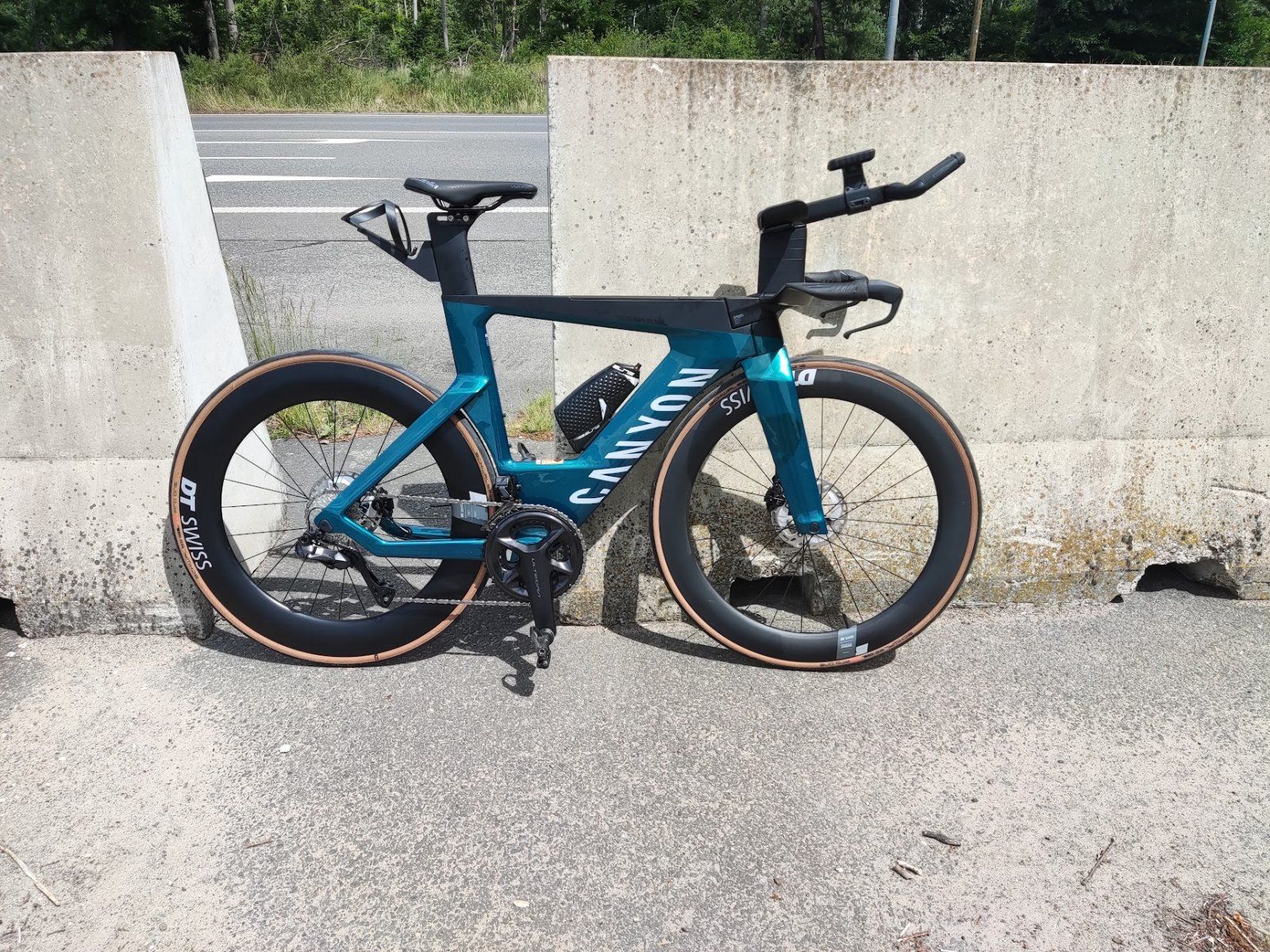

Die Frage ist, was das Ganze an einem Versenderrad soll.
Eine Individualisierung ist nur noch schwer möglich.

Es gibt definitiv kein alternatives Cockpit bei Canyon, das mit seinem Schaft über den Gabelschaft geschoben werden kann.

@Canyon_Support bitte diese Farbe auch mal am Ultimate!

Der ausgedachte Sinn war doch, dass man die Höhe verstellen kann ohne den Gabelschaft absägen zu müssen."Durchgeschnitten" wurde da nichts!
Der kurze Gabelschaft (vgl. Bild 2 im Post oben) und das, durch Entnahme oder Addition von teilbaren Spacern, höhenverstellbare, mit Aussparung zur Schraubenfixierung versehene Cockpit (vgl. Bild) sind ein konstruktives Alleinstellungsmerkmal vom Canyon Aeroad.
