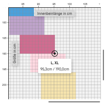

Kann jemand sagen oder messen wie lang am neuen Aeroad die Sattelstütze SP0077 ist (unteres Ende zu Mitte der Gestellklemmung)? Canyon macht beim Rad selbst die Angabe 301mm und bei der Stütze als Ersatzteil aber 316mm. Die Mitarbeiter:innen im Chat sind leider ahnunglos bzw. lesen nur die Angaben auf der Homepage ab. Für mich wäre es wichtig die Länge zu wissen, da die Sattelstützenlänge wg. meiner Schrittlänge entscheidend ist für Wahl der Rahmengröße.
Fahre bei 195/196 und ca. 93cm XL und habe fast keinen Puffer zum offiziellen maximalen Sattelauszug, vielleicht 5mm. daher kann ich nicht so ganz glauben dass 95cm bei L noch funktioniert...
Ist es das neue Aeroad? Hatte den Vorgänger mal testweise und da war bei XL noch viel Luft. Die Sattelstütze war sogar weiter drin als erwartet.
2022er, habe jetzt geschaut: 7.5cm Auszug ggü. obere Kannte Gummilippe bei 94cm Schrittlänge.
Die Stütze geht nicht bis 10cm soweit ich weiß, werde aber auch nicht schauen da ich gerade erst Isolierband und Paste neu gemacht habe. (Denke Radl geht zurück...kein Nerv auf dieses Knacken...oder ich kaufe es und verkaufe den Rahmen).
Verbaut ist ne 175er Kurbel und meiner Meinung nach geht die Stütze nicht wie oben bis 10cm.
Wenn bei deinem Rahmen die Gummilippe dran ist, dann ist die Version wo die Stütze noch den Absatz dran hat. Die max. Auszugslänge muss sich dann auf das Ende des Sitzrohrs beziehen, nicht auf die Dichtung.
Ok, dann muss man so 1.5-2cm addieren, und dann sind wir bei den 10cm bei ca. 0.5mm bis Maximalauszug.
Aber bei kürzer Kurbel, wenn Du sie nicht direkt tauschen willst, bist doch dann direkt bei XL - oder nicht?
Ich hätte unter keinen Umständen XXL genommen, wäre mir zu lang geworden - kenne ich von meinem Stadrad Grail AL.
Ja wenn alle Angaben von Canyon stimmen, wäre ich bei XL.
