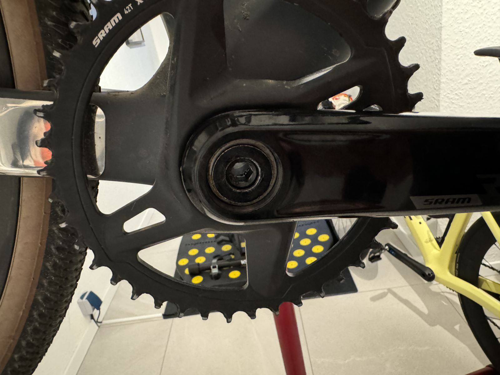

ich wollte für meine Frage nicht einen direkt einen neuen Thread aufmachen. Ich habe eben versucht, an meinem Canyon Grail mit SRAM Rival 1by die Kurbel zu demontieren, um den Kurbelarm mit Powermeter zu montieren. Ich bekomme ich die Kurbel allerdings nicht demontiert, weil bei meinem Rad wohl am rechten Kurbelarm der M30 Abzieher fehlt oder ich ihn verloren habe.
Bei mir sieht es wie folgt aus.
Kann mir einer sagen, was der richtige M30 Abziehen für die Kurbel ist?
https://r2-bike.com/SRAM-Kurbelschraube-fuer-DUB-Kurbeln-M18-M30-schwarz
Kann ich den nehmen?
Der Abzieher ist doch noch da. Das ist der große Innensechskant.
Fehlen tut nur die Abdeckung, die technisch aber keine Funktion hat.
Genau das ist es. Ich habe die Abdeckung wohl vor 2 Wochen bei einer Bike Packung Tour verloren. Auf dem Bild vor dem Start war der Ring noch dran. Ich habe jetzt auch gelesen, dass den schon viele verloren haben und man Schraubensicherung anwenden sollt. Habe mir nun die passende Abdeckung bei Bike-Discount bestellt, wodurch ich dann die Kurbel lösen kann.

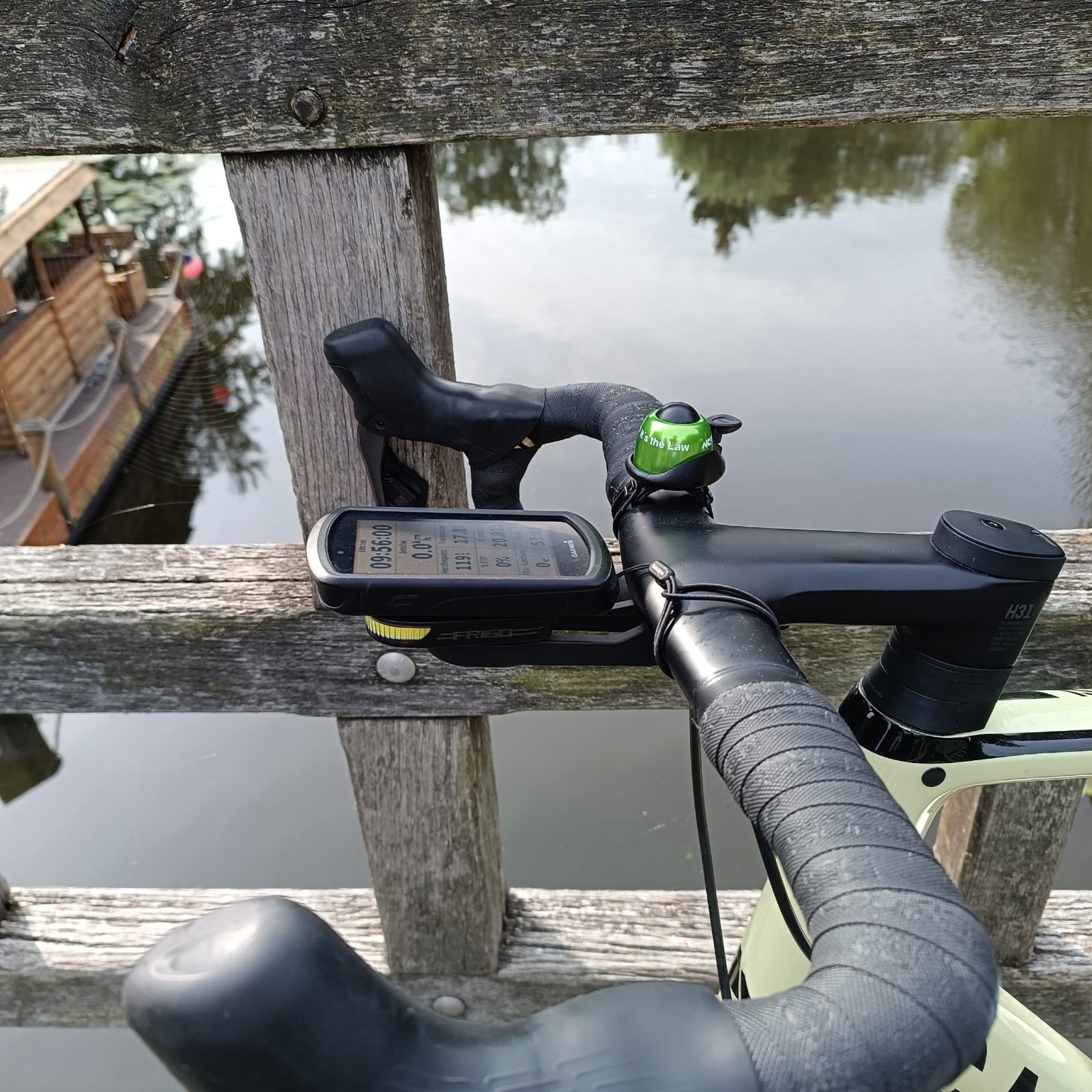

Gibt es eine Möglichkeit die Neigung des Garmin Mount beim Endurace SLX zu verändern.
Hätte es gerne gerade, so wie am 2. Rad.

Das zweite Rad ist ein Endurace CF Sl von 2022.
Der Halter sollte flacher.
