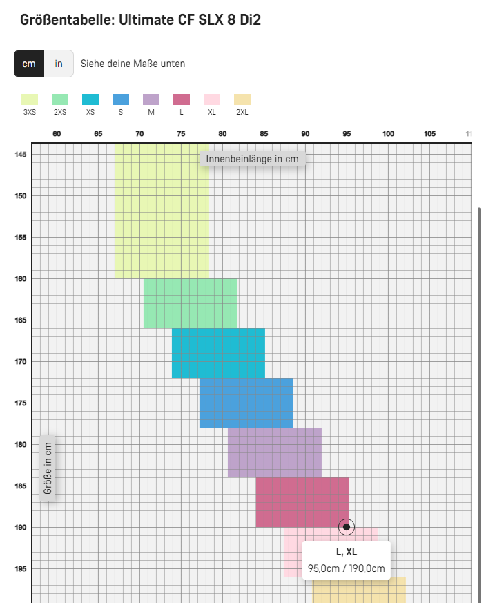

Wenn man zwischen Größen liegt und/oder überdurchschnittlich lange Gliedmaßen hat, dann ist da gar nichts eindeutig 😁
Hast Tipps für mich?
Klar, hätte schreiben müssen "bei mir eindeutig". Habe übrigens auch verhältnismässig lange Beine. Mein altes Ultimate war sogar in XXL, da habe ich dann einen kürzeren Vorbau und ein Stütze ohne Setback verbaut.
Ich würde mir so ein Rad nicht ohne robefahrt kaufen, deshalb war ich auch vor Ort.
Ich nehmen an das war ironisch gemeint?😄 Soweit ich weiß hast du deine Größe gefunden, wir hatten das schon einige Male angesprochen.
Was das Thema angeht - Armlänge wird hier gar nicht berücksichtigt, es wird halt angenommen, dass man mit Flexibilität kompensiert, falls der Vorbau zu lang ist. SL und Körpergröße ist schon viel aber nicht alles.
Wenn du es sportlich magst, reicht L, wenn du etwas entspannter sitzen willst, nimm XL.
Wenn es so einfach wäre, beim L erreiche ich meine Sitzhöhe nicht, auch wenn Canyon sagt es geht, aber ich sitze etwas höher als nach dem Canyon-Algorithmus.
Entspannter wird es sicherlich auch nicht mit einem längeren Rahmen? Das bezieht sich ja immer auf eine dann geringere Überhöhung. Mit dieser habe ich aber keine Probleme, da ich zu den langen Beine auch lange Arme habe, die bei der Empfehlung von Canyon überhaupt keine Rolle spielen.
Sprich, ohne eigenes Rad und Referenzwerte oder einer Probefahrt kann man keine Entscheidung treffen.
Wenn man ehrlich ist, muss man vielleicht einfach akzeptieren, dass du bei einem anderen Rad oder einem anderen Hersteller womöglich besser aufgehoben wärst. Ich denke, manchmal ist es sinnvoll Räder einfach auszuschließen, wenn man zu sehr am Rande der Größe oder gar außerhalb des Geometrie-Spektrums liegt.
Selbst eine Parkplatz-Probefahrt halte ich nicht für sonderlich hilfreich. Innerhalb eines kurzen Zeitraums kann ich nahezu alles kompensieren. Die tatsächlichen Probleme offenbaren sich dann erst im Laufe der Zeit udn auf den großen Touren.
Ok, in dem Fall machen deine individuellen Verhältnisse die Größenwahl tatsächlich (ausnahmsweise) schwierig. Wenn du nicht mit dem Vorschlag von @thirdsun gehen und schlicht einen anderen Hersteller wählen willst, würde ich an deiner Stelle vermutlich L nehmen und eine längere Sattelstütze verbauen, wenn dir die Überhöhung nichts ausmacht. Ich finde das Ultimate jedenfalls in L deutlich agiler als in XL und würde tendenziell immer zum kleineren Rahmen greifen, wenn ich zwischen zwei Größen stehe. Aber das ist natürlich Geschmacksache und ich liege auch noch etwas deutlicher im L-Bereich mit 1,90m und 91er SL.
Aber wenn ich die übrigen Antworten richtig deute, war dein Beitrag ohnehin ironisch gemeint und du hast bereits gewählt. Welches Rad und/oder welche Größe ist es denn geworden?
Edit: Ok, vergiss es. Die weiteren Beiträge waren am Handy irgendwie nicht geladen. Ein Ultimate in XL also und auch schon ein paar Km auf der Uhr 👍
Ein längere Sattelstütze gibt es nicht beim aktuellen Ultimate.
