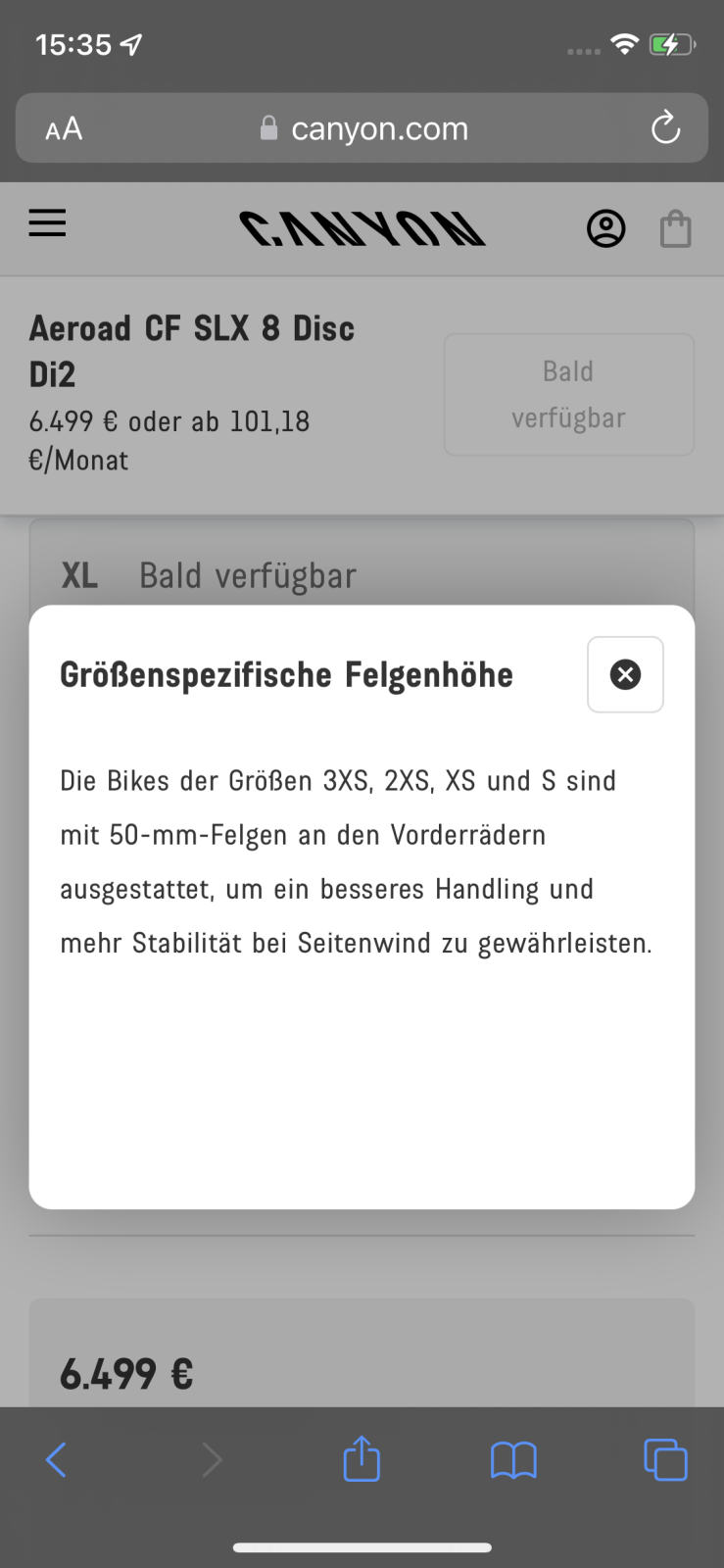

Hat hier jemand mal ein Bild von einem Aeroad mit 50mm Felgen? Finde in der Galerie hier nichts. Die Bilder sind ja alle mit 62mm, wohingegen ich die C50 habe und fahren will

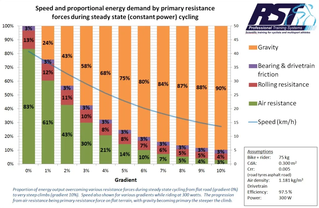

Ja es geht um die Leistung, die ich aufbringen muss, um die Geschwindigkeit zu fahren. Dabei ist es egal ob ich 45km/h fahre bei Windstille oder 25 km/h bei 20km/h Gegenwind. Seiten ist dann noch mal komplizierter und soll ja angeblich auch schieben (Segeleffekt von hohen Laufrädern). Aber dann spielt immer noch die Strecke eine Rolle und was bei 200 km ein paar Minuten Einsparung sind, schrumpft auf ein paar Sekunden zusammen auf der 50km-Strecke. Vergessen darf man auch nicht, dass vom Gesamtluftwiderstand mind. 70% vom Fahrer verursacht werden. Beim Freizeitfahrer tendenziell mehr.
Ich bringe dazu immer wieder gerne diese Grafik - finde die sehr aussagekräftig
Quelle: https://i1.wp.com/jpansy.at/wp-content/uploads/2018/06/hdgmE.jpg

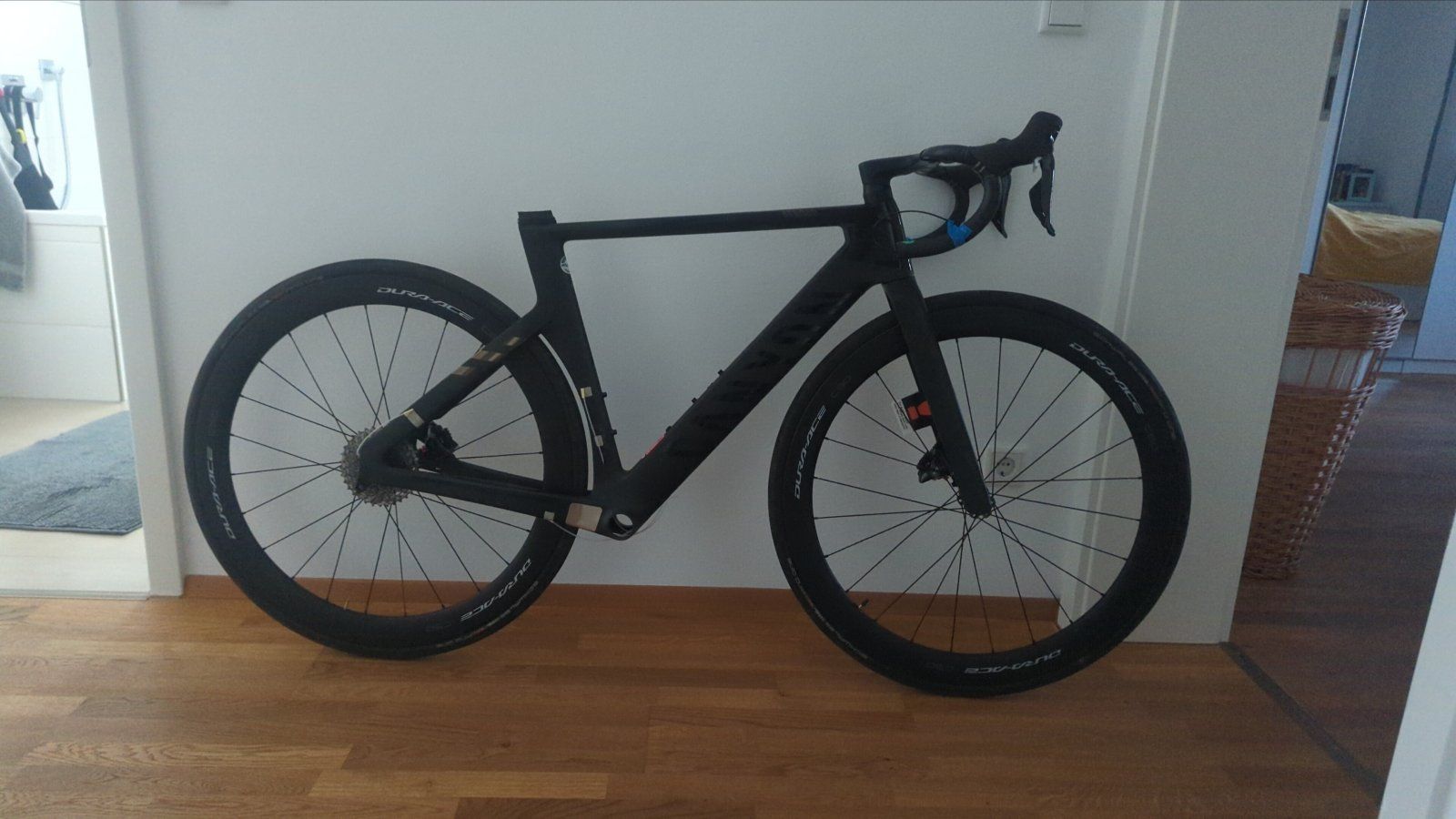

Mal Testweise zusammengestellt. Ich muss sagen, zufrieden bin ich nicht. Das Unterrohr wirkt einfach so klobig/groß. Dagegen sind die 50er wirklich schmal...

Ist das eine Größe S?
Ich finde es zwar ohne Sattelstütze schwer zu bewerten, aber optisch nicht unverhältnismäßig.
Ja das ist ein S.
Hab es so vorsichtig es nur geht geöffnet und im Sattelrohr ist gefühlt 1kg Fett. Will da nicht unnötig rumfummeln, wenn ich eh überlege es zurückzuschicken

Das Aeroad bis größe S hat bei Canyon vorne auch 50er🤔
Mein Aeroad CF SL in Größe "S" kam mit den Reynolds in 58/62 und mittlerweile ist man auf DT Swiss ARC 1100/1400/1600 in 62mm gewechselt.
Ich will deine Aussage nicht anzweifeln. Finde aber kein Aeroad mit 50mm. Oder bezieht sich das auf die Größen 2XS und 3XS mit 27.5" Laufrädern?
Ich kann mich da nur auf die Canyon Seite beziehen;) selbst hab ich das auch nicht gesehen. Habe das in M.
