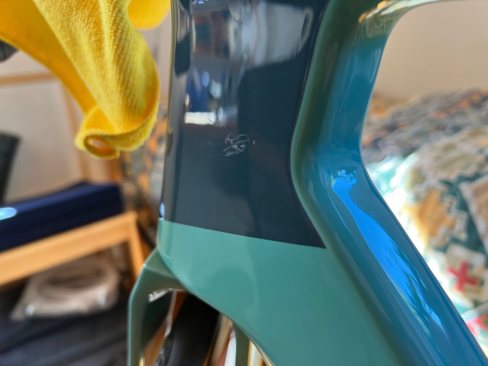

Habe einen unschönen Kratzer/Abschürfung im Lack meines Aeroads entdeckt. Wie geht man da am schonensten vor, weil ich weiß nicht wie dick der Lack überhaupt ist. Gefühlt sind die Abschürfungen nicht sehr tief, kann man da normales Kfz Poliermittel verwenden?

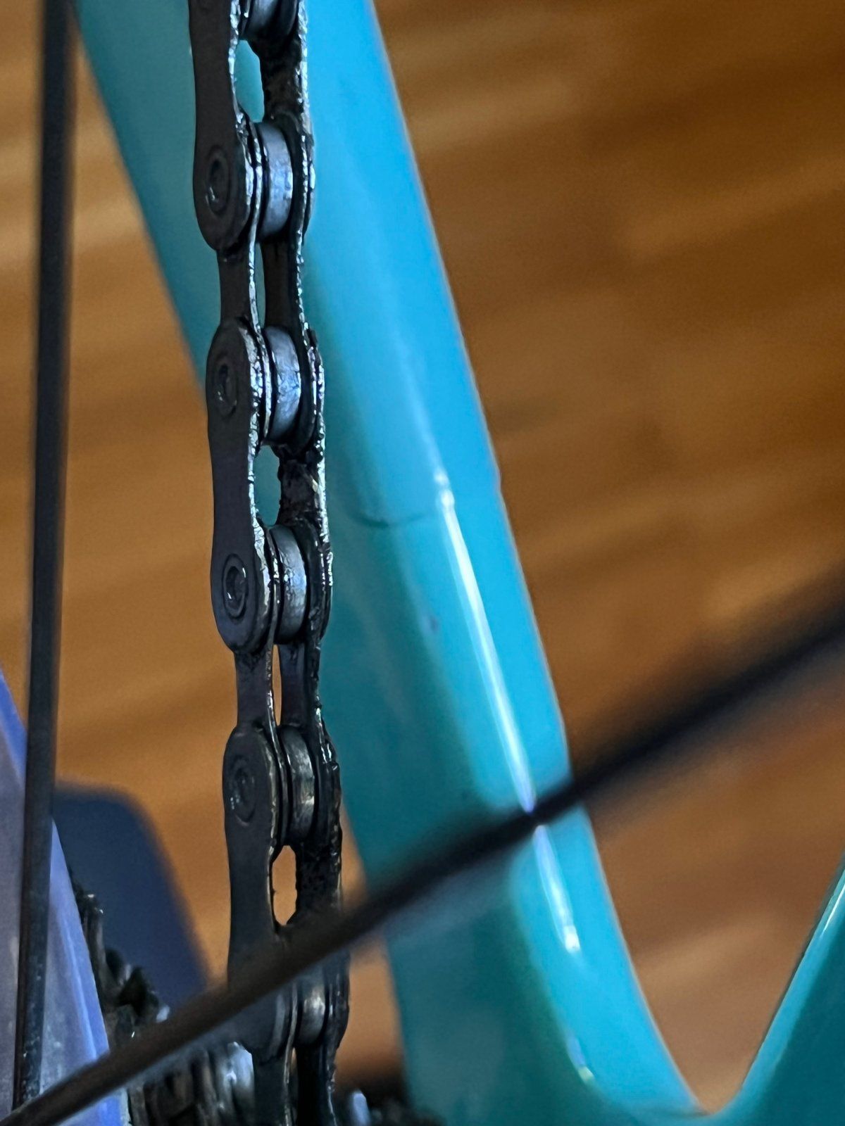

Edit: Zusätzlich an der unteren Kettenstrebe kurz an der Schutzfolie vorbei ein Lackabplatzer. Kann man da was machen?
Kratzer:
Lackabplatzer:

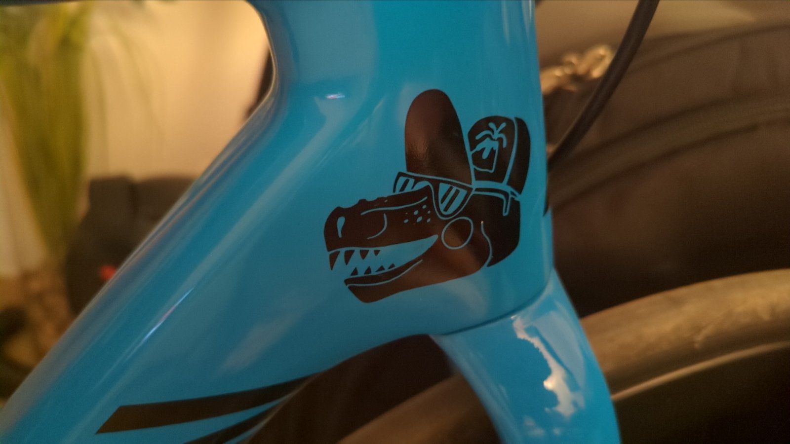

Da wirst du nicht viel machen können. Meine Erfahrung ist eher, das mit Polituren etc eher alles Schlimmer wird. Meine "Lösung" sind da eher selbstgebaute/bastelte Sticker welche ich drüber mache.
Mal ein Beispiel an meinem Ultimate (meine Freundin nennt mich liebevoll "Dino").
Da ist aber vieles möglich und mit etwas Glück und Geschick sieht man das nachher 0 und es "verschönert" das Rad.
(Wobei Schönheit im Auge des Betrachters ist)
Z.b. hab ich auf einer Flugreise das Oberrohr am Grizl zerkratzt und jetzt einen 30cm langen "Grizl" Schriftzug (in der originalen Canyon Schriftart) auf dem Oberrohr. Sieht aus als wäre es so gewollt und gefällt mir.

Schleifen, Klarlack drauf, schleifen, polieren. Sprühlack vom Baumarkt (Kunstharz) würde ich nicht nehmen. Entweder 2 Komponenten Lack mischen (lassen) oder vielleicht funktioniert es auch mit farblosen Nagellack. Damit habe ich früher selbstgesägte Carbonteile versiegelt.
Mit Politur wird nur die Oberfläche glatt. Der Lack unter dem Klarlack bleibt der Witterung ausgesetzt. Ob das egal ist oder nicht- keine Ahnung. Kenne den Lack nicht.
Die Folie auf der Kettenstrebe ist, wie bei vielen Herstellern, zu kurz.
Ich würde versuchen möglichst viel wegzupolieren. Es wird 100% nicht alles weggehen weil die Kratzer schon recht tief sind, aber 50% besser wird es werden. Plan B wäre eine RAL Farbkarte bei der der Farbton etwa zu 95% paßt (Canyon greift wie fast alle Hersteller auf ein asiatisches Farbsystem zurück). Dann bei ebay einen Lackstift bestellen und mit einem Feinhaarpinsel und einer Lupe betupfen.
…und mehr Gewese sollte man deswegen auch nicht machen.
Meine Güte, das sind normale Gebrauchsspuren. 🤷🏼‍♂️

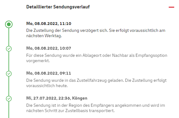

Kurzer Zwischenstand: Zusteller hat heute wohl kein Bock mehr. Status ist immer noch
Zustellung heute leider nicht möglich.
Mo, 08.08.2022, 11:10 Uhr
