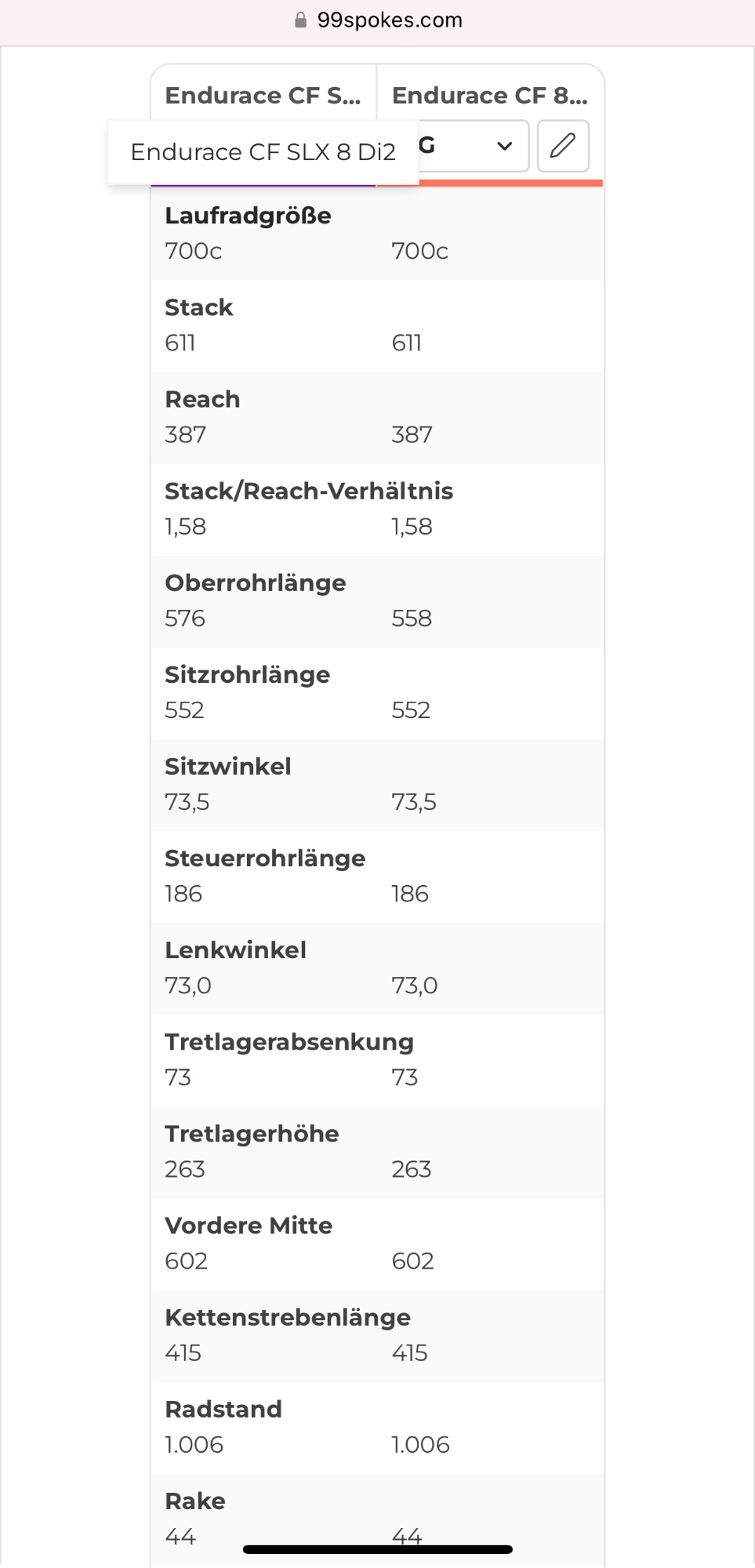

Aber die Geo müsste doch eigentlich identisch sein. Verstehe das mit dem längeren Oberrohr beim SLX nicht weil Sitzwinkel, Stack, Reach gleich sind. Überlege momentan auch eins der beiden (CF8 105 Di2 oder SLX 105 Di2) zu nehmen. Die Sitzposition müsste doch theoretisch identisch sein oder?

Naja wenn ich mir die Geodaten von 99Spokes anschaue sind die quasi identisch. Warum soll die unterschiedlich sein? Bzw. wo siehst du Unterschiede die der Kunde merkt? Sehe bis auf den Lenker keine.
Bei dem CF war mir die Größe L zu klein, bei SLX passt mir die L, zwar knapp aber noch drin. Die Canyon eigene Größenempfehlung hat mich damals darauf aufmerksam gemacht.
Das Phänomen würde ich aber eher auf Sattelstellung und Lenker schieben. Laut Geometrietabelle müsste der Rahmen quasi identisch sein. Hatte das letztes Wochenende mit einem Basso Astra. Das war gefühlt auch wesentlich länger als meins obwohl mehr Stack und weniger Reach.
