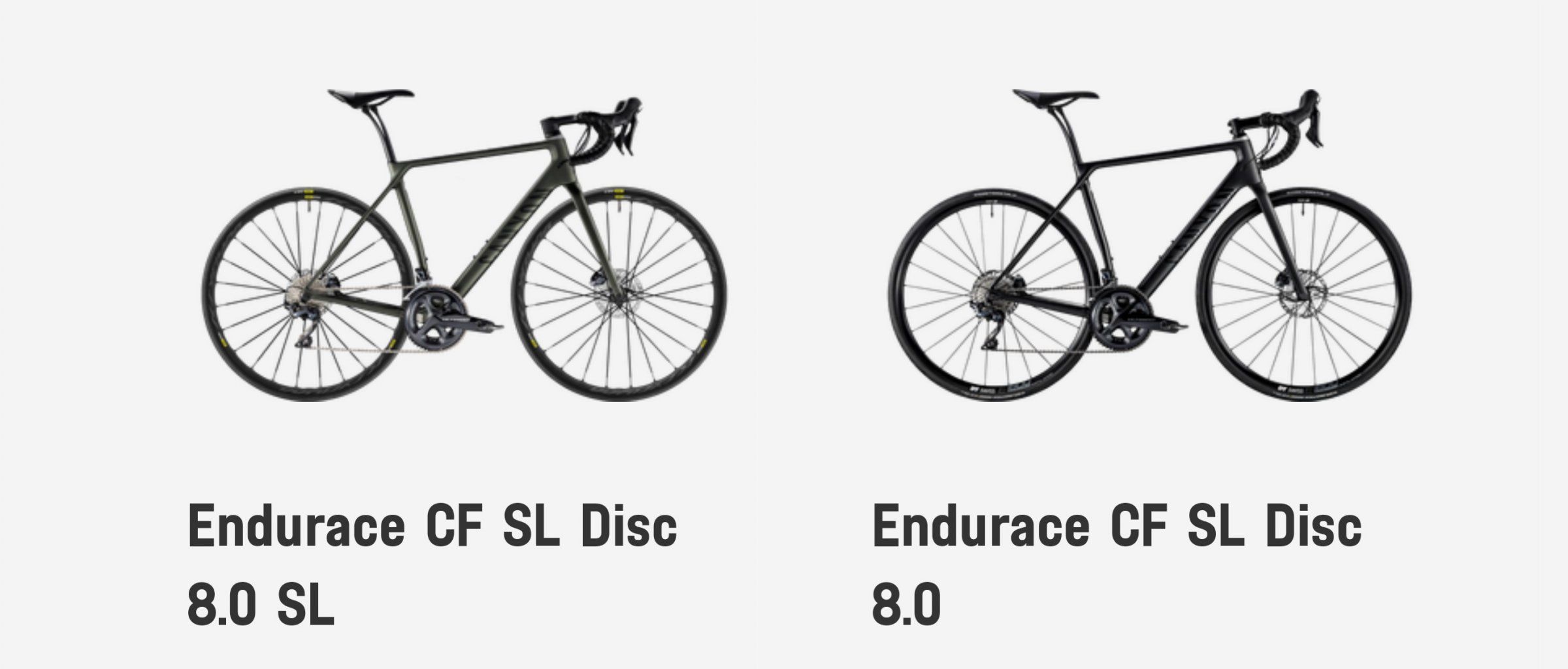

Welche Bikes werden denn konkret verglichen? Finde keine 100 Prozent identischen EnduR-Aufbauten... - 7.6 auf 8.1 bei ident. Ausstattung?
(100 gramm könnten sich aber tats. durch neu ermittelten Durchschnittswert
oder und + ggf. minimale Veränderung des einen oder anderen Bauteils/ neue Lackierungen ergeben).
(Hier und da scheinen die Gewichtsangaben auf der neu gestalteten HP auch noch etwas eigenartig/ fehlerhaft:)).
Ergänzung dazu - linke Seite 2018 vs rechte Seite 2019
https://www.canyon.com/de-de/outlet...ahmenfarbe=GN&dwvar_1717_pv_rahmengroesse=2XS
https://www.canyon.com/de-de/endurace-cf-sl-disc-8.0/50001879.html
- da gäbe es durchaus div Unterschiede (ob die die Diff. insgesamt ausmachen... ggf in Kombination mit den neuen Lackierungen und oder ggf neu ermittelten Durchschnittswerten - könnte hinkommen...)
Sehe Unterschiede bei der Kassette (nicht nur Übersetzung
https://www.bike-discount.de/de/kaufen/shimano-ultegra-cs-r8000-11-fach-kassette-11-32-625109
vs
https://www.bike-discount.de/de/kau...MIxdeurOrF4QIVyPhRCh2YmgsVEAQYAiABEgIOYvD_BwE , sondern u.a. auch Gewicht)
, Laufrädern (Mavic Ksyrium Elite '18 vs DT Swiss E 1800 Spline '19)
und Cockpit (kein leichteres Ergocokpit beim 2019er mehr)
- so ist das 2019er 8.0 schlicht eine Stufe tiefer in der Line angesetzt. "UVP" ist nun auch nicht mehr 2.999, sondern 2.499 (wie im Outlet jetzt auch für das 2018er).
