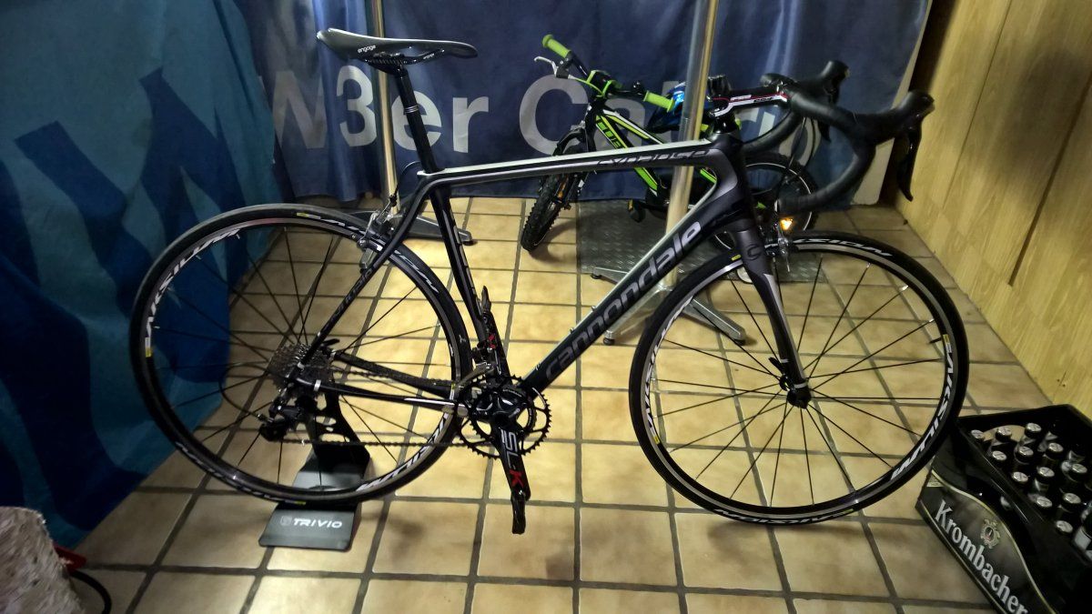

Ich hab das 2014er und bin super zufrieden
i.A. Lumia 930

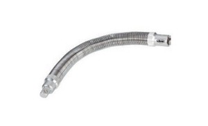

Moin, ich bin jetzt hier nicht ganz an der richtigen Stelle aber einen reinen Cannondale Synapse Fred scheint es nicht zu geben und für meine eine Frage wollte ich jetzt keinen aufmachen. :-) Ich bin neuer Besitzer des Rades und meine Frage geht an alle Synapse Besitzer: wie zieht ihr die Schraube der Sattelstütze fest? Mit einem Drehmomentschlüssel kommt man da ja nicht hin. Habt ihr eine flexible Verlängerung? Ich traue mich nicht mit einem Imbus ranzugehen....:eek:
flexible Verlängerung in Kombi mit Dremo = NOGO,da die Werte durch die Verwindung total verfälsch werden
dann schon lieber per Hand und mit Gefühl anziehen
oder, wenn möglich mit einer Gelenkwelle
danke dir, aber jetzt bin ich verwirrt. ich dachte, dass es sicherer ist mit Dremo und Verlängerung. Mit der Hand traue ich mich nicht, da ich kein erfahrener Schrauber bin und ich echt Schiss habe, dass ich zu fest anziehe. Diese Gelenkwelle ist dann für den Dremo? Was hat sich denn Cannondale dabei gedacht die Schraube so schwer zugänglich zu machen?
Dremo + Verlängerung passt generell schon, nur die Flexible Verlängerung eben nicht
eine flexible Verlängerung ist im Prinzip nix anderes wie eine mehrlagig verflochtene Spiralfeder, und die verwindet sich unter Belastung
Somit wird die Dremo Auslösekraft verfälscht
so .. hab mir mal ein Bild gesucht ..
handelt es sich darum ?
mit einem 1/4 " Dremo und einer extra langen Verlängerung
sollte das eigentlich problemlos machbar sein, eventuell noch eine 1/4" Kugelkopf Inbuss Nuss verwenden
dann funktionierts auf alle Fälle ( wahrscheinlich sogar schon nur mit Kugelkopf ohne Verlängerung)
