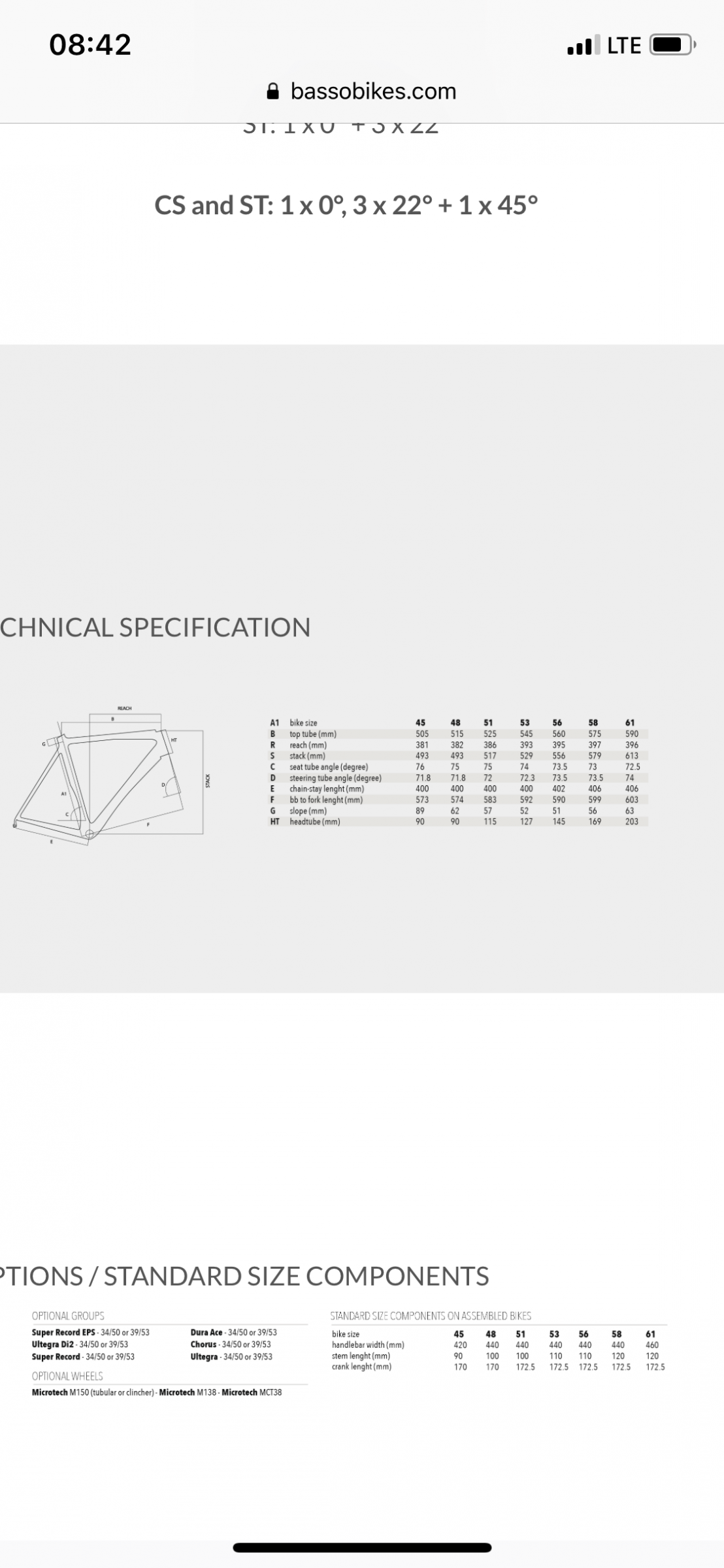

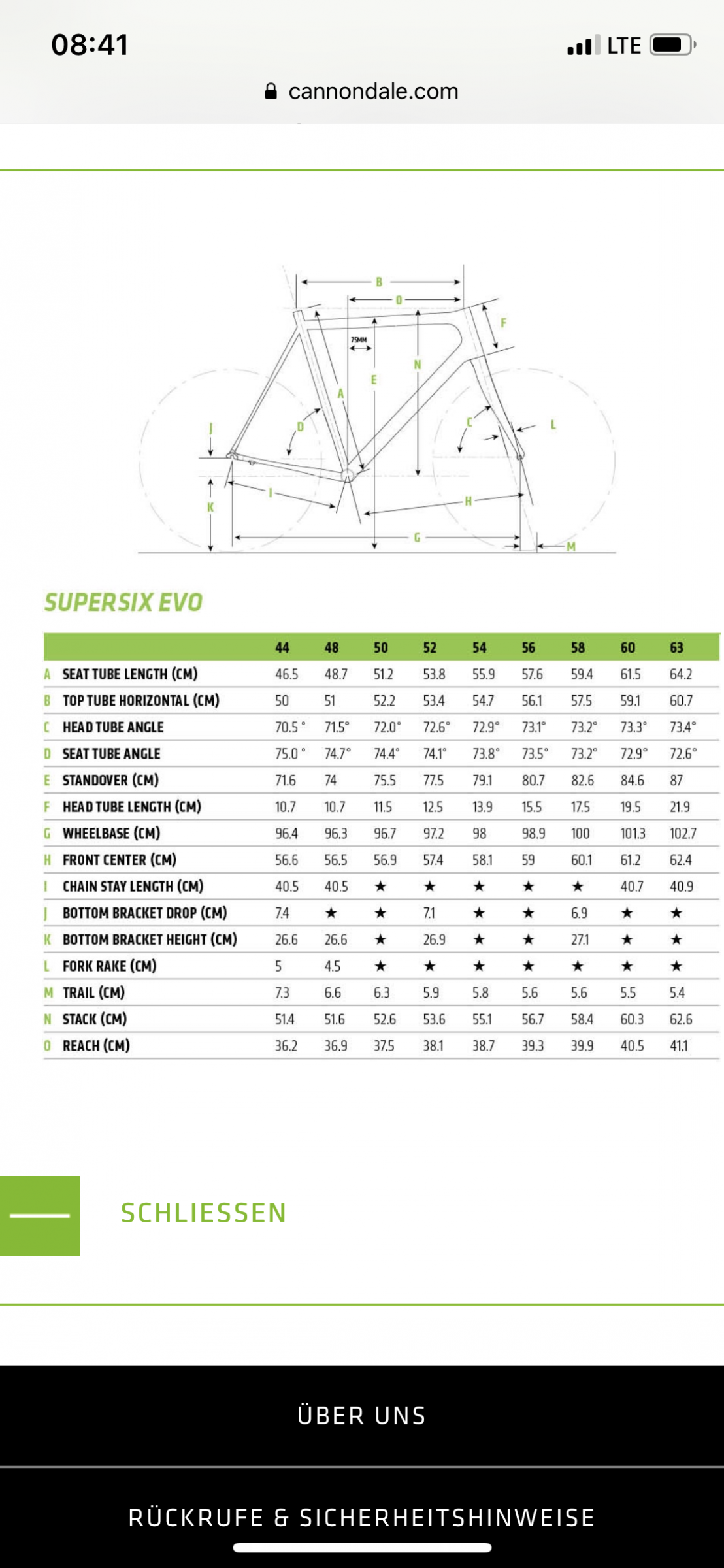

Kann man die beiden Bike geometrie und fahrtechnisch vergleichen?
RH 52 beim Cannondale Supersix und RH 51 beim Basso Diamante.
Bin 171cm und Schrittlänge 82cm.
Basso hat recht "sportliche" Geometrien mit tendenziell steilen Sitzwinkeln. Da kommt es darauf an, ob Du damit Deine Sitzposition erreichen kannst.
Basso macht die schöneren und interessanteren Rahmen. Das Cannondale ist trotz der nominell längeren Oberrohrlänge ein klein wenig kompakter in der Front.
Wenn Du einen eher kurzen Steback in der horizontalen Sattelposition hast, als unter 4cm, dann ist das Basso etwas günstiger, wenn Du einen größeren Setback hast, wird das Cannondale womöglich günstiger geschnitten sein.
Aber das ist wirklich nur ganz grob geschätzt. Was Du bei beiden hast, ist eine relativ große Überhöhung. Wenn Du nun recht kurze Arme hast, können beide etwas flach ausfallen, wenn 4cm Spacer nicht reichen sollten.

Was in cm macht es aus zwischen Basso und Cannondale 75 Grad Sattelrohr explizit 74er beim Cannondale.
Wenn Du es genau wissen willst, ist es ungünstig, direkt mit dem Runden anzufangen: das Basso hat in RH51 75°, das C-Dale in 50 74,4° - so kommst Du dann auf einen effektiven Unterschied von etwa 4-5mm.
Generell sind 1° Winkelabweichung etwa 8mm.
