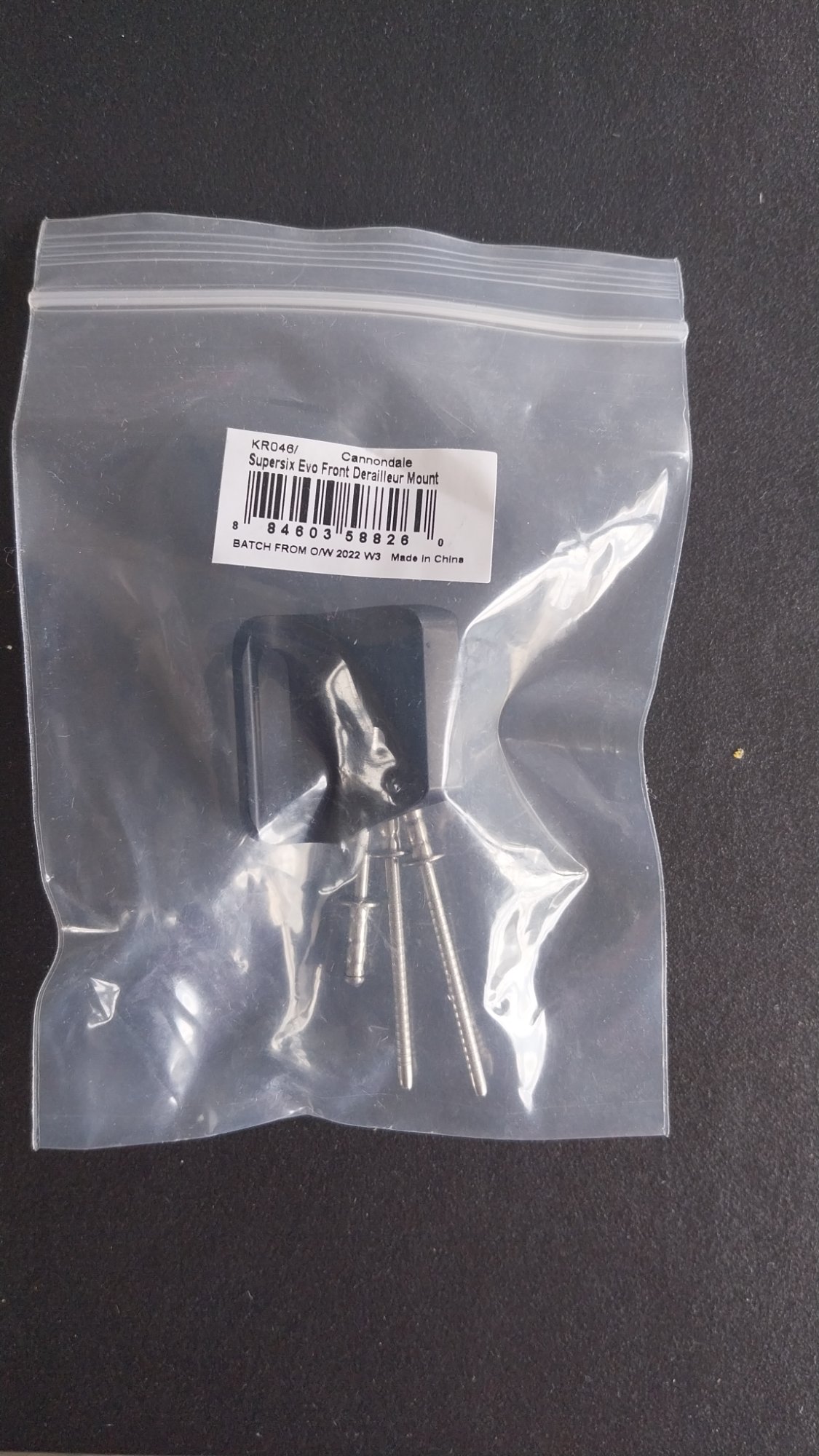

Hallo Zusammen,
bei meinem SuperSix Evo von 2012 ist die Umwerfer Aufnahme gebrochen. Teil hat die Nummer KR046 ist wohl nicht mehr zu bekommen. Gibt's ne Alternative die sich montieren lässt?
Löcher neu bohren und alte mit 2K Epoxy-Harz verschließen wäre kein Problem.
Danke für eure Hilfe

Wäre es möglich einen Umwerfer mit Schelle zu montieren? Könnte eine Alternative sein.
Edit: Habe gerade gesehen Sattelrohr ist in diesem Bereich nicht kreisrund.
@NORDISCH ne ist in dem Bereich leider nicht rund. Wenn es rund wäre würde bestimmt ein Umwerfer mit Schelle gehen, so stabil sollte es in dem Bereich sein.

Dr. Cannondale hat das Teil leider nicht mehr auf Lager.
An welchem Rad war das bei dir?
Servus, sorry für die späte Antwort. Das habe ich auch gefunden und bestellt. Ja der Preis ist stolz aber besser wie den Rahmen zu entsorgen.
Ich musste ein Loch neu bohren, das hintere. Die 2 vorderen passen perfekt.
Der Umwerfer Sockel vom SuperSix ab 2016 passt tatsächlich nicht einfach so, würde sich aber mit ein bisschen handwerklichm Geschick anpassen lassen. Nur als Info wenn da mal wieder einer drüberstolpern sollte und es gar keine mehr gibt.
Grüße
Hast du noch Bedarf? In UK bei Westbrook Cycles gibt es noch Ersatz (allerdings zu stolzem Preis). Ich hab mir mal eins geordert, das dürfte die nächsten Tage da sein.
https://www.westbrookcycles.co.uk/front_derailleur_mount_for_supersix_evo_2012-2016-11424
Der Vollständigkeit halber:
Letzte Woche hab ich das Teil bestellt und heute bekommen (Versandvariante mit Royal Mail für 10 Pfund).
Kosten in toto: 64€ inkl. Versand + 19€ Einfuhrabgaben = 83€
