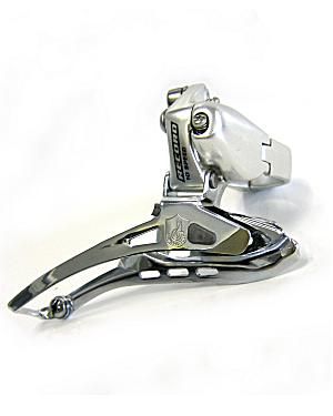

Nein ich habe keinen 2007/09 er Umwerfer.
Im Anhang siehst du das Modell, dass ich haben sollte, aber mit der schwarzen Anlötsockelschelle.
Das heißt die normalen Schellen gibt es nicht mit der Schrägklemmung ?

Die Schelle für den Umbau (!) von Anlötsockel zum Schellenumwerfer gibt es nicht mit der Schrägklemmung, macht aber nicht's... und das richtige Teil FD-RE221 hast du ja eh schon in der Ersatzteil PDF gefunden.
Aber ehrlich (mein Tip obwohl ich es voll und ganz nachvollziehen kann) ich würde mir den relativ teuren Umbau (Erstatzteilpreis) sparen, und eine normale Schelle wie die schwarz gepostete kaufen/weiterverwenden. Gibt es übrigens auch in silber;)

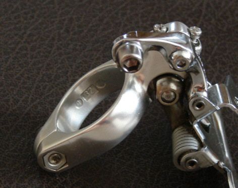

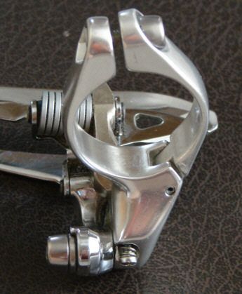

Hallo Flou,
hier ein paar Bilder. Die Schelle ist unbenutzt und wurde im Karton aufbewahrt. Dran ist zur Zeit ein Mirage-Umwerferkäfig, also nicht wundern. Die Schmutzspuren die Du auf den Bildern an einigen Gelenken siehst, sind am Käfig, nicht an der Schelle.
Den Unterschied zun den einfacheren Umwerfern siehst Du übrigens daran, dass die den Käfig lediglich mit einem Sprengring halten, während das am gezeigten Umwerfer eine Inbusschraube tut. Das nur zur Frage, ob es tatsächlich eine Chorus-Schelle ist.

AW: Campagnolo Umwerferschelle
Ich dachte das kann man erst ab Chorus montieren?
Oder ist das auch nur eine ganz gewöhnliche Schelle. Mir ist der Unterschied irgendwie nicht ganz klar.
Was dachtest du kann man erst ab Chorus montieren ? Die Schelle ?
Du redest jetzt von Umwerfern, meinst aber die Schelle im Bezug auf die Imbusschraube oder was ?
Jetzt haste mich neugierig gemacht.
Gibt es denn auch Record Schellen :D und wie würde die sich dann von der Chorus unterscheiden ?
