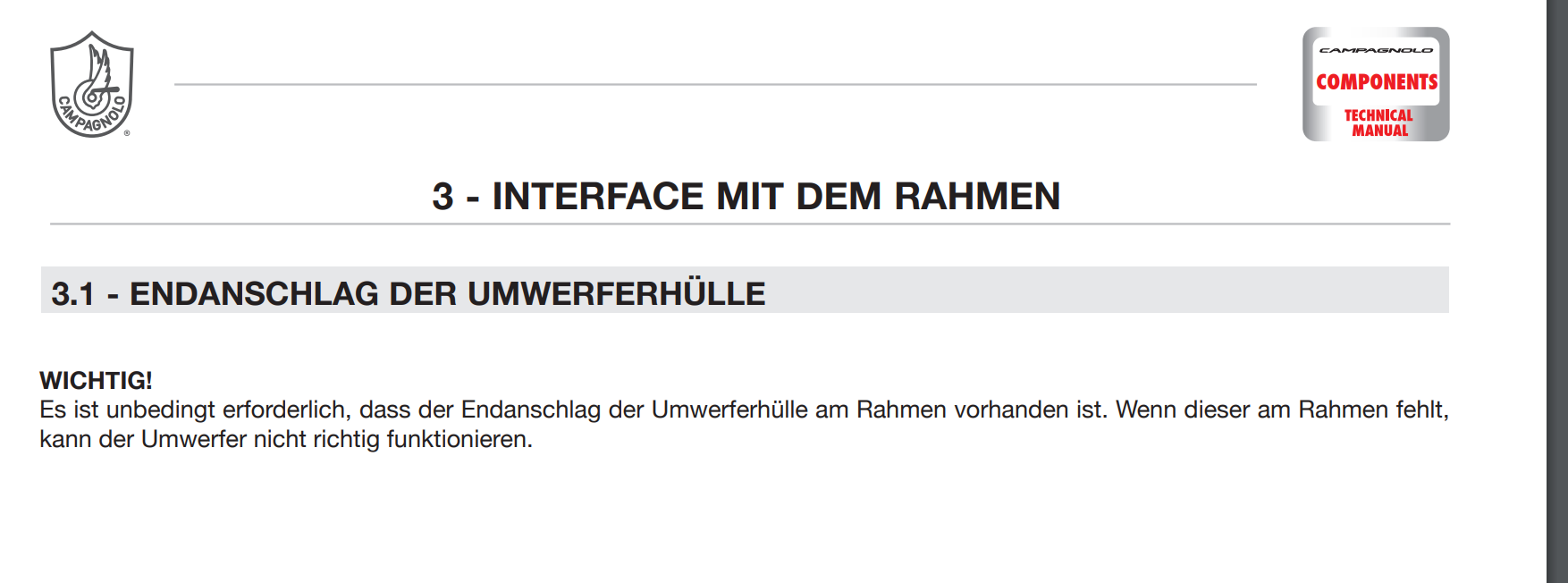

https://www.campagnolo.com/on/demandware.static/-/Library-Sites-campagnoloLibrary/default/dw2551d309/pdf/035_2396_Technical manual - front derailleur for dual mechanical units_12s - Campagnolo_Rev01_08_19_DEU.pdf

Laut Campagnolo Manual ist das tatsächlich ein Problem!

Das Racemax gab es 1x Fach Konfiguration oder auch mit 2x Shimano (oder SRAM, weiss ich nicht mehr) und da ist der Zuganschlag scheinbar im Umwerfer selbst!

Der Rahmen ist nur kompatibel mit 1-fach mechanisch und 2-fach elektrisch. Er hat keine internen Führungen bzw. keine Anschläge am Rahmen für das Kabel zum Umwerfer.
