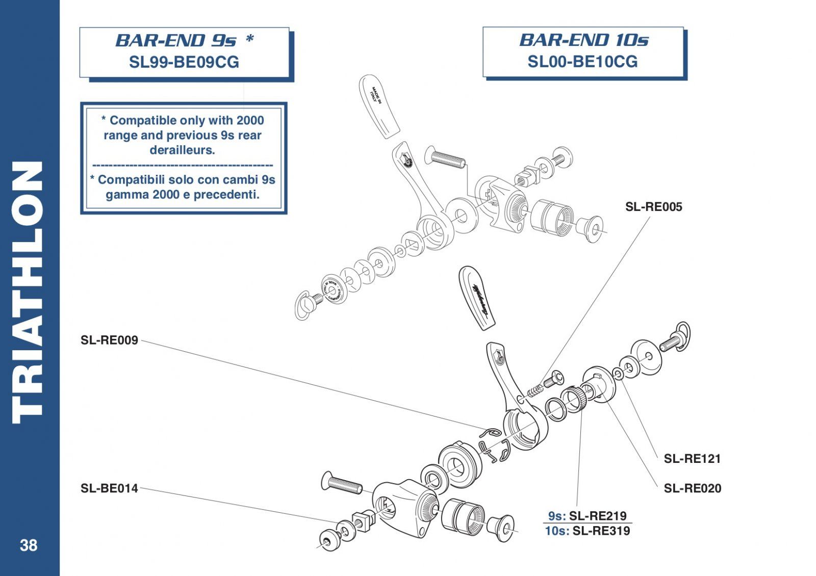

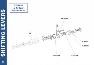

Jeremy schreibt über die Entwicklung von Syncro 2 Schalthebeln. Er hat hier auch noch Tips für Syncro Nutzer.
Ich hol mal etwas aus.
1987 Syncro / 2 kommen auf den Markt
1991 gab es die Syncro 2 Hebel, welche zuvor für 6- und 7-fach Einsätze geeignet waren, für die neuen 8-fach Gruppen und zugleich für die unteren 7-fach Gruppen.
1992 bekamen die Record (Syncro) Hebel eine Zugeinstellschraube am rechten Hebel und verloren die Möglichkeit auf Friktion umzustellen.
1995 die Hebel haben nun drei statt zwei Federn (wesentliches Update/Facelift) um ein präziseres Schalten zu ermöglichen.
1996 die Bar-End Version kommt als 8-fach Version heraus.
1998 beide Arten mit neuer 9-fach Rasterscheibe
2000 Record Syncro 9-fach, Bar-Ends 9- und 10-fach
Mir ist noch aufgefallen, die von mir verlinkten Bar-End Schalthebel haben keine Zugeinstellschraube!

Falls es mit der Modifizierung der Campa 10-fach Bar Ende Shifter wirklich klappen sollte, wäre das großartig. Wenn dann die Shifter noch auf einen der Thumbies passen würde ...
In mir regt sich leise Hoffnung. ?
Allerdings schreibt Sheldon Brown über die Campagnolo Syncro-Technik:
"Synchro derailers and shift levers are incompatible with anything else, and the Synchro system worked so poorly that it is not a good idea to try to set the system up on a bike you intend to actually ride."
Die Aufstellung von @joschko ist wirklich erstklassig; nach diesen Dokumenten hatte ich auf der Campa-Homepage leider vergeblich gesucht (und ziemlich lange).
Das Sheldon-Zitat gibt meine Erfahrungen allerdings auch hundertprozentig wieder. Und genau das war immer mein einziger echter Tip für Syncro-Nutzer. :rolleyes:
Ich erwähne allerdings gerechterweise auch gern, dass mit Einführung der 8-fach-Gruppen und Ergopower grundsätzlich brauchbare und vorhersagbare Schaltfunktion vorhanden war.
Mit Syncro muss man eigentlich immer erstmal basteln. Was dabei in den Listen steht oder bei anderen Leuten (angeblich) funktioniert hat, muss das am eigenen Rad leider noch lange nicht tun. Dafür kann es durchaus passieren, dass man mit einer breiten Auswahl verschiedener Ringe völlig undenkbare Kombinationen mit markenfremden Schaltwerken irgendwie zum Funktionieren bekommt (während genau DIE Teile, die dafür eigentlich gedacht waren, sich dazu vielleicht niemals bewegen lassen).

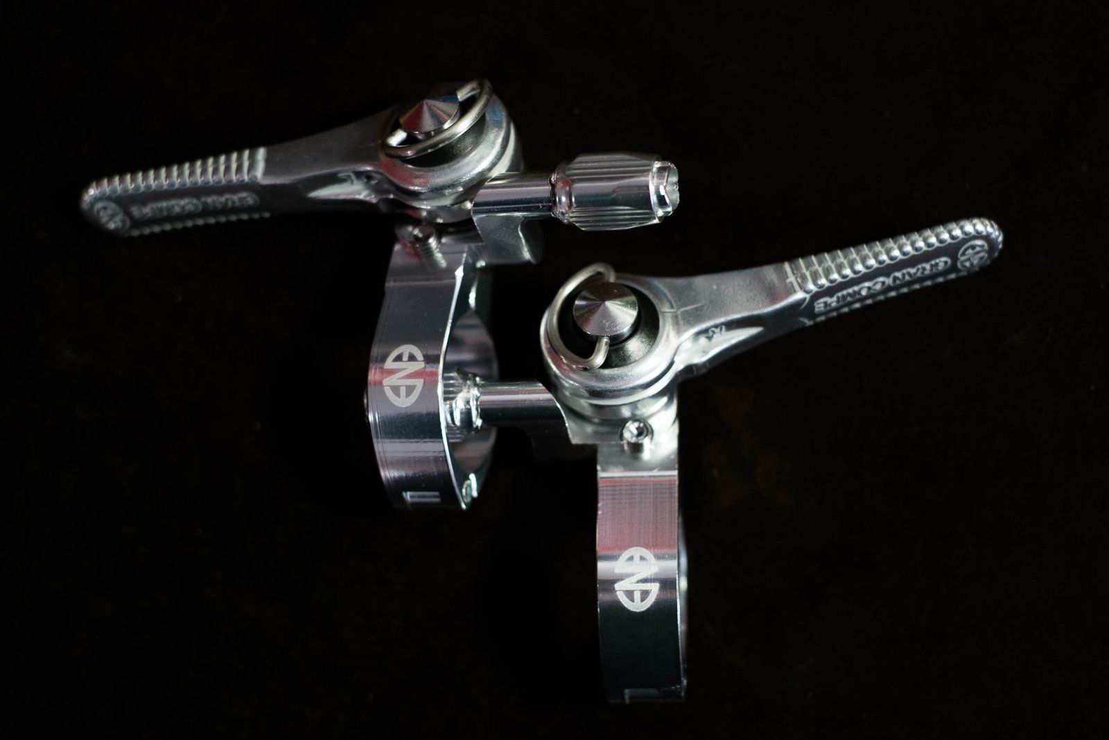

Ich habe gedacht, falls die Syncro-Lösung am Flat Bar scheitert, versuche ich es mit rasterlosen Schalthebeln (Friktion).
Ich bin dabei auf die DIA-COMPE ENE GRAN COMPE THUMB SHIFTERS gestoßen.
Die könnten doch auch funktionieren, oder?
Das kann eine brauchbare Alternative sein, hat zwar keine Indexierung aber die feine Rasterung ist durchaus angenehm in der Benutzung.
Es gibt aber auch alte Daumenschalthebel die auf Friktion gestellt können, ich glaube Suntour hatte solche.
Shimano hatte nur bei den ersten Deore XT Daumenschalthebel die Microrasterung aber keine Indexierung.
