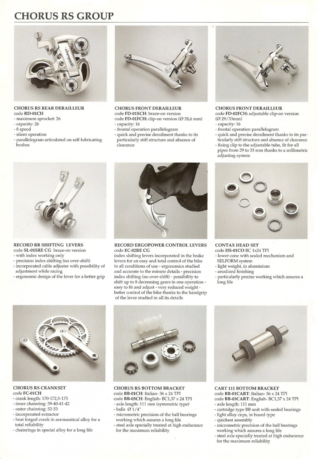

Ich würde gerne das Campa C010-SM Schaltwerk mit Chorus 8 Fach Ergopower schalten. Wird das funktionieren?
Mir mangelt an Erfahrung und bin gerade dabei mich in die Thematik einzulesen.
Umgebaut wird mein Faggin von 105er auf Chorus 1. Generation. Passt halt vom zeitlichen Rahmen her.
Vielen Dank für die Hilfe.
Mir scheint es so, dass in dem Thread erfahrene Leute sitzen und hoffe, dass mir weitergeholfen werden kann.
Chorus 1. Gen passt weder funktional noch zeitlich zu den Ergopower Brems- Schalthebeln.
Das Chorus RS Schaltwerk von 92 ist das erste (älteste) Chorus SW, das mit den Ergos harmoniert (Record 91 ist baugleich mit anderen Schaltröllchen).
