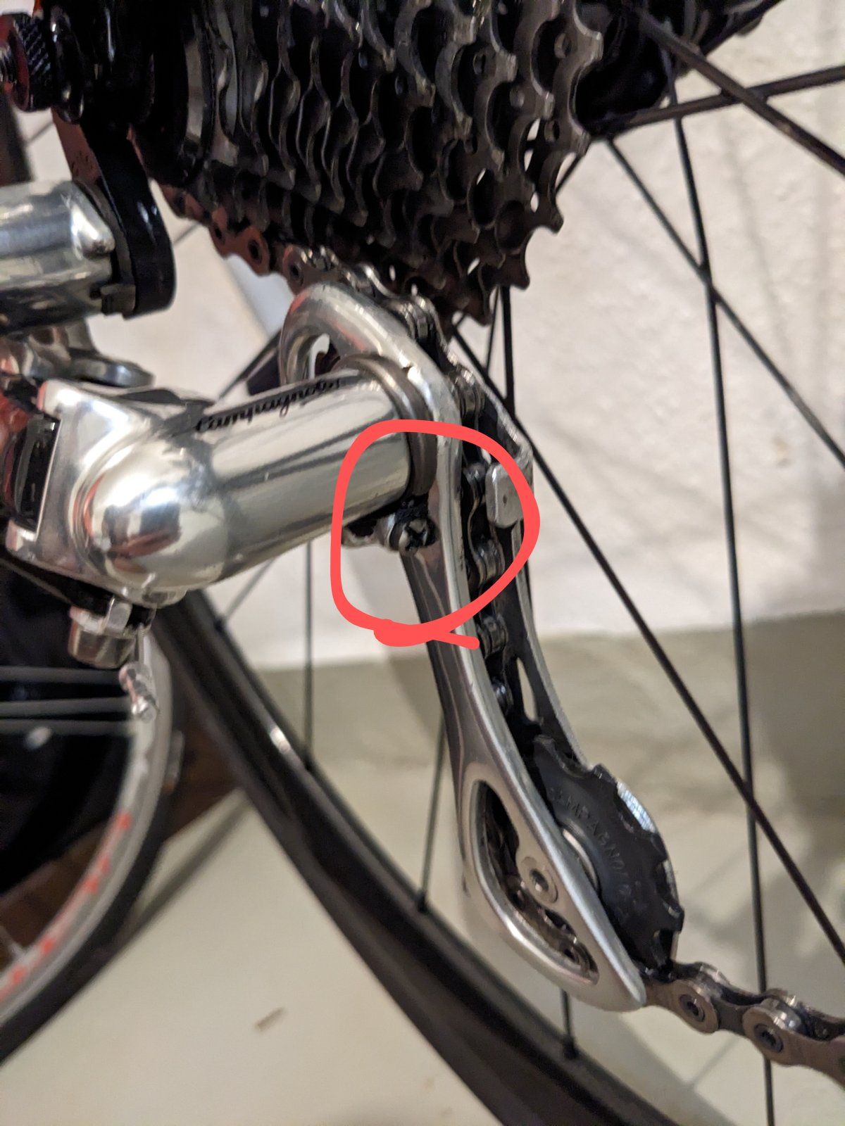

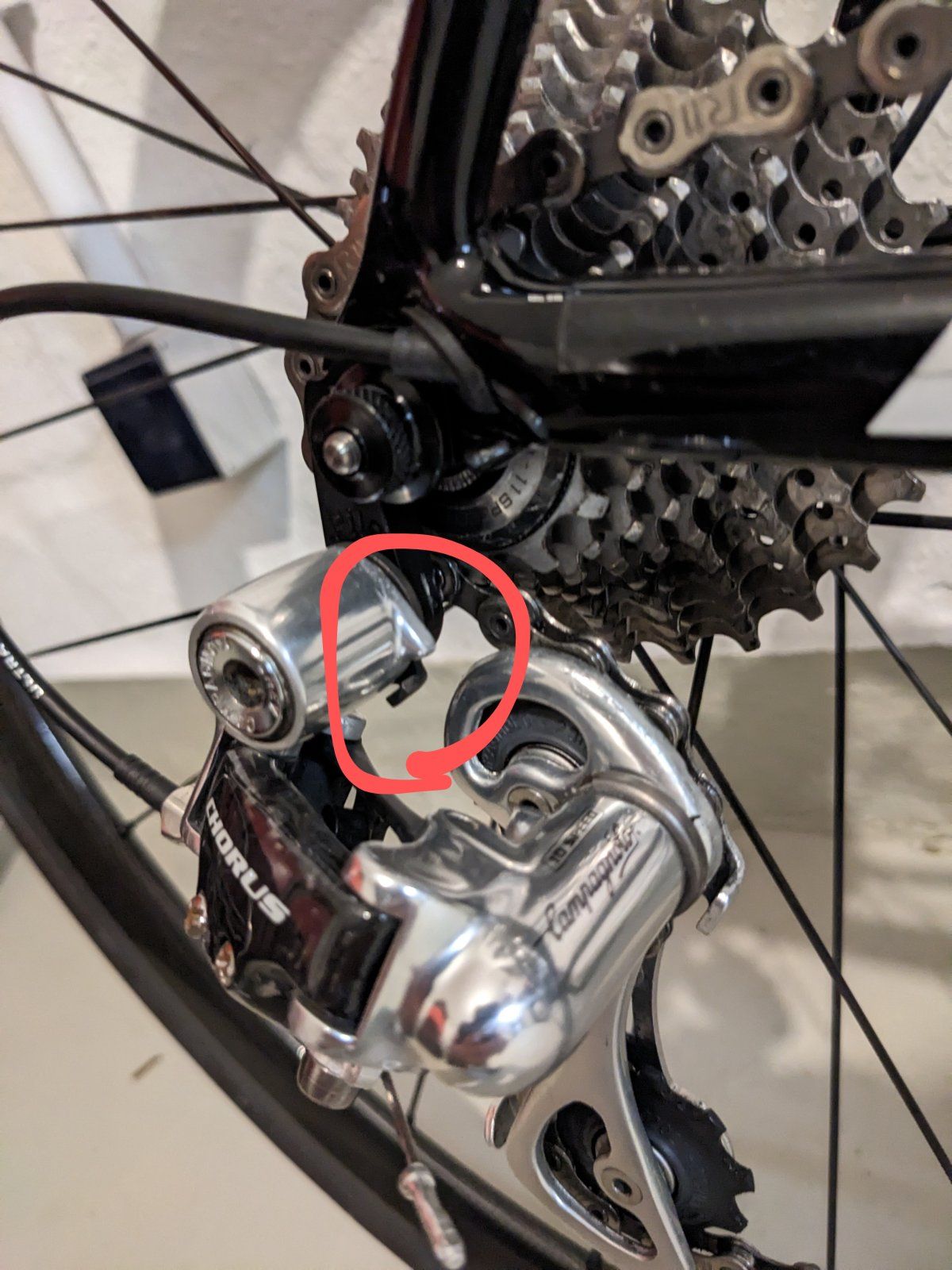

Ich hoffe mir kann ein Campa Spezialist helfen.
Ich fahre ein Cervelo mit Campa Record Gruppe, 50/34 und 12-27.
Nun wollte ich vor einiger Zeit das Rad Alpentauglich machen und habe ein 10fach Chorus Schaltwerk mit mittellangen Käfig in der Bucht gekauft.
Nach Tausch des Schaltwerkes und neuer Kette habe ich einige Abwürfe vorne gehabt.
Nun hatte ich ein wenig Zeit um der Sache auf den Grund zu gehen.
Anscheinend ist nicht genug Spannung am Schaltwerk, so dass die Kette während des Kettenblatt Wechsels von Groß auf Klein zu viel Spiel hat und dann innen herunter fällt.
Mir ist aufgefallen, dass das Schaltwerk gar nicht richtig an der "Nase" des Gegenstücks des Schaltauges anliegt und dort eine Lücke ist. Dies ist sowohl im kleinen als auch im größten Ritzel der Fall.
Nun gibt es am Chorus Schaltwerk eine Schraube um den Abstand der Schaltrolle einzustellen, welche am Käfig ist. Diese kann ich in beide Richtungen drehen ohne das eine Veränderung eintritt.
Ist das Schaltwerk defekt? Fehlt da eine Feder? Kann es nicht für 2x11 genutzt werden? Oder ist dieser Spalt so gewollt?
Von Hand kann ich übrigens das Schaltwerk in die gewünschte Position drehen.
