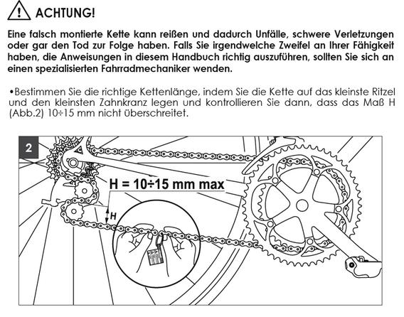

neben dem tieferstellen des umwerfers sollte auch noch die kette gekürzt werden.

Die Kurbel sollte ohne Probleme funktionieren, und was günstigeres in der Art wirds nicht geben.
Wenn die Kettenlänge vorher gepasst hat, sollte sie auch jetzt noch gehen. Auf jedenfall mal überprüfen, denn falls sie jetzt schon etwas zu lang wäre, könntest Du Probleme kriegen.

Schau aber ob das alte Lage überhaupt die richtige Länge hat, sonst verschlimmbessert sich die Kettenlinie. Da ja vorher schon 2fach drauf war, sollte aber eigentlich stimmen. Das Daytona Tretlager ist sicher auch kein schlechtes.
