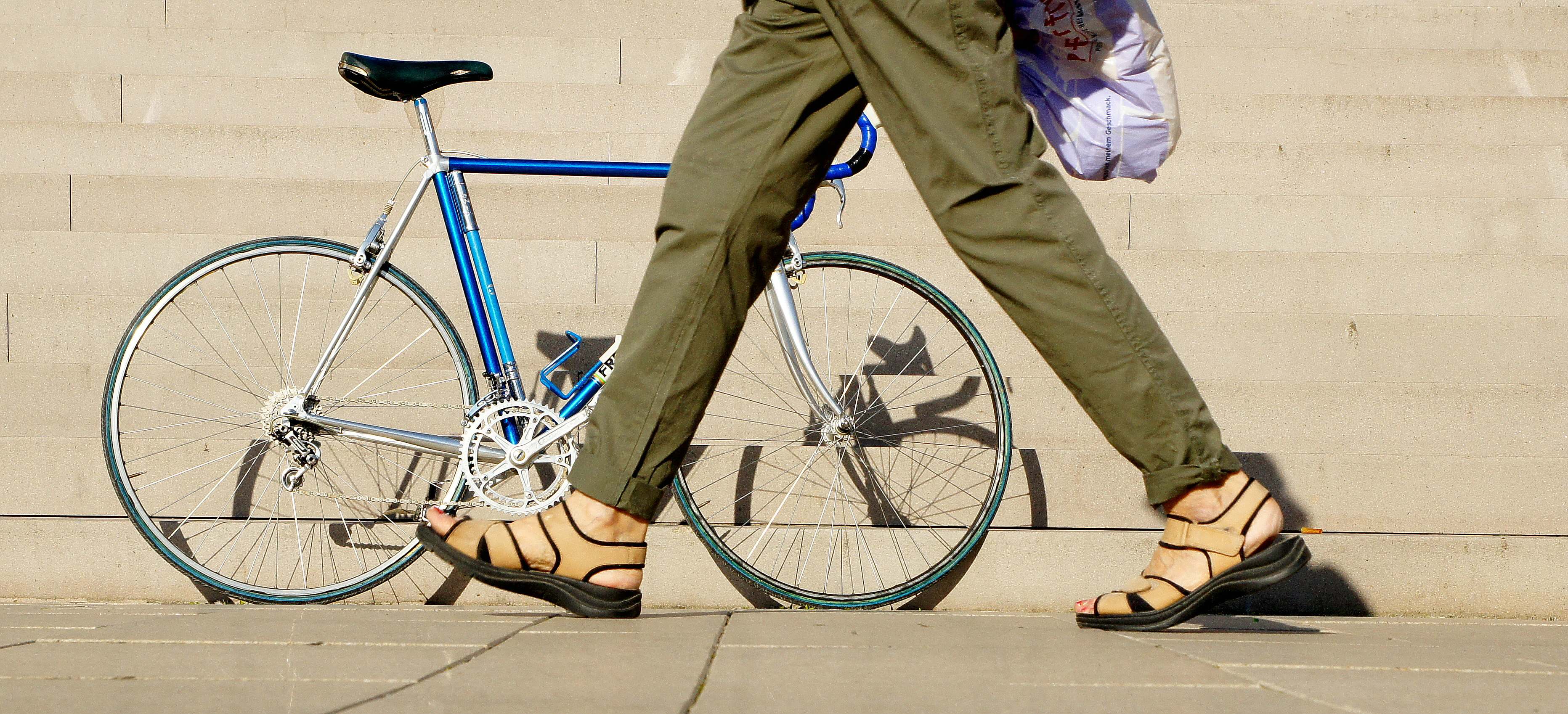

Bin am überlegen, ob ich die Delta's an meinem FRANCE-LOIRE gegen Monoplaner tauschen soll, da die Dinger ja nun mal sehr beschaulich verzögern! Fairerweise muss ich aber erwähnen, dass eine 4-einhalbjährige Fahrradabstinenz nicht ganz spurlos an mir vorüberging und ich mittlerweile im leicht 3-stelligen Kg Bereich unterwegs bin:confused: !! Hat evtl. jemand von euch einschlägige Erfahrung mit beiden Bremsen gemacht und kann mir 'nen vernünftigen Rat geben??

RomanAnhang anzeigen 87483
3-stelligen Bereich und auf dem Vitus-Weichnudel? Ich befürchte, dass Du eher ein anderes Problem hast - als die Verzögerung. Passt auf, dass Du den Rahmen zur Spaghetti verarbeitest! ;)
Ich würde eher einen stabilen Stahlrenner nehmen, anstatt sich Gedanken um die Bremse zu machen.

...Stahlrahmen steht schon ganz weit oben auf der Agenda!! Das Vitus-Gerät war billig und die Campa SR hat's mir angetan!!!

Allerdings passen die Deltas so gut zum abgebildeten Rad wie Sandalen und lackierte Fußnägel. Die Kombination von Deltas mit normaler Super Record Schaltung und Kurbel (oder wie hier Gran Sport) ist schon fragwürdig genug (1. Merksatz: Deltas gehen nur mit passenden C-Record Teilen) aber die schweren Deltas an so einen Alurahmen zu schrauben, die damals nur wegen ihres Gewichstvorteils verwendet wurden, geht gar nicht. Da gehören normale (Super) Record Bremsen dran, oder evtl. noch leichtere CLBs aber nicht diese Delta-Blei-Anker.
