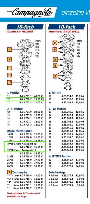

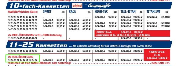

Ich habe eine Chorus 10-fach (Bergkassette 13-14-15-16-17-19-21-23-26-29) mit Triple (53-42-30) montiert. Alles funktioniert soweit tiptop.
Ich möchte nun gerne auf ein 12er (oder 11er) Ritzel runtergehen. Jetzt habe ich im Brügelmann Katalog auch das passende(?) 12er Ersatzritzel gefunden. Es kostet nur 13 Euro(siehe Anlage). Da steht, dass ich auch die den Doppel-Wechselkranz 19/21 auf mein Anfangsritzel anpassen muss. Dies würde wiederum 35 Euro kosten. Dies wäre mir dann etwas zu teuer.
Daher meine konkrete Frage: Kann ich einfach das 12er Ritzel kaufen und auf meine bestehende Kassette aufschrauben ohne 19/21 zu verändern? Hat einer von Euch Erfahrung mit der Campa Bergkassette bzw. diese bereits modifiziert?
Anbei findet Ihr die beiden Katalogseiten. Einmal die Kassette die ich haben müsste und das 12er Ritzel.

Größtes Ritzel 29 und das bei Dreifach ?? :eek:
Wenn ich da zusammenrechne, komme ich auf (13,00 + 35,65) 48,65 Euro.....
Für nen Zehner mehr bekommste doch die (auf dem zweiten Bild) 11-25-Kassette.
Reicht bei Dreifach allemal !! (Hab selbst 12-25 drauf)

Das sollte eigentlich problemlos gehen,
die Angabe im Brügelmann Katalaog ist auch so nicht korrekt
12-25 und 13-26 haben 19/21 als Doppelritzel
13-29 das 21/23
alle haben dieselben Zwischenringe. s.a. Ersaztzeilkatalog Campa (Seite 79 (27 des PDF))
Damit solltest Du problemlos auch Deine Kassette auf 12-29 umbauen können. 11er als Anfangsritzel würde aber einen anderen Abschlussring bedeuten und der Sprung ist nicht mehr wirklich toll
Kaufen kannst Du bei jedem Campa Händler, beispielsweise auch SMI Radsport in Waltrop http://www.smi-radsport.de/oxid.php...80.44075834/pgNr/3/CAM-Abschlussritzel.-12-Z/
AW: Campa Bergakassette auf 12er Ritzel umbauen - Geht das?
13-29 das 21/23

...Kaufen kannst Du bei jedem Campa Händler, beispielsweise auch SMI Radsport in Waltrop http://www.smi-radsport.de/oxid.php...80.44075834/pgNr/3/CAM-Abschlussritzel.-12-Z/
Da nicht nur die Distanzscheiben eine Rolle spielen, sondern auch der Typ des jeweiligen Campa-Ritzels (A, C oder G), welcher seinerseits vom Anschlußritzel abhängt, empfehle ich, dem Herrn Sörgel von SMI Radsport das Problem zu schlidern und ihm einen Vorschlag machen zu lassen.
Viele Grüße
Franz
Mea maxima Culpa,
Franz hat recht, beim 13-26 ist das 19/21 ein 10S-91C wogegen es beim 12-25 ein 10S-91A ist. Beim Anfangsritzel gibt es allerdings keine Unterschiede.
Somit sollte es eigentlich ok sein, aber sicher kann der Michael Sörgel da sehr kompetent Auskunft geben.
Wenn Umbau, dann so: 13 und 16er raus - 12er Abschlussritzel und 13er Pos2-Ritzel kaufen. Problem ist nur den passenden Buchstaben (siehe obige Posts). D.h. verminderte Schaltqualität.
Hab sowas ähnliches gebastelt aus einer 13-26 Kassette auf 12-26. Leider nur Suboptimal, aber es geht.
