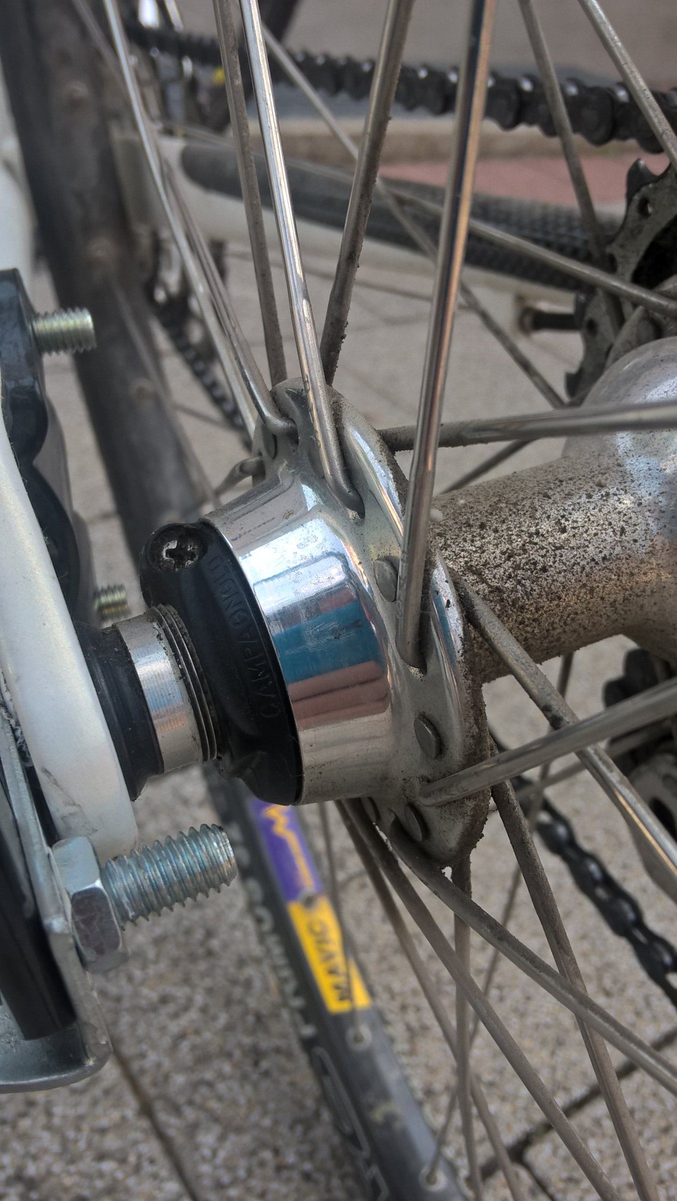

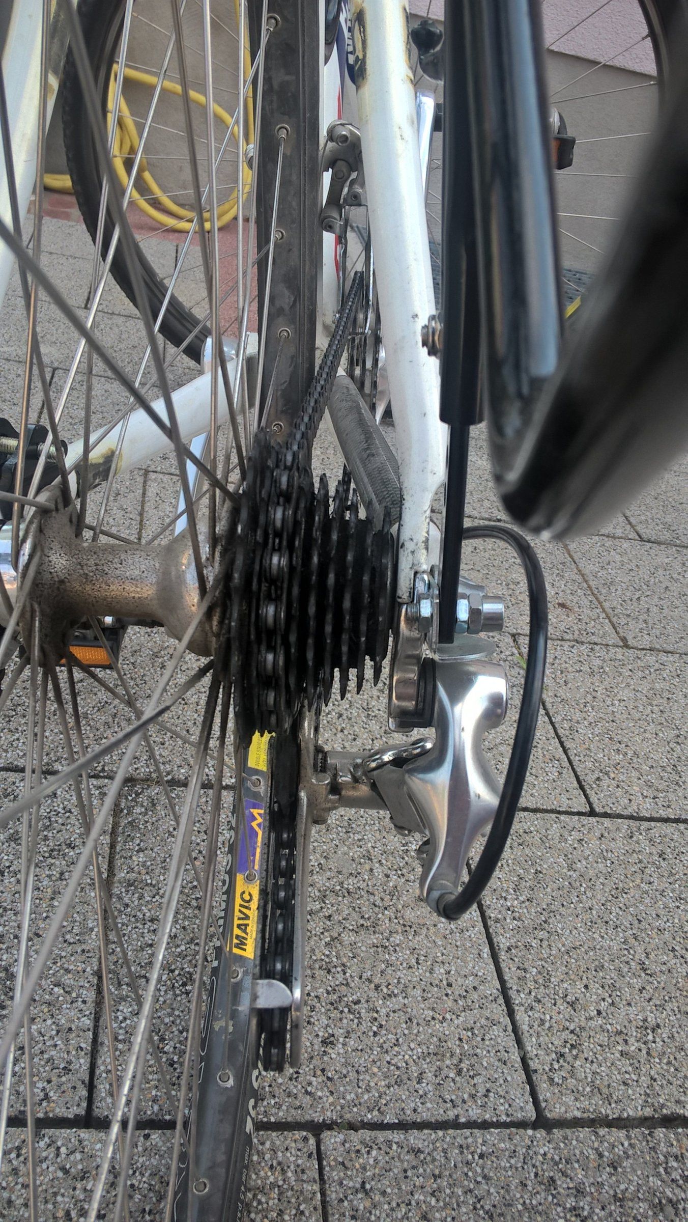

Was sind denn jetzt für Laufräder dran? Eventuell kann man da auch die alten Naben neu aufspeichen wenn sich das lohnt.
WP_20170620_12_57_28_Pro.jpg WP_20170620_12_57_09_Pro.jpg WP_20170620_12_56_42_Pro.jpg
Das sind also ganz klassische Laufräder mit Campa Naben. vermutlich eben Centaur / Athena, auf jeden Fall keine schlechten.
Wenn die noch in Ordnung sind, was nicht unwahrscheinlich ist, weil die eigentlich recht lange halten, würde ich eine neue Felge ( neue Speichen wären obligatorisch) aufspeichen lassen. Warum wegschmeißen, wenn die noch taugen?
