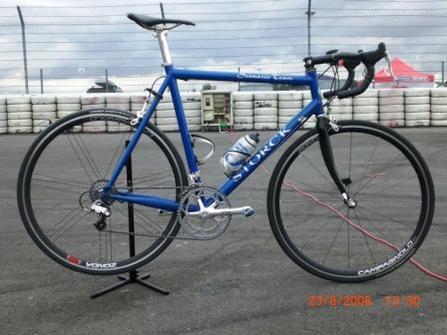

ich bin auch dieses jahr mit nem kurzen schaltwerk und 53/39 mit 12-29 bei Rad am Ring gefahren..war kein problem. siehe anhang!
