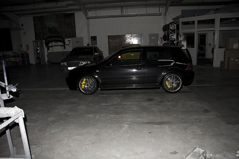

ich fahre auf einem golf eine komplette GT3 bremsanlage (ne stufe über der cayenne mit spezialkolben, erleichtert, anderes kühlsystem und so spielereien) aber:
bei golf sind ja 34mm scheiben schon serie, cayenne hat auch nur 34mm also doppelt soviel nicht wirklich :D und bei erstbremsungen brauchst keine großen flächen sind eher zweitranikg nur bei ausdauer
dein beispiel zeigt doch nur erstmessungen, ich komme auch nur auf ca. 33-34m und ein normaler golf schafft das gleiche "fast" auch, am ANFANG.
das andere wurde ja schon gut erklärt 😉

nö, die normalen schaffen auch ~36m und ich habe "fast" geschrieben
@WavesNo23
man braucht keine großen spoiler 😉
GT3 Bremsanlage + Slicks, mehr braucht man nicht um solche Werte zu erreichen :D
ps. laut §41 benötigt man v>25km/h sogar nur eine mittlere verzögerung von 5,0m/s²!
