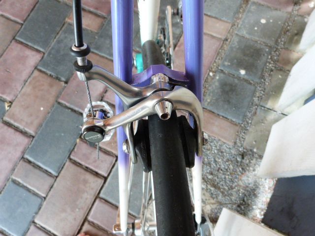

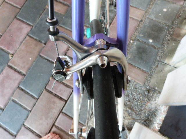

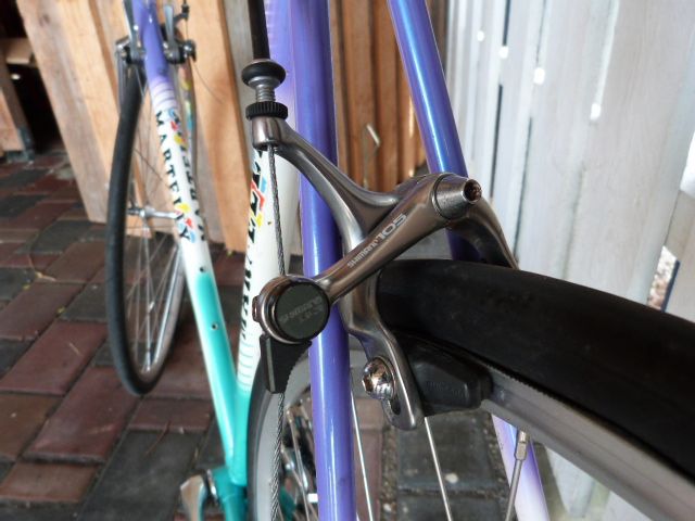

Na dann mal ein paar Bilder. Das erste zur Identifikation. Nummer 2 offen, Nummer 3 geschlossen. Nur wenige Millimeter Unterschied😕

So, wie es auf dem zweiten Bild aussieht, steht die Bremse komplett und smmetrisch schief zur Felge. Also sitzt entweder das Hinterrad schief im Rahmen, oder der Bremssteg ist schief eingelötet, was nicht selten vorkommt. Oder die Bremse ist nicht richtig festgeschraubt, oder sie hat Lagerspiel - beides müsste dann aber so deutlich sein, dass es Dir längst aufgefallen wäre.
Wenn mit dem Hinterrad alles stimmen sollte, wären winkelverstellbare Bremsschuhe die Lösung, oder schräges Abschleifen der Beläge, oder Verbiegen der Bremsarme.
Was der Entspanner damit zu tun haben soll, wird mir allerdings nicht klar. Der kann im schlimmsten Fall durch rohe Gewalt abreißen (vernietetes Plastikteil), aber eigentlich nicht "überspringen".
Wackel doch mal an den Bremsarmen.
Man sieht doch auch, was passiert, indem man beim Verstellen des Enmtspanners sich hinten hinter die Bewegung der Bremszugklemmung anschaut.
Was passiert da bei dir?
Ansonsten sieht es m.M. nach so aus, als sei die Achse der Bremse leicht verzogen....
Mittig stellen kannst Du mit der zentralen 12er Mutter(auf der Achse) u. v. hi. einem Inbus oder 10er Maul/Ringschlüssel je nach dem wie sie hinten befestigt wird und dann in die gewünschte Richtung drehen, also vo. u. hinten gleichzeitig in die selbe Richtung. Wenn es um reinen Schifstand geht, könnte das an einer schiefen Bremsachse liiegen, da hilft dann nur geradebiegen.

Aaaaalso, normalerweise bewegen sich die Bremsarme ja wenn man den Schnellspanner/ Bremsschuhzentrierung öffnet bzw. schließt. Z.B. zum Radwechsel oder ähnlichem.
Bei meinen(!) Bremsen tun sie das aber NICHT. Ich kann den kleinen Plastehebel heben oder senken, ohne das die BrArme sich bewegen. Dabei ist zu spüren wie etwas "überspringt" oder nicht richtig greift.
