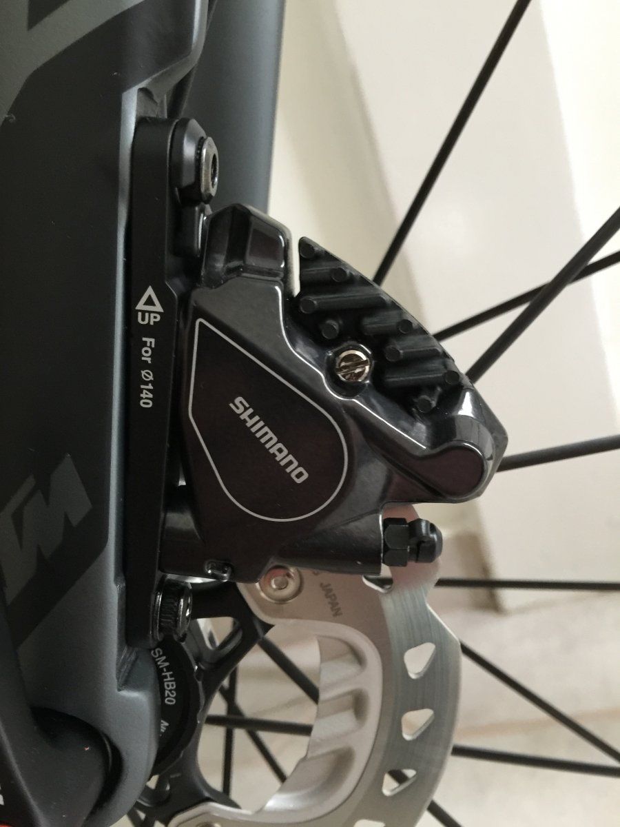

Hallo Freunde, habe eine Rennrad mit einer 140er Bremsscheibe von Shimano am Vorderrad. Flatmount-aufnahme, Centerlock. Würde jetzt gern eine 160er montieren. Welchen Adapter brauch ich da?

Danke, aber keiner passt...
So sieht das Original aus...
...das ist ein foto vom original....ich brauche einen adapter für 160!!....aber keiner passt
Der Adapter für die 160mm also der +20 passt schon du brauchst da aber noch die richtige Platte die den Lochabstand korrigiert. Sieht man in der Explosionszeichnung
...ja genau die platte brauche ich...nach der suche ich ja...der Adapter passt nur hinter...ist in der Zeichnung leider auch eindeutig...
Platte für front...Adapter für rear
