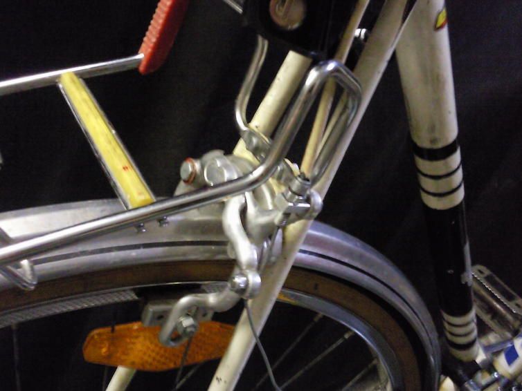

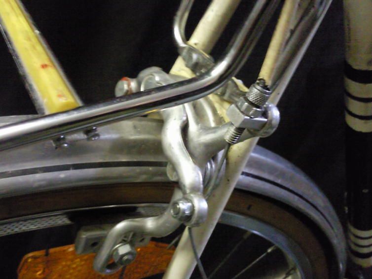

Hallo ich würde gerne diese Bremse hier einstellen(Bilder unten im Anhang)!
Der Block links ist zu weit weg, der Block rechts zu nahe dran....
keine Ahnung wie das gehen soll, kann mir bitte jemand helfen?

Ich würd mal die Befestigungsschraube mit der der die Bremse am Rahmen montiert etwas lösen, die Bremse ausrichten, und dann wieder festziehen, ggf. noch eine Zahnscheibe unterlegen, damit sich die Bremse nicht wieder verstellt.
