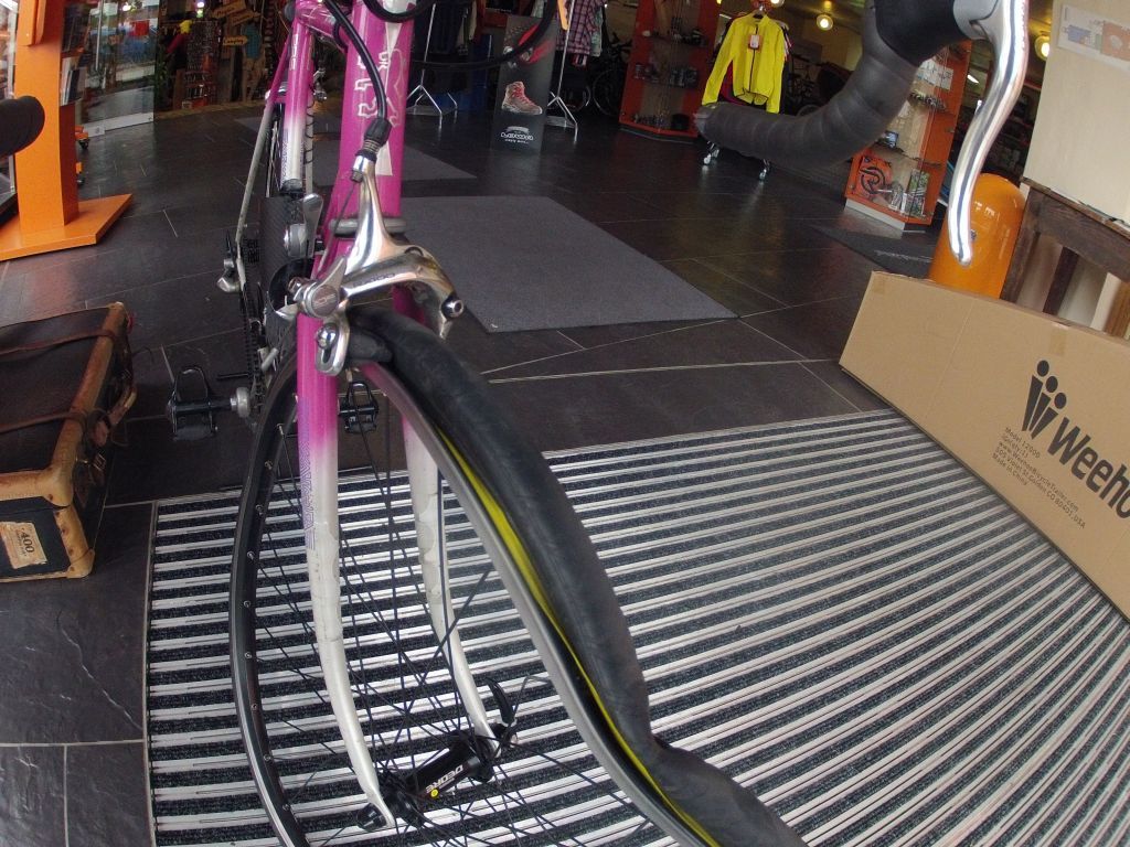

Zurück zum Thema Vollgaskurti89 - sicher, dass Gabel, Vorbau und Bremse überhaupt kaputt sind?
Ich kann mir gut vorstellen, dass es bei dem Unfall einfach nur die Felge erwischt hat und sonst nichts. Der 525-Rahmen war damals ordentliche Mittelklasse, den würde ich nicht so einfach wegschmeißen wollen und 410 € kostet die Reparatur selbst dann nicht, wenn Du das komplette Fahrrad erneuern musst. Ein passendes Vorderrad findet sich sicher hier im Forum für etwa 30 €, eine Gabel sollte ggf. etwa das gleiche kosten, Vorbau und Bremse dürften eigentlich nicht kaputt gegangen sein und die ganze Aktion wäre innerhalb von 1 - 2 Stunden erledigt.
Mach doch nochmal bessere Fotos, eins genau von der Seite, bei gutem Licht und ohne Weitwinkel.
Morgen, die Angabe "Mittelklasse" hilft mir noch nicht richtig weiter, mal ganz von den Hassreden über Französische Dinge-> Wenn ich das durchlesen wollte hätte ich nach der Meinung zu so einem Rad gefragt. Es ging hier um einen damiligen Preis bzw. heutigen.
Knobi, das die Reperatur günstiger wird wenn ich es selber mache ist klar. Jedoch kann die Versicherung ja garnix damit anfangen. Die 410€ ist das was die Fahrradhändler haben wollen um den Schaden vernünftig zu beseitigen. Vorbau ist wirklich fraglich jedoch -> sagte der Fahrradmann des vertrauens "Wenn ich in die AGBS der Hersteller schaue, steht dort nach Sturtz sicherhalbs halber zutauschen.
Nochmal ein Bild, der Vorbau ist aber auch das einzigste Teil wo es Fragwürdig ist. Gabel und der Rest-> Leute ich bin Schlosser im Maschinenbau und hatte/ hab nen guten Meister ich muss 1mm verzug erkennen. Und bei den Schäden musst ich noch nichtmal ein Auge zukneifen also -> die Teile sind wirklich defekt
Oh, schon wieder ein Fischaugenfoto, mit dem man nichts anfangen kann...
Die Bremse ist nur verdreht, die kann bei sowas eigentlich gar nicht kaputt gehen.
Wie sieht denn der Rahmen hinter dem Steuerrohr aus? Sind da kleine Beulen auf den Unterseiten der Rohre?
