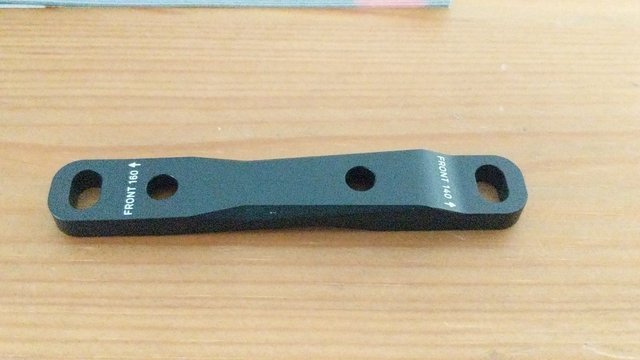

Hallo zusammen,
stehe vor einem Problem. Bin gerade dabei mein Kona Dr Dew Urban Fahrrad auf Gravel umzubauen. Eine Shimano MT400 Bremse soll durch die SRAM Alex 1 ersetzt werden. Heute wollte ich die vorderen Bremse verbauen und habe festgestellt, dass die Aufnahme nicht passt.
Bisher war ein Adapter von IS auf Flatmount verbaut, die neue SRAM Bremse hat aber eine Postmount Aufnahme, mit versetzten Bohrlöcher, die auf den alten Adapter nicht passt.
Bremsscheiben 160mm vorne
Was kann ich jetzt machen?
Viele Dank für Eure Unterstützung
Viele Grüße
Robert

Re: Brauche dringend Hilfe - SRAM Alex 1 auf IS Aufnahme
Wie wäre es mit einem IS/PM Adapter?
Ich war soeben bei einem Fahrradhändler und er meinte es gibt keinen Adapter für das was ich brauche, habe mich auch gewundert.
Ich blicke das mir den Adaptern nicht. Der bisherige ist es nicht ein IS/PM Adapter? Oder habe ich einen IS/FM Adapter?

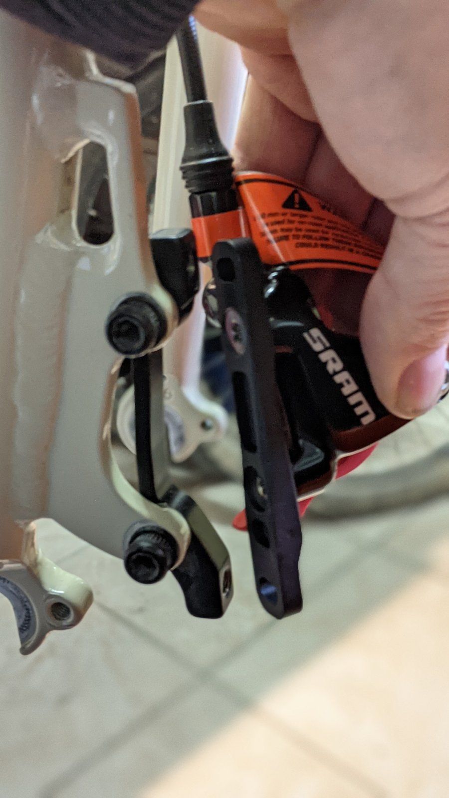

Foto Aufnahme der SRAM Bremse.
Mich macht der Lochabstand von der SRAM Bremse etwas stutzig? Ist nur der Lochabstand der Unterschied zwischen den Adaptern?
Die SRAM hat eine FM Aufnahme, wie ich jetzt festgestellt habe und diese passt nicht auf PS.
Ich brauche eine IS / FM Aufnahme oder nicht?

Auf dem Foto sieht es doch passend aus, wo ist denn das Problem? Und was meinst du mit versetzten Löchern?
Sorry, mein erster Beitrag bezog sich auf deinen Text, in dem leider viele Fehler sind.
1. Du hast die Apex Bremssattel für Flatmount und nicht für PM
https://r2-bike.com/SRAM-Apex-1-HydroR-HRD-Bremssattel-Flatmount-VR-HR2. Der alte Adapter ist eine IS/PM Adapter nicht IS/FM
Du brauchst also eigentlich einen IS/FM Adapter.
also sowas
https://www.bikebude24.de/Adapter-Flat-Mount-an-IS2000
Ob zwei Adapter hintereinander funktionieren IS/PM - PM/FM weiß ich nicht.
Es gibt aber auch einen Apex Postmount Bremssattel
https://r2-bike.com/SRAM-Apex-1-HydroR-HRD-Bremssattel-Post-Mount-VR-HR
Die Befestigungslöcher bei Flatmount haben einen Abstand von 70mm, das von Postmount 74mm, und da liegt das Problem.
Weiß nicht ob SRAM auch nur einen Postmount Adapter hat damit man nicht gleich einen anderen Bremssattel kaufen muss.
Vielen Dank für Eure Antworten, da mir das ganze zu unsicher und kostspielig war, habe ich das Bremssystem mit Flatmount wieder zum Händler zurück gesendet. Sram hat das gleiche System als Postmount im Programm, was ich jetzt bestellt haben. Für mich als Hobby Fahrer wieder ein typisches Beispiel das man nie bei bewährten bleiben kann, sondern als Hersteller sich immer wieder was Neues ausdenkt und damit der Zielgruppe das Leben schwer macht.

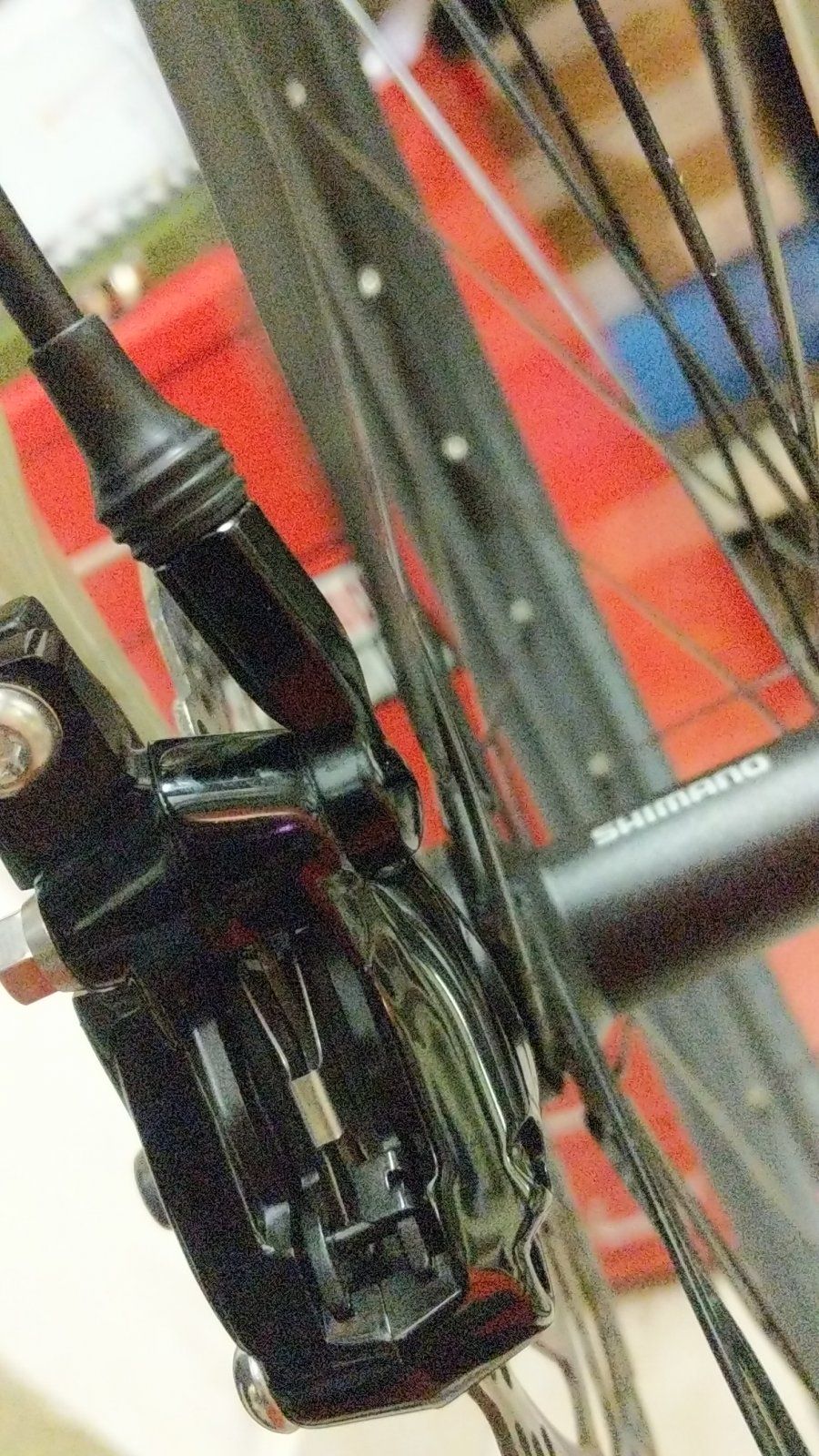

Habe inzwischen das Apex 1 für PM erhält und verbaut. Was mir jedoch auffällt ist der Abstand zwischen der Bremsleitung am vorderen Bremssattel zur Speiche. Bei mir sind es gerade Mal 2mm ist. Ist das normal?
